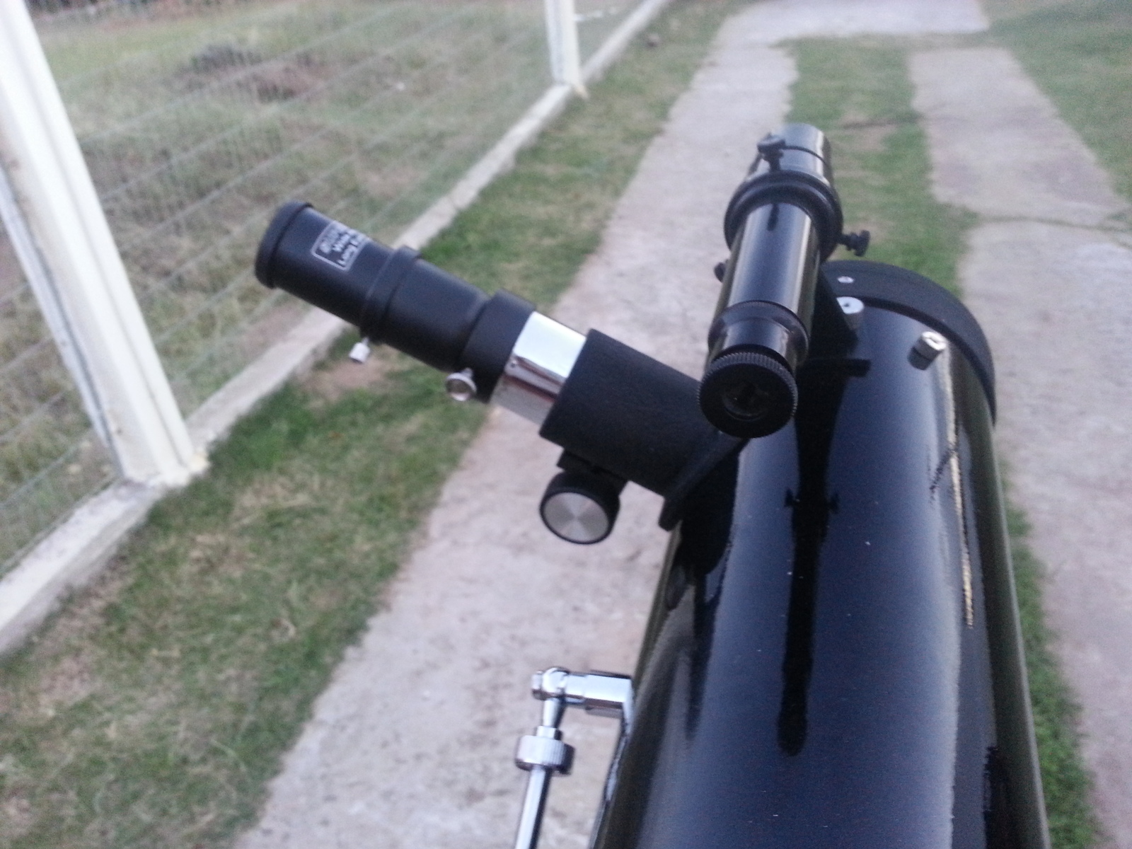

Publicado 20 de Marzo del 20178 a Hola Estoy en la costa atlántica, acabo de armar mi primer telescopio reflector AZ1 sky watcher y lo estoy armando de noche No logro enfocar bien el buscador junto con el visor 10mm Y estoy enfocando los 6 tornillos de mi reflector veo por uno pero no por el otro y a la inversa No se si tengo que regular (por así decirlo) antes , ya que mi manual esta en inglés y no logro encontrarlo en castellano Y los videos que ofrece el lugar que compre el telescopio no sin de gran ayuda en mi caso Busco un paso a paso y siempre encuentro la explicación de cada telescopio Y yo busco más algo que me indique el primer paso para hacerlo bien Pensé que mejor que este foro para ayudarme Disculpas si no soy y específica aun En cada termino Y por supuesto si algo no se entendió desarrollare mejormi consulta Muchas gracias Espero puedan ayudarme Ana Editado 21 de Marzo del 20178 a por conejita

Publicado 20 de Marzo del 20178 a hace 10 horas, conejita dijo: "No logro enfocar bien el buscador junto con el visor 10mm " Y estoy enfocando los 6 tornillos de mi reflector veo por uno pero no por el otro y a la inversa Hola conejita "No logro enfocar bien el buscador junto con el visor 10mm " Calculo que te referís a "alinear" (no enfocar) el buscador con el "ocular" (no visor) de 10mm. Es conveniente hacer esta operación de día. Tratá de buscar un objeto lejano como una antena y apuntá el telescopio con el ocular de 25mm. Si logras tener en el centro digamos.... la punta de la antena, tendrás que ajustar los tornillos del buscador hasta que la cruz te quede en el mismo lugar. Luego podes poner el ocular de 10mm y afinar mas la alineación. "Y estoy enfocando los 6 tornillos de mi reflector veo por uno pero no por el otro y a la inversa " No queda claro cuales son los 6 tornillos ya que el buscador tiene solo 3 (o 2 y resorte) en ese modelo de telescopio. 6 tornillos traen otros buscadores. Tal vez te refieras a los tornillos de colimación y seguro del primario (no se si ese modelo trae tornillos de colimación). Ponenos alguna foto y vemos saludos
Publicado 20 de Marzo del 20178 a Hola Ana, por el mensaje que dejaste en el post "Guía de iniciación" los seis tornillos son los del espejo primario, esos a priori mejor no tocarlos, a menos que sea necesario, y es poco probable. Describí que imagen obtenes cuando observas así te pueden ayudar mejor, tal vez si tocaste los tornillos haya que colimar (así se le dice al ajuste de los espejos) el telescopio para que quede bien. Saludos

Publicado 21 de Marzo del 20178 a Autor On 20/3/2017 at 9:26, criswille dijo: Hola conejita "No logro enfocar bien el buscador junto con el visor 10mm " Calculo que te referís a "alinear" (no enfocar) el buscador con el "ocular" (no visor) de 10mm. Es conveniente hacer esta operación de día. Tratá de buscar un objeto lejano como una antena y apuntá el telescopio con el ocular de 25mm. Si logras tener en el centro digamos.... la punta de la antena, tendrás que ajustar los tornillos del buscador hasta que la cruz te quede en el mismo lugar. Luego podes poner el ocular de 10mm y afinar mas la alineación. "Y estoy enfocando los 6 tornillos de mi reflector veo por uno pero no por el otro y a la inversa " No queda claro cuales son los 6 tornillos ya que el buscador tiene solo 3 (o 2 y resorte) en ese modelo de telescopio. 6 tornillos traen otros buscadores. Tal vez te refieras a los tornillos de colimación y seguro del primario (no se si ese modelo trae tornillos de colimación). Ponenos alguna foto y vemos saludos Gracias ahí subo fotos Logre todo según lo mencionaste y ahora voy entendiendo mucho más de todo Gracias nuevamente
