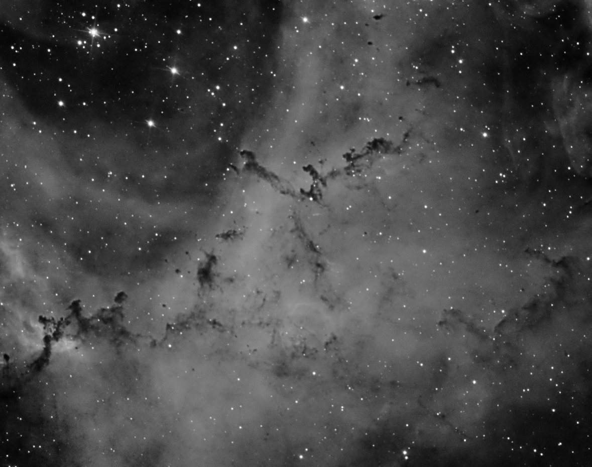

Publicado 15 de Marzo del 20178 a Esta es una publicación popular Hola amigos, escribo para compartirles una nueva imagen, en este caso se trata del puma cósmico en roseta. Hice 20 lights de 3 min bin2 en Ha. Críticas y sugerencias como siempre bienvenidas. Saludos
Publicado 15 de Marzo del 20178 a Hermosa no la conocía francisco, me encanto aunque la noto un poco oscura a la imagen en general
Publicado 15 de Marzo del 20178 a Mira que bueno. No conocia esa nebulosa. Esta muy buena. Gracias por subirla. Javier Iaquinta
Publicado 15 de Marzo del 20178 a Muy buen resultado. ¿Usaste el 200/1000? ¿Con que cámara? Saludos. Carlos. Editado 15 de Marzo del 20178 a por cardrw
Publicado 15 de Marzo del 20178 a No sabia conocia tampoco de este fragmento de la Roseta , el nombre se lo pusiste voz o es conosido asi generalmente ?
Publicado 16 de Marzo del 20178 a Autor Hola amigos, gracias por sus mensajes! La subo un poco mas clara. Use el 200 1000 con una atik 460 exmono y filtro baader Ha 7 nm. El nombre se lo puse yo, hay varios animales en roseta, les dejo esta foto del compañero Álvaro para que vean http://www.skyandtelescope.com/online-gallery/animals-in-the-sky/ Saludos
Publicado 16 de Marzo del 20178 a Muy bueno el nivel de detalle, sobre todo teniendo en cuenta el bin 2. Estaría bueno probar cuanto mejora visualmente la resolución sin binning. Es cuadro completo o tiene recorte?
Publicado 16 de Marzo del 20178 a Autor Muchas gracias amigos! La hice bin2 porque tenía que estirar bastante las tomas en bin1 y ya se me está yendo de tiro, pero no creas que mejora tanto la resolución, estoy bastante excedido en cuanto a seg arco/pixel. En mi caso 206,265*4,54/ 1000= 0,93 seg/pixel Probé varias veces pero la resolución me la come la atmósfera, tendría que buscar un tubo de menor focal, rondando los 600 mm, pero antes tendría que tener plata. Saludos
Publicado 16 de Marzo del 20178 a Autor Mariano, me olvidé de contestarte que tiene un pequeño recorte, saludos

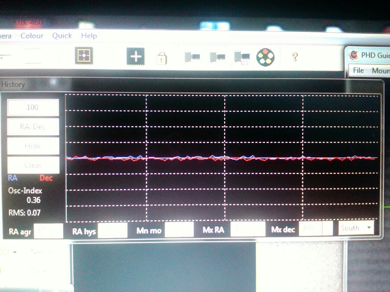

Publicado 16 de Marzo del 20178 a Muy buena Pancho.. mucho detalles levantaste .. me gusta la resolucion .. como comentas . Estas muy al limite ... felicitaciones ... Pd . En cuanto rms estas guiando con la eq6 ? Saludos
Publicado 17 de Marzo del 20178 a Autor Muchas gracias Damian! Esta foto es del guiado esta noche, ahora, la verdad que viene muy bien, aunque a veces reniego bastante. Saludos Editado 17 de Marzo del 20178 a por Panchosanpancho
Publicado 17 de Marzo del 20178 a Que buena Pancho mucho detalle!!! Che el guiado se ve muy fino lamentablemente no se ven las escalas ¿que RMS lograste? saludos federico
Publicado 17 de Marzo del 20178 a Autor Muchas gracias Federico! Fijate que dice RMS: 0.07 Igualmente no recuerdo si tengo todo bien configurado como para que ese valor sea exacto, Saludos
Publicado 17 de Marzo del 20178 a Pancho, cambia sustancialmente si esta sampleando en segundos de arco o en pixeles, el valor real es en segundos de arco, 0.07 me suena muy bajo, salvo que el seeing fuese excepcional. Abrazo! iOptron CEM70AG, iOptron GEM28ECAskar ACL200, Duoptic ED Pro 60, APO 90, Photo 90 5 elementosQHY600M, QHY294M Pro, QHY268C, QHY183M, QHY5III462CZelaya - Pilar - Buenos Aires - ArgentinaDuoptic - Espacio ProfundoMi Galeria de Fotos IG: @rfcontrerasb
Publicado 17 de Marzo del 20178 a Autor Gracias Richard! Gracias amigos por ayudarme! Cuando regrese a mi hogar voy a revisar las configuraciones que tengo en el PHD y les comento, la verdad es que no entiendo mucho y nunca me puse a toquetear tanto. (tengo el PHD1, el 2 se me tilda) Anoche el seeing era bastante bueno, excepcional no creo. Saludos
Publicado 17 de Marzo del 20178 a Pancho ... yo me di cta que sabia bastante poco de guiado .. esteki (ariel) la tiene muy clara con los seteos de equipo y guiado ... me ayudo mucho ... Te recomiendo setear en arc seg .. asi tenes los datos precisos en base a tu calculo de resolucion ... deberias andar en los 0.8 arcseg calculo ... Saludos
Publicado 17 de Marzo del 20178 a hace 2 horas, DamianS dijo: Pancho ... yo me di cta que sabia bastante poco de guiado .. esteki (ariel) la tiene muy clara con los seteos de equipo y guiado ... me ayudo mucho ... Te recomiendo setear en arc seg .. asi tenes los datos precisos en base a tu calculo de resolucion ... deberias andar en los 0.8 arcseg calculo ... Saludos A eso me refiero! De todos modos el resultado es magnifico, mi aclaracion mas que nada es para usar los parametros correctos, y asi evaluar la noche. Yo durante bastante tiempo tenia seteado el Maxim con pixeles, eran guiados irreales, cuando lo pase a segundos de arco se me aclaro el panorama, no estaba en cerro tololo jaja Abrazo! iOptron CEM70AG, iOptron GEM28ECAskar ACL200, Duoptic ED Pro 60, APO 90, Photo 90 5 elementosQHY600M, QHY294M Pro, QHY268C, QHY183M, QHY5III462CZelaya - Pilar - Buenos Aires - ArgentinaDuoptic - Espacio ProfundoMi Galeria de Fotos IG: @rfcontrerasb
