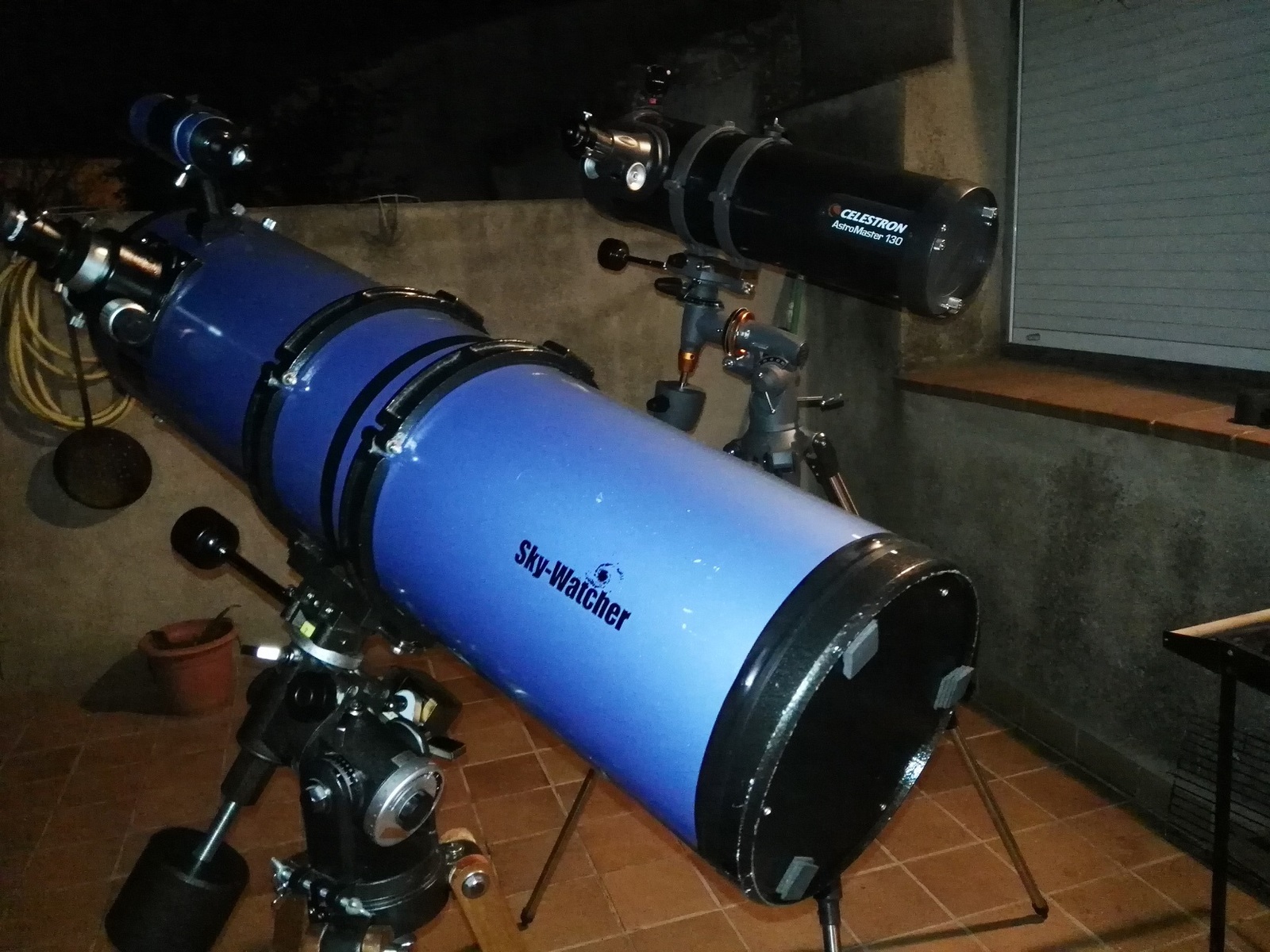

Publicado 15 de Marzo del 20178 a Autor ok,yo hice alguna decente con una compacta que ya he destripado,y con la cam no son tan nitidas,por eso quiero pillar una,ademas a foco primario no me cabe entera ya estoy pensando en procesar un video por partes y hacer un puzzle,ardua faena ajajja. Tambien tengo la sensacion de que enfoco mejor con el 114 pero la montura es un tembleque,el 200 chupa tanta luz que anoche con la luna cerca de jupiter me las vi negras para hacer alguna toma. Editado 15 de Marzo del 20178 a por Nos

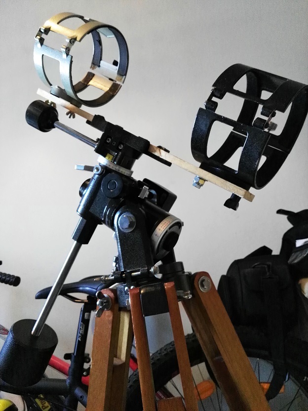

Publicado 21 de Marzo del 20178 a Autor On 16/3/2017 at 3:15, astronico dijo: mandale barlow al jupiter aunque te quede oscurito después cuando apilas le podes levantar el contraste/luminosidad con registax 6 Bueno aun estoy buscando la camara adecuada,no quiero precipitarme,de momento he cambiado el 114 de montura,le y es un gusto tocar el enfocador sin que tiemble toda la imagen, no se que montura es,EQ3?, le he adaptado un motor para la AR,el motor es pequeño,para CG3 pone, pero con este tubo anda bien, compre una barlow decente y le enchufe la cam,gane mucho ahi,gracias, intentare sacar lo mejor con la peor camara y asi disfrutare mas llegado el momento he adaptado dos soportes de 114 en una tabla y queda fuerte.
Publicado 21 de Marzo del 20178 a hace 22 minutos, Nos dijo: Bueno aun estoy buscando la camara adecuada,no quiero precipitarme,de momento he cambiado el 114 de montura,le y es un gusto tocar el enfocador sin que tiemble toda la imagen, no se que montura es,EQ3?, le he adaptado un motor para la AR,el motor es pequeño,para CG3 pone, pero con este tubo anda bien, compre una barlow decente y le enchufe la cam,gane mucho ahi,gracias, intentare sacar lo mejor con la peor camara y asi disfrutare mas llegado el momento he adaptado dos soportes de 114 en una tabla y queda fuerte. Parece una EQ1

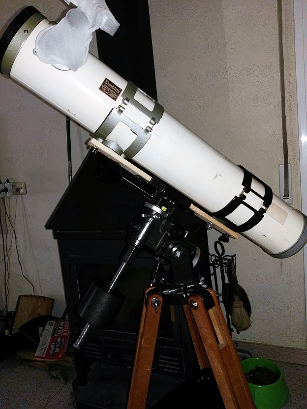

Publicado 21 de Marzo del 20178 a Autor Pienso que no, EQ1 y eq2 tengo y cg2,el motor es para eq2 y le he hecho un acople porque no llegan los agujeros de la tornilleria, de echo esa montura es de un tubo SkyWatcher 200/1000 y la pesa es de cinco kg,buscador de la polar y tanto el cabezal como el grueso de las patas doblan el de la Eq2, he intentado averiguarlo pero hay tanta variacion de montura(y esta tiene su edad creo) que es un lio,pongo la foto con su tubo aver si alguien sabe que denominacion puede tener.
Publicado 29 de Mayo del 20178 a Autor Por si es de utilidad para alguien lo mas parecido que he visto es la vixen superpolaris apostaria por que es esta y viene con las letras del buscador polar tambien en japones
