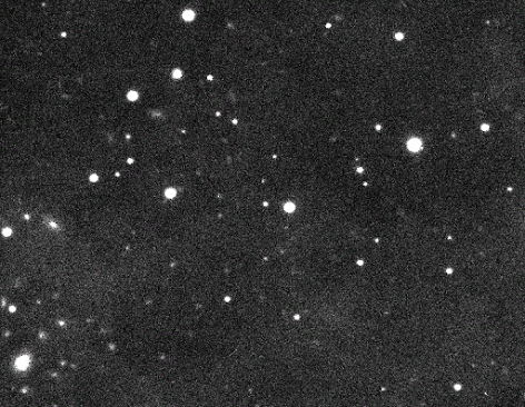

Publicado 3 de Octubre del 20186 a Trujillo y Sheppard han descubierto un nuevo planeta enano: 2015 TG387 " Los objetos de la Nube de Oort Interior tienen un perihelio más allá del Cinturón de Kuiper con semiejes mayores de menos de unos pocos miles de au. Están más allá de las fuertes influencias gravitacionales de los planetas conocidos, pero están estrechamente ligados al Sol de tal manera que las fuerzas externas los afectan mínimamente. Aquí reportamos el descubrimiento del tercer objeto conocido de la Nube de Oort Interior después de Sedna y el 2012 VP113, llamado 2015 TG387. 2015 TG387 tiene un perihelio de 65 +-1 UA con un semieje mayor de 1190 +-70 UA. La longitud del ángulo de perihelio para 2015 TG387 está entre la de Sedna y la de 2012 VP113, y por lo tanto es similar al grupo principal de objetos transneptunianos extremos agrupados (ETNOs), que pueden ser guiados en ángulos orbitales similares por un planeta lejano masivo desconocido, llamado Planeta X o Planeta 9. La órbita de 2015-TG387 es estable durante la edad del sistema solar a partir de los planetas conocidos y la Mareas Galácticas. Cuando se incluyen los encuentros estelares simulados a nuestro Sol sobre 4 mil millones de años, la órbita de 2015 del TG387 sigue siendo mayormente estable, pero su evolución dinámica depende de los escenarios de encuentros estelares utilizados. Sorprendentemente, al incluir un Planeta X masivo más allá de unos pocos cientos de UA en una órbita excéntrica que es anti-alineada en longitud de perihelio con la mayoría de los ETNOs conocidos, encontramos que 2015 TG387 es típicamente estable para las órbitas del Planeta X, lo que hace que los otros ETNOs también lo sean. " Más información en el paper del descubrimiento: A New High Perihelion Inner Oort Cloud Object Daniel Marín ha escrito un post: El planeta enano Duende (2015 TG387) y la búsqueda del Planeta 9 Saludos. Aus dem Paradies, das Cantor uns geschaffen, soll uns niemand vertreiben können
Publicado 17 de Diciembre del 20186 a On 3/10/2018 at 20:47, AlbertR dijo: Trujillo y Sheppard han descubierto un nuevo planeta enano: 2015 TG387, llamado provisionalmente Duende, (Goblin) No encontramos de momento el Planeta IX en sí, pero su búsqueda al menos tiene como resultado positivo el descubrimiento de nuevos planetas enanos transneptunianos. Hoy leo que de nuevo Trujillo y Sheppard, esta vez acompañados de Tholen, han descubierto un nuevo planeta enano muy lejano, 2018 VG18 al que provisionalmente, debido a su lejanía han llamado Farout. Tiene la particularidad de ser el primer objeto descubierto en el sistema solar a una distancia superior a 100 Unidades Astronómicas, (UA) Ha sido descubierto por el gran telescopio japonés Subaru de Hawai, (8.2 m) el 10 de Noviembre, en este gif de 2 fotografías se aprecia su movimiento, (mirar casi en el centro): A principos de Diciembre el Telescopio Magallanes de 6.5 m confirmó el descubrimiento. Se estima que en estos momentos está a unas 120 UA y por el brillo podría tener un diámetro de unos 500 km. Como es tan distante y lento, (más que cualquier otro objeto observado hasta ahora en el Sistema Solar), se tardará algunos años determinar su órbita por completo. Saludos. Aus dem Paradies, das Cantor uns geschaffen, soll uns niemand vertreiben können

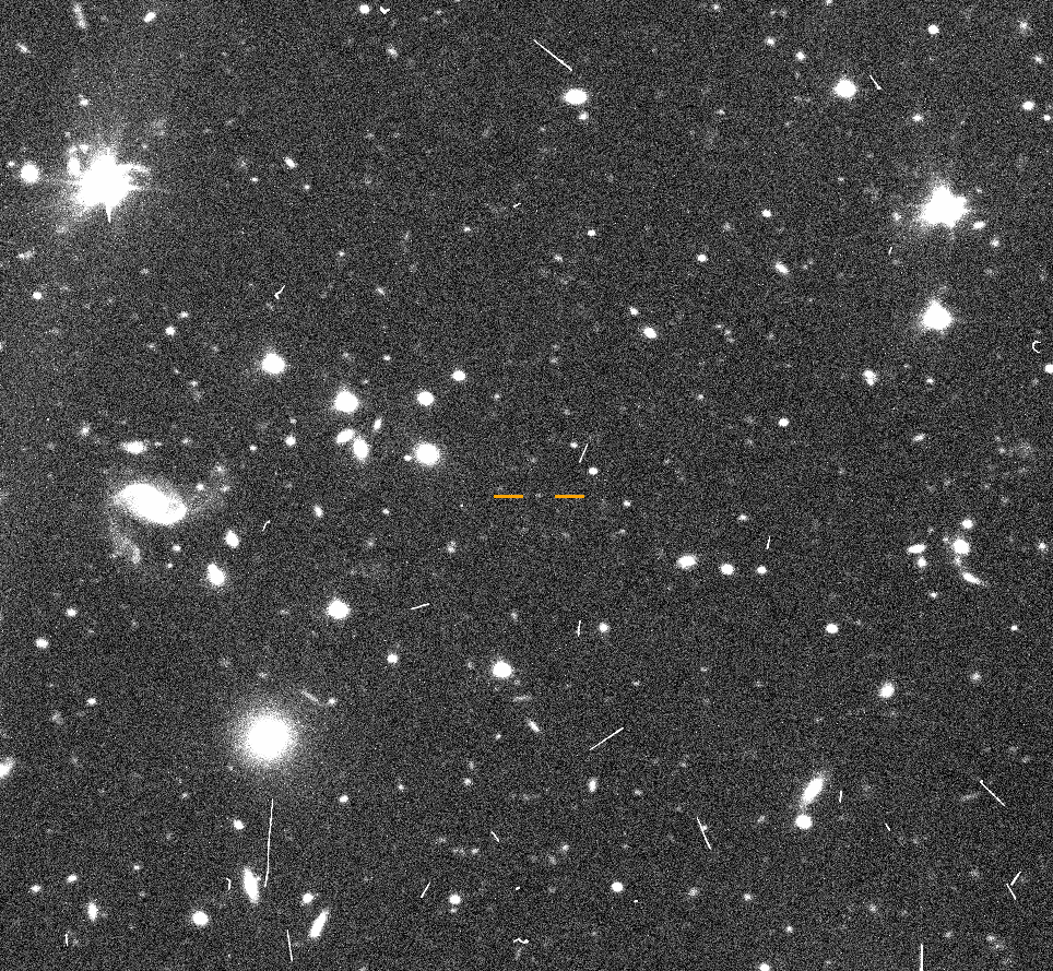

Publicado 25 de Febrero del 20196 a On 17/12/2018 at 22:16, AlbertR dijo: ... leo que de nuevo Trujillo y Sheppard, esta vez acompañados de Tholen, han descubierto un nuevo planeta enano muy lejano, 2018 VG18 al que provisionalmente, debido a su lejanía han llamado Farout. Tiene la particularidad de ser el primer objeto descubierto en el sistema solar a una distancia superior a 100 Unidades Astronómicas, (UA) ... A principos de Diciembre el Telescopio Magallanes de 6.5 m confirmó el descubrimiento. Se estima que en estos momentos está a unas 120 UA y por el brillo podría tener un diámetro de unos 500 km. Como es tan distante y lento, (más que cualquier otro objeto observado hasta ahora en el Sistema Solar), se tardará algunos años determinar su órbita por completo... Scott Sheppard ha comunicado que acaban de descubrir un objeto transnetuniano que destrona a FarOut como el objeto más lejano al Sol conocido del Sistema Solar. Situado a unas 140 unidades astronómicas, de momento en semibroma le han llamado "FarFarOut" Como para FarOut, debido a la lentitud de su movimiento, se tardará algunos años en determinar los parámetros de su órbita. Fuente: Astronomers discover solar system’s most distant object, nicknamed ‘FarFarOut’ Saludos. Aus dem Paradies, das Cantor uns geschaffen, soll uns niemand vertreiben können

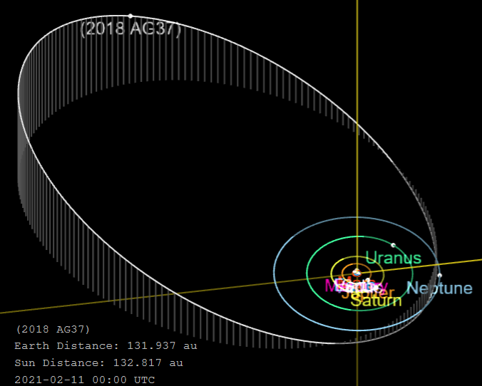

Publicado 12 de Febrero del 20214 a Aquí una representación de la orbita de 2018 AG37: Si es preciso el grafico, mas tiene pinta de ser un cometa. Saludos Luis SkyWatcher 130/650 - Oculares: SP 25mm, BST 18mm, BST 12mm, BST 8mm, BST 5mm - Barlow: SW 2x acromático
Publicado 12 de Febrero del 20214 a Gracias por la información @AlbertR. @Lucho2000: Por el gráfico que pasás, tenés razón que si nos fijamos en la órbita parecería ser un cometa aunque no cierra del todo que lo sea. Hasta donde sé, las inmensa mayoría de los cometas provienen desde estos 2 lugares: El Cinturón de Kuiper: Son los periódicos y menos espectaculares porque ya están bastante "gastaditos" ya que pasaron varias veces por el Sol; estos cometas son relativamente fáciles de detectar porque se aproximan sólo por la eclíptica ya que el Cinturón de Kuiper es un anillo (un disco anular) que más o menos coincide con el plano de la eclíptica. Vuelven a pasar en períodos relativamente cortos La Nube de Oort: Son los aperiódicos (por lo menos para nosotros los humanos, que hace sólo 50.000 años que empezamos a registrar cosas mediante pinturas) y son los más espectaculares por estar "enteritos" ya que no pasaron nunca por el Sol o a lo sumo lo hicieron muy pocas veces; son difíciles de detectar porque pueden venir de cualquier parte (no se aproximan sólo por la eclíptica) porque la Nube de Oort es una esfera que encierra a todo lo que está a menos de 5.000 UA Viendo que el eje mayor de la órbita es de 145 UA, provendría desde más allá del Cinturón de Kuiper que tiene un ancho que va desde las 30 UA hasta las 55 UA; aparte no podría provenir de allí porque su órbita no estaría coincidiendo con el plano de la eclíptica. Tampoco parecería provenir de la Nube de Oort porque esa esfera está muchísimo más lejos ya que empieza a las 5.000 UA y termina a las 50.000 UA. El otro lugar donde están concentrados bastantes objetos es el Cinturón de Asteroides pero estaría descartado que provenga de ahí porque está entre Marte y Júpiter, empezando a las 2 UA y terminando a las 3,5 UA; aparte ese disco anular coincide con el plano de la eclíptica. Así que no cierra que sea un cometa y el 9º planeta que están buscando tampoco porque es mucho más chico que Plutón (400 km. contra 2.500 km.). ¿Será un asteroide gigantezco? Esperemos que no pase cerca nuestro; igualmente daría igual porque con lo que va a tardar en llegar hasta acá seguramente para esa época ya nos habremos extinguido. 😁

Publicado 12 de Febrero del 20214 a hace 30 minutos, Roberto W dijo: Gracias por la información @AlbertR. @Lucho2000: Por el gráfico que pasás, tenés razón que si nos fijamos en la órbita parecería ser un cometa aunque no cierra del todo que lo sea. Hasta donde sé, las inmensa mayoría de los cometas provienen desde estos 2 lugares: El Cinturón de Kuiper: Son los periódicos y menos espectaculares porque ya están bastante "gastaditos" ya que pasaron varias veces por el Sol; estos cometas son relativamente fáciles de detectar porque se aproximan sólo por la eclíptica ya que el Cinturón de Kuiper es un anillo (un disco anular) que más o menos coincide con el plano de la eclíptica. Vuelven a pasar en períodos relativamente cortos La Nube de Oort: Son los aperiódicos (por lo menos para nosotros los humanos, que hace sólo 50.000 años que empezamos a registrar cosas mediante pinturas) y son los más espectaculares por estar "enteritos" ya que no pasaron nunca por el Sol o a lo sumo lo hicieron muy pocas veces; son difíciles de detectar porque pueden venir de cualquier parte (no se aproximan sólo por la eclíptica) porque la Nube de Oort es una esfera que encierra a todo lo que está a menos de 5.000 UA Viendo que el eje mayor de la órbita es de 145 UA, provendría desde más allá del Cinturón de Kuiper que tiene un ancho que va desde las 30 UA hasta las 55 UA; aparte no podría provenir de allí porque su órbita no estaría coincidiendo con el plano de la eclíptica. Tampoco parecería provenir de la Nube de Oort porque esa esfera está muchísimo más lejos ya que empieza a las 5.000 UA y termina a las 50.000 UA. El otro lugar donde están concentrados bastantes objetos es el Cinturón de Asteroides pero estaría descartado que provenga de ahí porque está entre Marte y Júpiter, empezando a las 2 UA y terminando a las 3,5 UA; aparte ese disco anular coincide con el plano de la eclíptica. Así que no cierra que sea un cometa y el 9º planeta que están buscando tampoco porque es mucho más chico que Plutón (400 km. contra 2.500 km.). ¿Será un asteroide gigantezco? Esperemos que no pase cerca nuestro; igualmente daría igual porque con lo que va a tardar en llegar hasta acá seguramente para esa época ya nos habremos extinguido. 😁 También y ante las últimas evidencias, podría ser de origen extra solar, un objeto errante que quedo atrapado por la fuerza gravitacional del Sol. Va, qué se yo, estoy fantaseando con temas de lo que se menos que nada. Luis SkyWatcher 130/650 - Oculares: SP 25mm, BST 18mm, BST 12mm, BST 8mm, BST 5mm - Barlow: SW 2x acromático
Publicado 13 de Febrero del 20214 a hace 1 hora, Lucho2000 dijo: También y ante las últimas evidencias, podría ser de origen extra solar, un objeto errante que quedo atrapado por la fuerza gravitacional del Sol. Va, qué se yo, estoy fantaseando con temas de lo que se menos que nada. Hace poco leí de que los modelos que se usan para calcular el inicio del sistema solar dan como muy posible que hayamos perdido un planeta gigante gaseoso, del tamaño de Neptuno, y que debería andar yirando por quien sabe donde sin estrella a quien seguir. No sería raro pensar en un planeta huerfano de otro sistema. La encontré a la nota. https://www.larazon.es/ciencia/20210201/3ntndf7apfeeni34tcpd6azgsu.html Editado 13 de Febrero del 20214 a por torteval
Publicado 13 de Febrero del 20214 a hace 21 horas, Lucho2000 dijo: Aquí una representación de la orbita de 2018 AG37: Si es preciso el grafico, mas tiene pinta de ser un cometa... Hola compañeros, tal como yo creo entender, para que a un objeto le llamemos cometa* debe cumplir dos requisitos: Que una fracción sustancial de su composición esté formada por “hielos” volátiles. Que describa una trayectoria elíptica-excéntrica, parabólica o hiperbólica que en algún momento le haga acercarse lo suficiente al Sol, y que entonces los hielos se sublimen (pasen directamente de la fase sólida a la fase gaseosa) y formen, junto con las partículas de polvo arrastradas, la atmósfera brillante alrededor del núcleo del cometa que llamamos “coma”. A medida que el polvo y el gas de la coma fluyen libremente hacia el espacio, el cometa forma dos colas, una compuesta de moléculas ionizadas y radicales, y otra de polvo. Es la aparición de la coma brillante la prueba de observación estándar mediante la cual la Unión Astronómica Internacional define si un objeto recién descubierto es un cometa o un asteroide. En cuanto al objeto 2018 AG37, no sabemos si una fracción sustancial de su composición está formada por hielos volátiles o no, pero sí sabemos que, si su perihelio está tan lejos como 27 UA, el Sol no podrá calentarlo nunca para formar “coma”, por lo tanto difícilmente la UAI lo va a clasificar como “cometa” Saludos. * La palabra “cometa” viene del griego κομητης (kometes) que significa “pelo largo”, “cabellera” Editado 13 de Febrero del 20214 a por AlbertR Aus dem Paradies, das Cantor uns geschaffen, soll uns niemand vertreiben können
