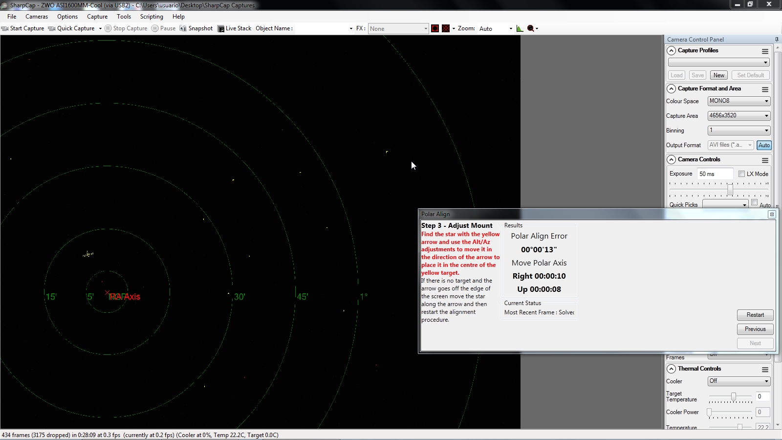

Publicado 23 de Octubre del 201610 a Hola mariano, excelente resultado el que obtuviste con esa cámara y tu fantástico lente (yo tengo una zwo asi178mc desde hace 3 meses). Te pido que por favor me expliques como alineas la montura con el SharpCap (2.9) ya que uso el mismo soft con mi cámara y hasta ahora al igual que vos alineaba mi NEQ6 con el método propio de la montura "Polar Aling" pero me gustaría mejorar mi resultado si vos decís que es mas fácil y rápido. Saludos

Publicado 23 de Octubre del 201610 a Autor 1 hour ago, astronico dijo: como alineas la montura con el SharpCap (2.9) ya que uso el mismo soft con mi cámara y hasta ahora al igual que vos alineaba mi NEQ6 con el método propio de la montura "Polar Aling" pero me gustaría mejorar mi resultado si vos decís que es mas fácil y rápido Gracias! Vas a necesitar una cámara que te de un campo de visión de entre 1º y 5º. La cámara de guiado con un buscador de 200mm anda por ahí. En mi caso el 500mm con la ASI1600mm me da 2º x 1,5º de fov y la uso sin problemas para el alineado. Balanceás y alineás la montura a ojo, con error de 5º o menos ya está en condiciones de funcionar. Conectás la cámara al programa y es cuestión de seguir las instrucciones en pantalla. Va a tomar una foto de la zona del polo celeste, calcula el error mediante plate solving y luego te pide que gires 90º en AR. Aparece una línea amarilla y tenés que ir moviendo los ajustes de altitud y azimut hasta achicar el error al mínimo. Encendés la montura, alineado de tres estrellas y ya está. No es necesario que el finder esté alineado con el eje de la montura. Saludos!
Publicado 23 de Octubre del 201610 a Autor Acá va una captura de pantalla de una de las primeras veces que hice la alineación con este programa. Está bueno porque es todo muy visual y también te podés guiar con los valores que te indica abajo de donde dice "move polar axis" No creo que la precisión al final del alineado haya sido esa (13") pero si subminuto. Algunos con más tiempo han hecho pruebas con drift alignment de PHD2 y pudieron confirmarlo, según lo que leí en otro foro. Acá hay más información sobre la aplicación: http://www.sharpcap.co.uk/sharpcap/polar-alignment Es muy fácil y la dominás en menos de lo que te lleva una sesión de alineado tradicional. Editado 23 de Octubre del 201610 a por marianomf
Publicado 23 de Octubre del 201610 a Excelente, gracias por la info la voy a poner en practica en el próximo armado del telescopio para comprarlo con la alineación polar que trae la montura que es el método que normalmente uso. Saludos
