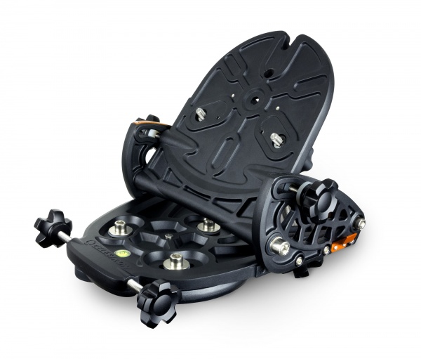

Tengo un telescopio celestron nextar 8se con montura altazimutal es bueno para observar y fotos de la luna o planetas pero para espacio profundo la montura no me sirve necesito una ecuatorial para larga exposición y buscando  encontré  este aparato de celestron a lo que leo y entiendo ya que solo encuentro en ingles esto convierte la montura altazimutal en una ecuatorial , es así ? Alguien lo usa o lo conoce ? Aquí les dejo la foto
Hola Ivan,
ese accesorio es una cuña ecuatorial (o wedge) y sirve para usar una montura altazimutal en modo ecuatorial. De todos modos fijate si tu montura tiene para cambiar de AZ a EQ!
Hola Ivan.
Tal cual dice Ricardo, fijate en el setup del Nexstar que te permite configurarlo en modo Acimutal o Ecuatorial, si lo hace, es por que tu montura puede montarse y funcionar en la cuña, en general las monturas Nexstar son Acimutales/Ecuatoriales, incluso en los modelos mas antiguos.

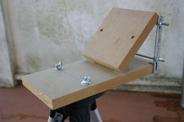

Si podes acceder a la de la foto estaria barbaro, pero una simple bisagra hecha con dos tablas de espesor adecuado que se pueda regular para calar el polo te va a servir, al menos para los primeros intentos.
Te dejo algunos ejemplos como guia, una muy simple y una un poquito mas elaborada.

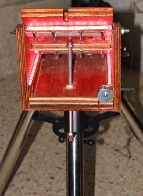

Hola amigos,como están;yo me fabriqué esta cuña,y todavía no la experimenté,por lo que se invierte vale la pena hacer la prueba,y comprobar los resultados.Espero lo mejor para todos los que la fabricamos(a pulmón)Ja,..ja,...saludos y buenos cielos,César.DSCN2962.JPG
Te queda bien en equilibrio?

Hola Iván, si, es así. Con la cuña vas a poder hacer fotos de larga exposición, yo tengo esa misma cuña pero para un CPC1100 de Celestron.
Fijate en tu GOTO que cuando vas a alinear el telescopio tenés que tener una opción que dice  "EQ South Align"
Esta opción es la que trabaja con la cuña para los de hemisferio sur.
Cualquier duda, a tu disposición
