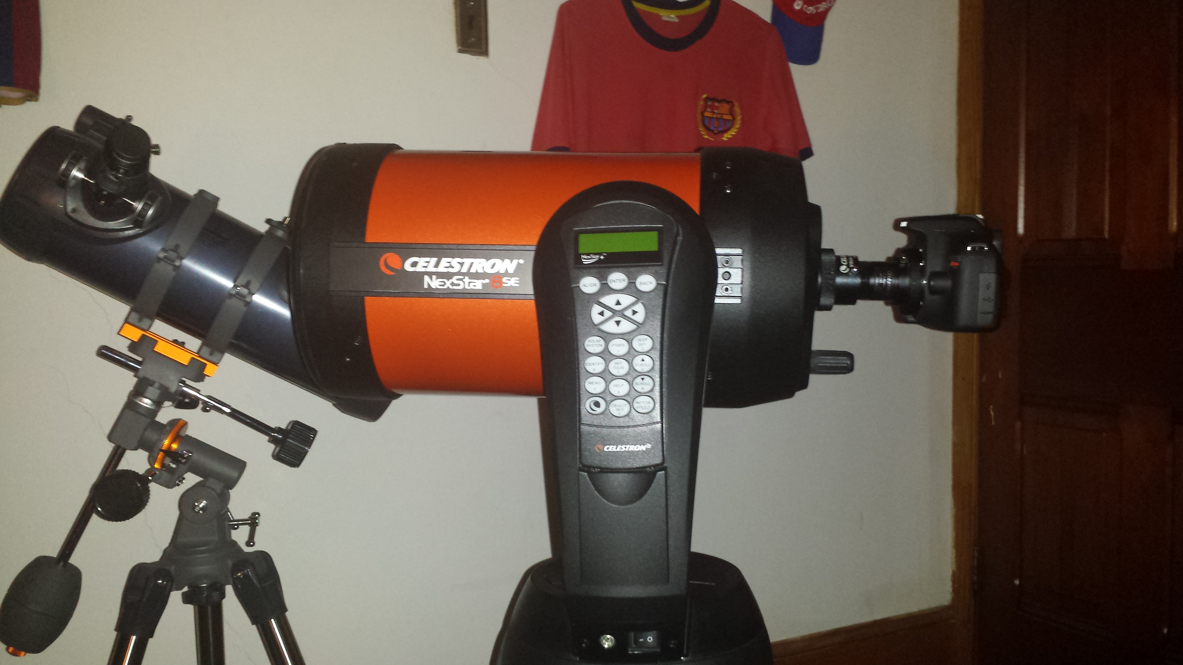

Publicado 21 de Julio del 20168 a He visto esa manera que consiste en una cámara reflex, anilla t y adaptador a 1.25 y al telescopio (sin ocular) foco primario pero tengo un problema, no fotografió ni cacá, no me sale nada en la imagen es como si viera a través de la entrada sin ocular ,por que recomiendan ese manera foco primario o que estoy haciendo mal ?
Publicado 21 de Julio del 20168 a Utiliza el ocular mas largo que tengas y llevalo hasta hacer foco. Luego reemplazalo por el conjunto camara-anilloT-adaptador DSLR e intenta lograr foco alrededor del punto de foco que obtuviste con el ocular. Si no lo obtienes posiblemente necesites un extensor, y en este caso, si tenes a mano un barlow quitale el lente y usalo como extensor. Javier Iaquinta
Publicado 21 de Julio del 20168 a Deberías poder ver en el livewiew algunas estrellas para poner en foco la cámara. Si no ves estrellas en todo el recorrido del focuser, quizá necesites algún extensor, como dice Javier. Cuando las veas, usá el zoom del liveview para ir ajustando el foco.
Publicado 21 de Julio del 20168 a Dale bastante al foco, probalo de tope a tope (deben ser un montón de vueltas!!) antes de pensar otra cosa. Con el mak a mí me pasa lo mismo, a foco primario el foco está muy lejos que con cualquier otra cosa visual que uso. Aunque supongo que con el diagonal debe ser menos. Abrazos,

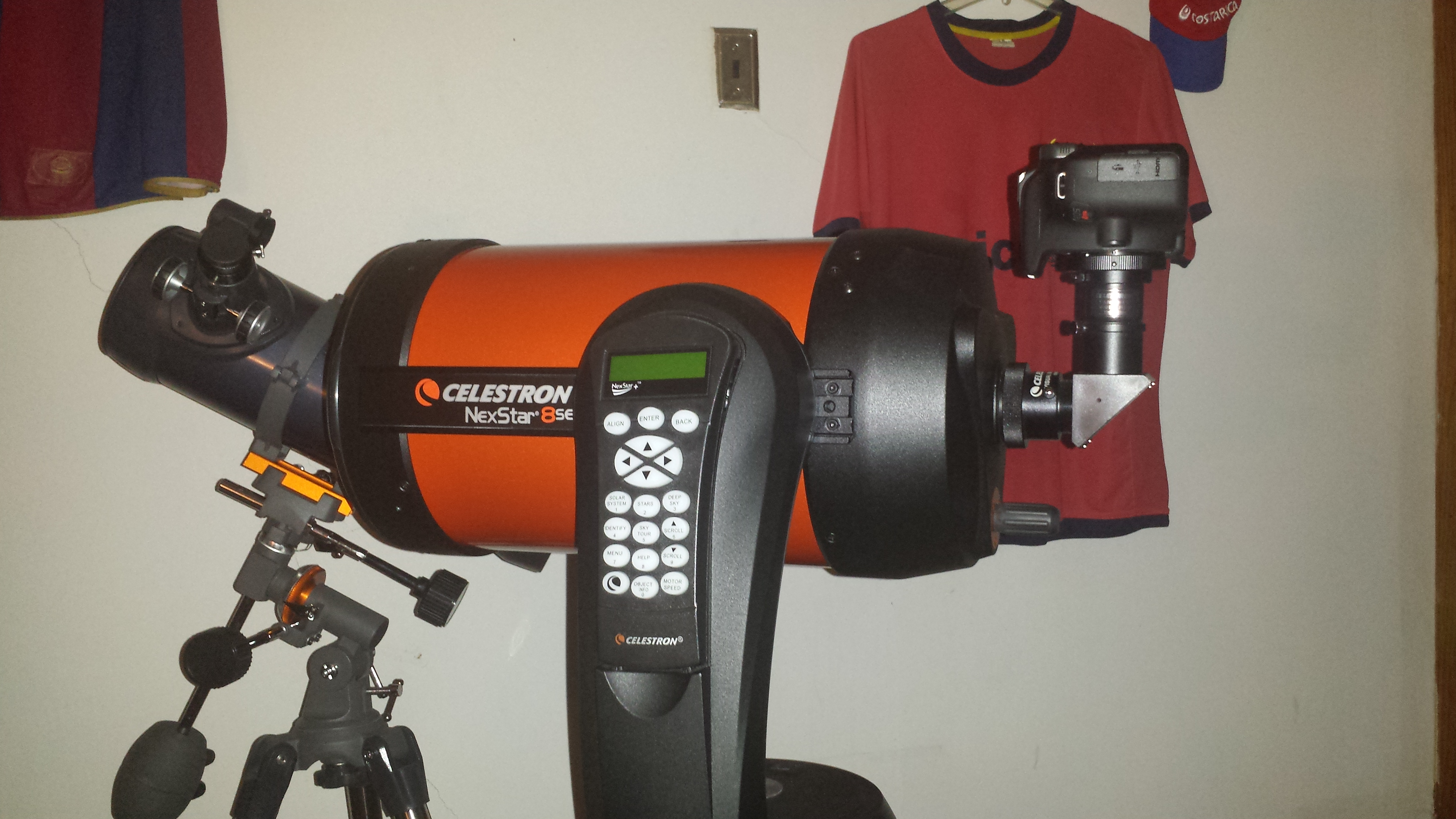

Publicado 21 de Julio del 20168 a No utilices diagonal. El tren óptico queda "larguisimo" con el mismo, ya que tenes el diagonal ese , mas el diagonal de la reflex, ahi quizas no hagas nunca foco. Por otra parte estas sumando "vidrio" que no tiene ningun sentido, excepto quizas algo de comodidad para mirar por el visor de la camara. Tambien provoca "desalineacion" ya que cada accesorio no es perfecto ni se mantiene en el eje perfecto del cono de luz. Mientras menos uses, mejor, podes conseguir incluso un anillo de SCT a M42, y evitarte un accesorio mas (yo tengo uno con un meade de 8). Sin diagonal, por otra parte, deberias estar mas "cerca" del foco que utilizas para visual. Apunta bien a una estrella muy brillante, o la luna, y vas a encontrar el foco con facilidad (usando liveview). Luego podes ir al objeto deseado, cambiar a modo de exposicion , etc. Saludos.
Publicado 21 de Julio del 20168 a Celestron tiene un tubo adaptador de unos 6cm de largo que termina en rosca T, reemplaza al que lleva de fábrica, se trata del n° 93633-A (T-Adapter SCT). Pero te diría que insistas con el que viene de fábrica con el C8, deberías poder enfocar sin problemas, yo no he tenido inconvenientes enfocando con una reflex a foco primario ni con los SCT ni con los Mak, el enfoque es engorroso porque el enfocador tiene muchísimas vueltas pero tenés que poder hacerlo. Como te dijeron antes, de noche enfocá usando la luna, no puede fallar. Este verano me volví loco para enfocar con camaritas tipo Web pero al final lo conseguí, con y sin Barlow. Espero que te sirva. Saludos. Carlos. Editado 21 de Julio del 20168 a por cardrw

Publicado 22 de Julio del 20168 a Como te comenta Diego, saca el diagonal. Si tenes el barlow 2x podes desenroscar la lente que va adelante y usar el cuerpo del barlow como un extensor. Saludos y buenos cielos! iOptron CEM70AG, iOptron GEM28ECAskar ACL200, Duoptic ED Pro 60, APO 90, Photo 90 5 elementosQHY600M, QHY294M Pro, QHY268C, QHY183M, QHY5III462CZelaya - Pilar - Buenos Aires - ArgentinaDuoptic - Espacio ProfundoMi Galeria de Fotos IG: @rfcontrerasb

Publicado 26 de Abril del 20178 a Autor Diego Javier esta pregunta la hice hace mucho tiempo cuando apenas estaba empezando ahora ya se un poco más mi problema esa vez fue "jugar"un poco con el enfoque del telescopio nada tenía que ver con la cámara, con ese astromaster 130 que mencionas es igual nada más compra la anilla T y el adaptador con salida a 1.25 ya que al astromaster no se le puede poner una diagonal con salida a 2 pulgadas, y nada más lo metes donde va el ocular y juega con el enfoque hasta que veas en la pantalla de tu cámara lo que buscas ,seria bueno subir el ISO para que veas bien el objeto y una vez centrado bajes otra vez el ISO

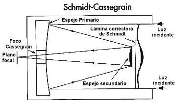

Publicado 28 de Abril del 20178 a On 26/4/2017 at 10:48, javieriaquinta dijo: Hola Diego. Lo que le sucedía a @Ivan Aguilar, de tener que usar un extensor, es para ubicar la cámara más lejos de la salida del tubo. Usar un extensor (sin óptica) no extiende hacia afuera el foco del equipo, sino que solo hace de soporte para alejar la cámara hasta que entre dentro del rango de trabajo del enfocador. En el caso particular de Ivan, siendo un schmidt cassegrain, éstos tienen el foco fuera del tubo, y por eso utilizan un diagonal a modo de extensor, y en este diagonal ubican el ocular, o un extensor recto y al final, la cámara. Para el Astromaster 130 de Celestron, así como el Skywatcher newton 130, el foco queda, sino dentro del enfocador, mucho más cerca de la salida del tubo. Al colocarle una cámara, el sensor no queda en el plano focal, sino alejado debido a los accesorios que se le adosan. Aun cuando llegues al tope con el enfocador, aun quedás lejos del foco. No hay solución no invasiva a este problema. O recortar el enfocador (muy mala idea), o meter el primario para adentro (también muy mala idea). Por eso, la mejor opción para iniciarse en fotografía a foco primario arrancaría, si de newton hablamos, por un 150/750, que viene con un enfocador ya para 2 pulgadas, y mas bajito. saludos Hola Javier, gracias por tu respuesta. Una ultima consulta, estoy viendo en mercado libre algunos 150/750 sky-watcher, valle la pena comprar usados o no es recomendable debido a la fragilidad de los equipos? Gracias.
