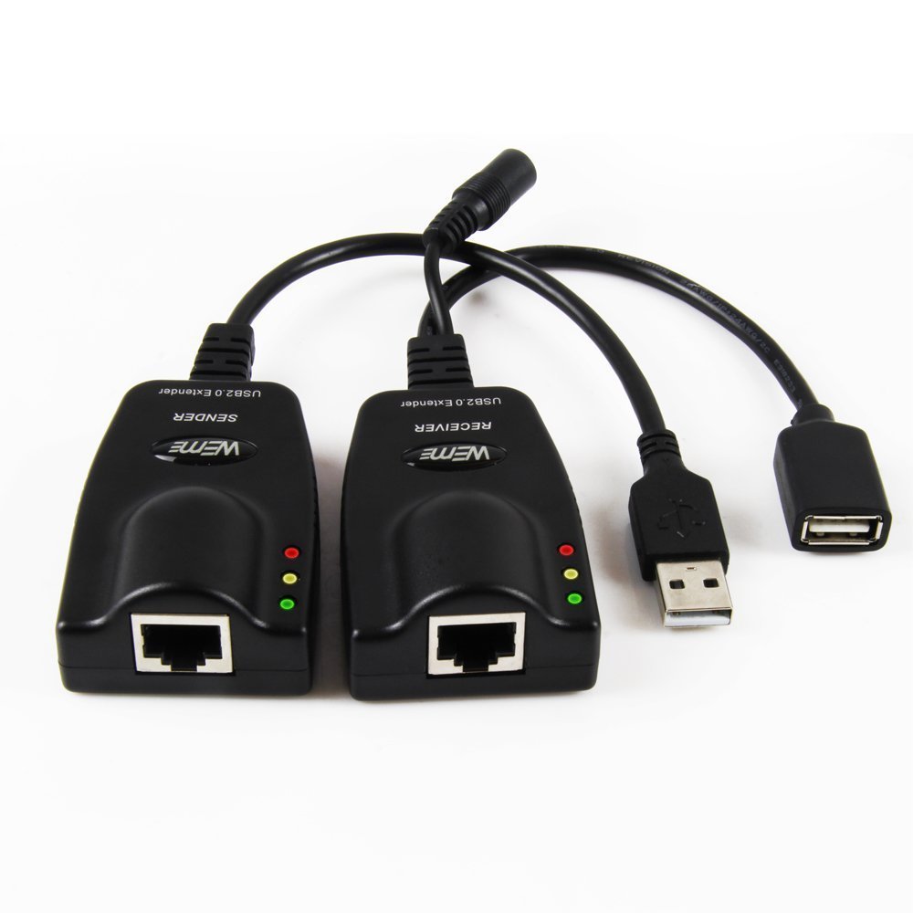

Publicado 13 de Junio del 20169 a Hola gente! Con esto del frío y la posibilidad de tener un domo (que no es mi caso!), o simplemente para los StarParties, alguien probó si adaptadores como el siguiente sirven para alejar la pc unos 50 m del telescopio? De más está aclarar que incluye controlar autofoco, captura, montura, etc. Ej: https://www.amazon.com/WEme-Extender-Ethernet-Extention-Adapter/dp/B00GQRZSMG
Publicado 13 de Junio del 20169 a Seria una muy buena alternativa, porque el cable ethernet tiene mucho mas alcanze. Me imagino que se podria poner un hub alimentado por trafo, cosa de que entregue electricidad pareja, y despues le mandas el cable USB del hub a ese bichito. Funcionara?
Publicado 14 de Junio del 20168 a Si, funciona. Me molesta un poco la idea de alimentar este aparato, aparte del hub usb que deberia ir al final para enchufar varios dispositivos. Existen otras soluciones alternativas, como conectar un equipo con todo y dejarlo junto al telescopio (pc), y controlarlo remotamente. Otra solucion es conseguir el "usb server", es un dispositivo parecido a este, pero en vez de extender es un servidor en si, que admite muchos dispositivos USB, y se "montan", en una pc remotamente como si fueran locales, via lan. Los he usado para crear "servers de llaves usb", y poder compartirlas desde varios equipos (no simultaneamente). La ventaja de esto ultimo que les comento, es que se puede enchufar a un switch, y rutear la conexion, y es gigabit, mientras que la solucion de la imagen es directa solamente, y no creo que sea de mas de 100mbps. Igualmente se ve excelente y como les digo, funciona (yo habia visto otro modelo). Para no hablar tanto al dope, voy a buscar en breve la solucion que les comento y la describire en un post. Salu2.

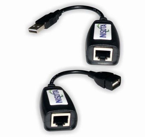

Publicado 14 de Junio del 20168 a Acá los conseguís a 635 mangos Moska hasta 45 mts amplificado pero no necesita alimentación externa. El que vos propones dá hasta 100 mts pero con fuente de alimentación externa. (45mts es un toco). http://articulo.mercadolibre.com.ar/MLA ... 45-mts-_JM Editado 14 de Junio del 20168 a por Invitado
Publicado 14 de Junio del 20168 a Ojo q sin alimentacion externa no te banca un hub, y un usb 2.0 se te puede bajar a 1.0. Saludos.
Publicado 14 de Junio del 20168 a si Hal, seguramente ha de ser así. Depende para que se necesite, si es solo para la camara...
Publicado 14 de Junio del 20168 a En mi caso, necesito un hub, y alimentado, y la camara no es poca cosa ( si mandas la foto a la pc en tiempo real). Uso el usb-serie para controlar la montura, otro usb para la camara guia, y finalmente el usb para la camara principal reflex (que transfiere apenas sacada la foto a la pc). Cuando se me baja a 1.0 por longitud de cable, demora un toco en bajar la imagen. Tambien en un setup futuro puede haber un usb para rueda de filtros o focuser, por eso no recomiendo nada que no sea alimentado. Saludos.

Publicado 15 de Junio del 20168 a Autor Si, el USB de la foto es alimentado porque es la única forma de llegar a las 100 m. Igualmente el cable para lograr eso debe ser de primera calidad... El USB server que dice Hal9000 no es muy recomendable para astrofotos. La teoría es interesante pero por lo general no suelen soportar más de 4 dispositivos y peor aún, suelen tener algunos problemas con cámaras y no fueron probados por el fabricante con los tipos de dispositivos que se requieren para fotos. Tocaría comprar alguna marca en particular y probar... Al respecto, me parece importante el comentario que hace esta persona Paul en Amazon. Primero habla maravillas pero más abajo como que lo descartó para monitoreo remoto del telescopio. Lean acá: https://www.amazon.com/review/R3ILEKC5MW93PO/ref=cm_cr_dp_title?ie=UTF8&ASIN=B0058DN1Q4 Obvio que lo que dice Ricky es lo mejor, con programas como VNC. En mi caso prefiero el TeamViewer. Pero la idea es salir a terreno con una sola pc... Bueno, seguiremos esperando una alternativa mejor. Saludos, Christo
