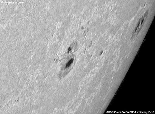

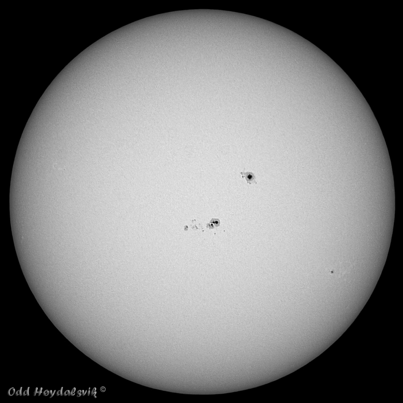

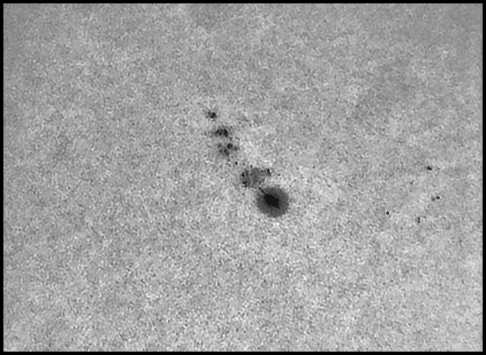

Publicado 8 de Junio del 20169 a Perdon que me meta. Para sacar fotos solares en luz visible hay varios metodos, siempre hablando de filtros de apertura completa y/o filtros. Paso lo que yo pude averigüar sobre este tema. Filtros de apertura completa tipo film Filtro Mylar. Estos ya no se usan mucho porque han sido apliamente reemplazados por los Baader Astrosolar. Consisten en una lamina de un celofan plateado de marca Mylar que se utiliza mucho en aislacion termica y otras aplicaciones. Muy barato, da una tonalidad azul/celeste y no se ven muchos detalles mas alla de las manchas solares. No es muy recomendable para fotografia. Filtro Thuosand Oaks R-G Solar FIlm. Filtro similar al Baader Astrosolar, de color dorado suave, brinda un color amarillento a las imagenes. Mejor calidad de imagen que el Mylar, pero no llega a la calidad del Baader Astrosolar. Filtro Baader Astrosolar Visual/Photo. Este es el mas difundido por su excelente relacion calidad/apertura. Es un tipo de film plastico plateado muy similar al Mylar, que da un color blanco y pueden verse claramente manchas y faculas. Facilmente conseguible en nuestro pais. La version Photo es mas oscura y es sensiblemente mejor para fotografia. Esta ultima version no se consigue facil en estos lares. En mi opinion, este filtro es sencillamente excelente, si es bien utilizado. Su bajo valor le permite poder ser utilizado en casos extremos de apertura: Filtros de vidrio de apertura completa. Filtro Thousand Oaks Type 2+. Filtro de vidrio, lo que aumenta su precio con aberturas grandes. Da una tonalidad habano/amarillenta. Muy similar al Baader Solarfilm. Brinda una calidad de imagen muy buena. Dentro de los de vidrio es el mas accesible. Filtro Seymour Solar. Si tuviera que comprar un flitro de vidrio, compraria este sin dudas. Mas caro que el Thousand Oaks, y con mas definicion que el Baader Solarfilm. He visto algunos laburos hechos con este filtro que son realmente hermosos, con una definicion en las granulaciones realmente increibles. Para cerrar esto, aca tenemos una comparativa muy util: Izquierda: Mylar, centro: Baader Astrosolar, derecha: Thousand Oaks Type 2+ Todos los filtros mencionados hasta aqui son pasibles de ser usados off-axis, con la consigueinte reduccion en la resolucion de la imagen, sumado a la una substancial reduccion de costo. Ahora pasamos a los que no son de apertura completa, sino que se utilizan como filtros normales o como accesorios de otros filtros. Filtros no convencionales. Herschel Solar Wedge. Lo mejor, lejos. Es un prisma que se coloca sin filtro frontal, asi que no es joda usarlo. Es bastante peligroso para novatos, ya que el rayo de luz del Sol sale por la parte inferior del prisma, calentando lo que toque a temperaturas altisimas. Debe ser utilizado siempre con algun filtro a su salida, ya sea uno de densidad neutra o alguno de los que se nombran a continuacion. Pero sin dudas nada se compara al Herschel Wedge en contraste y calidad de imagen. Baader Contiuum Solar. Se utiliza junto a un Baader Astrosolar o Herschel Wedge, siempre a continuacion de los mismos. Es un filtro de banda angosta (10 nm de ancho, centrado en los 540 nm) que da una imagen verde y permite obtener mejores detalles y darle mas contraste a las imagenes. Baader Continuum con Thousand Oaks Type 2+. Comparativa Astrosolar versus Astrosolar+Continuum. Baader Calcium K-Line Filter Este filtro permite ver con muchisimo contraste las faculas y granulacion de la superficie del Sol. Es un filtro de banda angosta (8 nm de ancho, centrado en los 393 nm y 396 nm) que brinda un tono violeta a las imagenes, ya que esta cerca del ultravioleta en el espectro. Se utiliza igual que el Baader Continuum, por detras de un Astrosolar o un Herschel Wedge. Finalizando... Mas alla de todo esto, los resultados obtenidos siempre dependeran de la calidad del equipo y del fotografo. Sino mirar este imagen realizada con solo un Baader Astrosolar. O esta, con solo un Continuum + Astrosolar. O esta, con un simple Herschel Wedge. Por ultimo, con ganas y esfuerzo es posible sacar muy buenas imagenes del Sol. Adjunto una mia sacada con solo un Baader Astrosolar de apertura completa. A no bajar los brazos, a sacar y sacar, que cuanto mas se saca mas se aprende y mas se mejora. Espero que haya servido un poco para aclarar las cosas y lo que hay disponible, fuera de H alfa. Saludos!! Editado 9 de Junio del 20169 a por Invitado

Publicado 9 de Junio del 20169 a Sebastian, en realidad hay dos versiones de Calcio K. La que publique, que consiste en un simple filtro, y la que vos mencionas, que consiste en un sistema de filtro ERF en el frente y un etalon antes del ocular. La ventaja del primero es el costo. La ventaja del segundo es que los detalles son mayores, y al tener un etalon podes variar ligeramente la ventana (que es mucho mas angosta) del filtro, con lo que podes seleccionar que cosas ver en la superficie solar. Ademas, podes ver las prominencias del Sol, mientras que con el filtro Baader no podes hacerlo. Por otro lado, con un filtro Baader podes hacer visual, mientras que con un dedicado no, ya que cae de lleno en UV en banda MUY angosta. La diferencia entre los sistemas se ve claramente con 2 imagenes. La primera es con filtro Baader Calcium K. La segunda es con un sistema Calcium dedicado (Lunt) Como podes apreciar, la diferencia es notable. Si a eso le sumas que podes capturar prominencias tambien. Como ves, es mas versatil pero tambien mucho mas caro. Gracias Leo, siempre es bueno tener un racconto de lo que hay disponible. Saludos!
