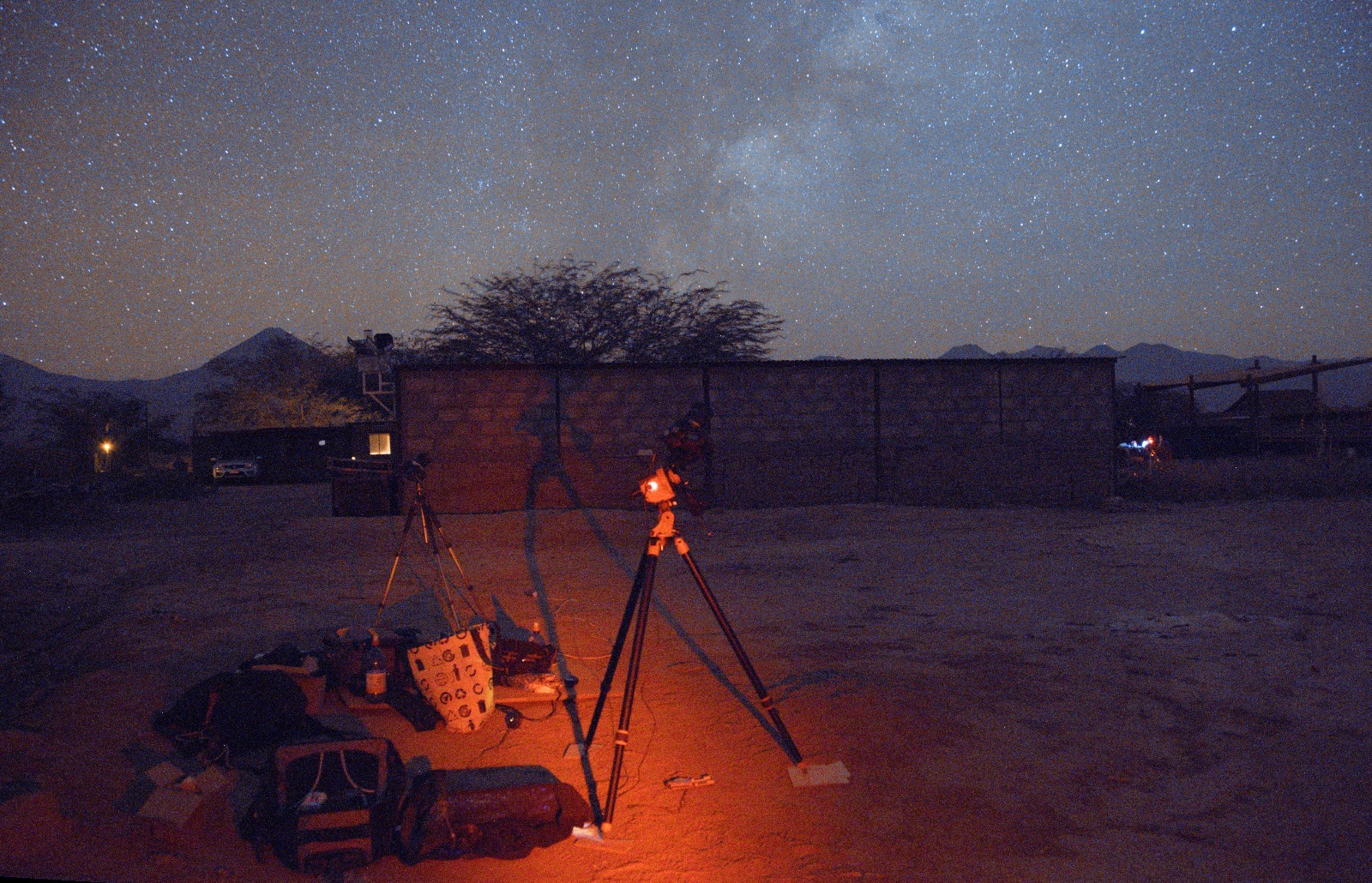

Publicado 14 de Abril del 20169 a Hola todos! La semana pasada anduve de paseo por los grandes observatorios chilenos. Pasé por Gemini, Soar, Tololo, La Silla y Paranal entre otros. En una de esas noches nos escapamos con Leonardo Julio y Adriana Fernandez a lo de Alain Maury (http://www.spaceobs.com) quien nos permitió "acampar" un par de horas pegado a su terreno a unos kilómetros en las afueras de San Pedro de Atacama. También pudimos usar su dobson de 0.7m con el cual vimos el casquete polar de Marte, pero eso será otro post! El cielo es MUY bueno, no es "diez veces mejor" que nuestros cielos oscuros como dicen algunos, pero tiene algo que envidiamos: CLIMA SECO! Apoyás equipos en el piso, sin importar la hora, y a lo sumo un poco de polvo. Nada de agua. No llueve casi nunca. Siempre despejado. Por motivos de peso en la aerolínea (máx 23kg) no pude llevar ninguno de mis equipos pesados. Por suerte, mis amigos de Duoptic me prestaron una Star Adventurer para probarla en el campo. Con todos los accesorios no llega a 3kg incluyendo el trípode! Impresionante. Demás está decir que aproveché el tema aniversario de Sky Watcher y decidí quedármela. Con Adriana nos "agendamos" una madera para apoyar nuestros equipos y evitar el polvo del piso (parece la Luna!) y armamos pegados los trípodes. Leo se fue con sus cámaras y dolly a hacer time lapses de las cúpulas del SpaceObs y algunas sorpresas más que seguro tiene guardadas. Conté más de 20 cúpulas.

Publicado 15 de Abril del 20169 a Hola eprimucci La foto te quedó muy bien realmente. Lo que no comentas es con que lente tomaste la fotografía, es fijo, cuantos milímetros? De todos modos con una buena puesta en estación y entre 18 a 50 mm con la Star Adventurer podes hacer exposiciones de mas de 5 minutos sin guiado (incluso sin ser full frame ya que la 50D es 1.6x). Lo de adaptarle la QHY5 no es tan fácil ya que para ver el grafiquito hay que dejar el ocular que trae el buscador polar, es decir que hay que ponerle una lente extra a la QHY5 para poder ver como si fuera con el ojo, a foco primario no va, en fin en eso estamos pero por aqui lo único que vemos es agua!!
Publicado 15 de Abril del 20169 a Agrego algo... para guiar en AR con la SA y el PHD, hay que decirle al programa que NO guíe en DEC de lo contrario falla. Es por eso que creo que no se puede usar por ejemplo la Celestron Nexguide ( ) que no necesita computadora ya que trae display incorporado lo que sería ideal para la transportabilidad del conjunto (no hay que llevar compu portátil) pero no se puede apagar el guiado en DEC o al menos eso creo. Se que DZSDruida esta haciendo pruebas con eso porque tiene una Nextguide pero hasta ahora no hay resultados. Editado 15 de Abril del 20169 a por Invitado

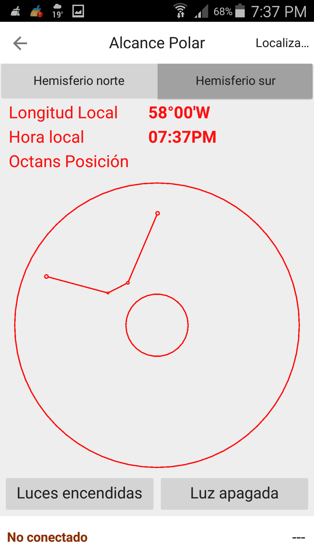

Publicado 20 de Abril del 20169 a Holas Si, es un poco complicado encontrar el polo celeste en el sur, ya sea por muchas estrellas o por pocas.. Yo creo que lo primero que debemos saber es como se encuentra el asterismo de octans en esa hora y día. Yo lo hago con el programita para celulares que desarrolló Sky Watcher para la nueva Star Adventurer mini que puede bajarse gratis de aqui https://play.google.com/store/apps/deta ... her.samini con lo que sabremos que tenemos que buscar. Aqui escribí algo de eso: polar-con-star-adventurer-app-t31740.html. Ajustar la latitud en la monturita es fácil y si se encuentra bien nivelada ya tenemos una variable menos. Después 4 veces y media el largo de la Cruz del Sur junto con una brújula y corrección al oeste de 7 grados ya aproxima bastante. Finalmente yo usos unos binos de 7x50 en trípode con un laser acoplado al centro de visión. Busco el asterismo y dejo prendido el laser para luego buscarlo con el buscador polar de la montura... tarde o temprano aparecen. Comento que estos días de lluvia estuve probando colocar una de esas camaritas de auto que comenté aqui : destripando-camara-g30l-t30999.html ya que es muy barata y se veía perfecto el grafiquito del asterismo y la iluminación del led recontra sobraba, no he podido probar con las estrellas pero le tengo fé para armar una especie de Polemaster, si bien éste reemplaza al buscador óptico de la SA.
