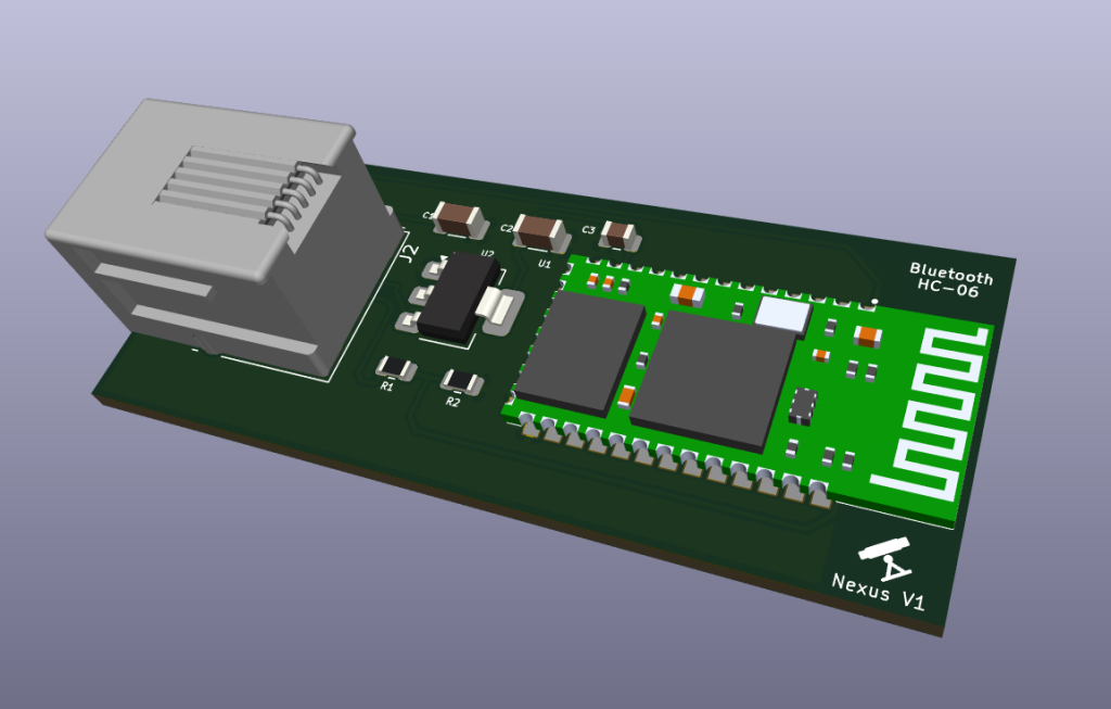

Hola !!! Pues varios años después, 9 nada menos, intenté usar la App Virtuoso y para mi sorpresa no se pudo. La app se ha quedado obsoleta para los dispositivos actuales
Así que me propuse programar una app basada en la obsoleta app Virtuoso, que conectara nuevamente con el HC-06 y voy por buen camino... He conseguido conectarla y mover la montura
Estoy trabajando en darle más estabilidad y funcionalidad. Y por ahora los test me han dado más de 8 horas sin desconexión
Lo he diseñado para que ocupe lo menos posible, 65mmx25mm. Un latiguillo con 2 RJ12 y listo. La alimentación la obtiene de la misma montura
