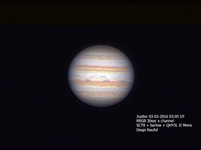

Luego de múltiples noches (5 o 6) donde el seeing o las nubes no me dejaron hacer nada (un clásico de mendoza), finalmente pude rescatar una.
Si bien no fue una gran mejora de seeing, ya que no pude tomar una buena imagen de luminancia con filtro IR+UV como pretendia, me pude conformar con el canal rojo, sino era imposible.
Aun estoy esperando esa gran noche calma, que no llega, sino me voy a tener que mudar de provincia.
Les comparto entonces, un júpiter hecho con R+RGB , 30 segundos x canal, y el canal rojo como luminancia.
Capturado con FireCapture, debo decir que es la primera vez que lo uso y es lo mas genial que he visto, me ahorro muchisimo trabajo al alinear automaticamente los videos, y mantener los settings para cada filtro.
Apilado con autostakkert, (cambie desde registax por la velocidad de apilado).
Retoques con Photoshop (levels,curvas, sharpen, etc)
Quise usar un video de luminancia que hice con el filtro R+IR (longpass), pero no pude des-rotar correctamente la imagen (aun soy muy noob con winjupos y me enrede con eso).
El video de luminancia fue tomado 3 minutos despues pero ya es muy notoria la rotacion del planeta. Asi que me vere obligado a aprender a usar bien eso a ver si mejoro aun mas el procesado.
Si algun forero experto me quiere ayudar con eso o conoce un buen tutorial, agradecido.
Se que el 8 da para más, pero aun la atmosfera no me deja.. Igual espero les guste.

Muy bueno Diego. Te cuento mi workflow un poquito.
1) Yo no hago luminancia (según C.Go no porta mucho). La luminnacia aporta información cuando podés hacerla al doble de la resolución de los canales RGB. Igualmente, no aporta información usar IR, IR+R o R como luminancia. Si tendría sentido si haces binning para los canales RGB y haces la luminancia (IR/UV cut) sin binning, con lo que ganarías tiempo de procesado, almacenamiento y eso. Como yo hago todo a binning 1x1 (osea, sin binning) ya las imágenes de los canales individuales tienen toda la resolución posible.
2) Firecapture es una masa. Ojala hubiera un soft así para linux. Yo grabo videos de 1 munuto por canal al framerate que de (generalmente, a 320x240 llego a unos 180fps). Estos los proceso con AS2 (alineado, apilado) y automáticamente me manda el frame resultado a Registax, que solamente uso para aplicar wavelets. Una vez que apliqué waves (los mismos parametros para cada frame de cada canal), hago la medición con WinJupos y derroto. Dado que la derrotación hace percha el ruido, conviene a veces darle más al gain y bajar el tiempo de expo para tener mas fps, que hacer al revés para que las imágenes finales no salgan con tanto ruido. Esto de nuevo, según C.Go y comprobado a medias por mi.
3) Yo generalmente hago 3 o 4 juegos de datos, los RGB, el canal IR y el canal CH4. A veces el canal UV pero solo si el seeing es muuuuuy bueno. Estos son canales separados que tiene info distinta de los demás, ergo, no aporta nada (excepto a tener una foto linda o rara) el hecho de mezclar por ejemplo IR con RGB o IR con UV.

Muy interesantes tus conceptos jwak, pero de hecho el canal rojo que use para luminancia, tiene mas informacion que el resto (por ser menos sensible al seeing, mas detallado y menos borroso).
El canal IR+R, tiene aun mas luminosidad que el rojo solo, y me permite darle menos exposicion, por tanto son mas FPS (el doble).
Por ahi la diferencia no es muy notable en el resultado final, voy a hacer pruebas sobre esto.
Voy a pensar el tema del binning para RGB, tiene sentido, siempre y cuando sea capaz de obtener una muy buena luminancia.

Una pregunta importante: Conviene desrotar videos, o la imagen final apilada de cada canal ?.
Noup... El canal rojo es el que menos se degrada con el seeing, es cierto, pero el canal más detallado es el azul, ya que la longitud de onda es más corta.

Esto es lo que hacen los fotografos de espacio profundo. Pasa que trabajan con resoluciones gigantes. Para planetaria, según C.Go, no vale la pena ya que se puede samplear bien el planeta a resoluciones relativamente chicas y a 8 bits por pixel.
Yo apilo los videos sin desrotarlos, pero son videos de 60 segundos por canal. Entre el cambio de filtro y enfoque se te suman 4 minutos entre el primer fotograma y el último. Por eso esos 3 fotogramas si hay que procesarlos, pero si los videos son de mas de 90 segundos supongo que ya conviene desrotarlos. C.Go junta entre 5 y 15 minutos de datos por cada foto, pero los videos nunca son de mas de 60 segundos. Para juntar 10 minutos en IR saca 10 videos de 60 segundos, apila, y luego desrota los 10 frames resultado.

Estas en lo cierto segun lo que expones, pero el tema del seeing obliga!. Mi canal azul, en el 100% de los casos, Apesta !!. Justamente ese fue uno de los motivos por el cual empece a hacer RGB, ya que cuando separaba el canal azul en el video color, era una pelota borrosa, ahora por lo menos puedo enfocarlo.

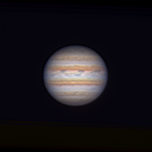

Aca dejo 2 reprocesados, siguiendo al tutorial y un poco de practica, pude hacer desrotacion en AMBOS, lo cual le dio a la imagen mas exactitud en el color.
O sea, desaparecieron artefactos por el color rojo "corrido" hacia la izquierda, debido a la rotacion del planeta hacia la derecha (el canal rojo es el primero que tome).
En el primer reprocesado es RGB, y el segundo R+IR RGB, agregando el video de luminancia.
No mejoro mucho realmente, pero me gusta un poco mas, a pesar de cambiar un poco los colores.
Un dato interesante, tal cual el link que pasaste, en mi experimento tambien aparece mas presente el AZUL, en la imagen donde se uso el rojo para luminancia.
Mucho aprendi hoy de esto, gracias y saludos.

Eeeeh, nop. Por el algoritmo que usa, no creo que se pueda. Lo que hace WinJupos (very clever indeed) es hacer una serie de proyecciones cilíndricas a partir de las "esferas" 2D de Júpiter. Luego registra y apila estas proyecciones como si fueran imágenes en 2D, como quien apila mapamundis. Luego vuelve a recomponer la proyección esférica. Esto es lo que hace bolsa el ruido. Es como un apilado más. Lo que se me ocurre que podes hacer es girarlo luego con gimp o algún otro programejo para editar fotos para ponerlo como te guste.
Nico, lo de usar una cámara RGB es perfectamente válido, en cuyo caso la adquisición mejora muchísimo si utilizas un corrector de dispersión atmosférica. El tema de las cámaras RGB es que te quitan la posibilidad de hacer tomas de canales específicos, como IR, UV o CH4.
