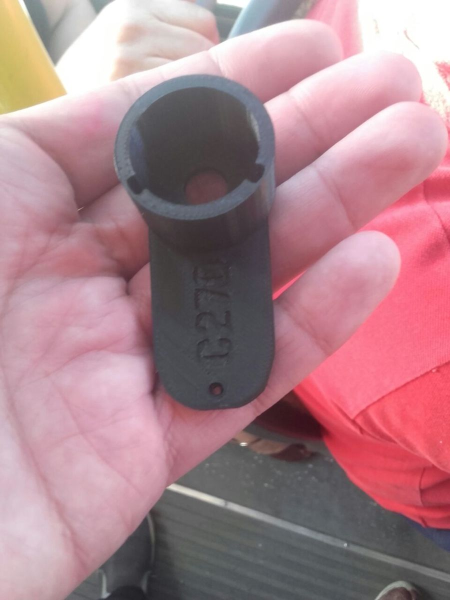

Publicado 7 de Abril del 20178 a Perdón por revivir un tema de un año.. pero.. que tal las cualidades de la cámara esa para astrofotografía planetaria? Tuviste resultados?Un amigo que tiene un amigo que imprime 3d me hizo un adaptador para lente 1.25 vale la pena voy para adelante y la compro?
