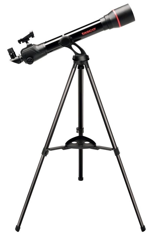

TASCO Spacestation™ Telescopes - 60x 700mm ($ 115 USD)
http://i1189.photobucket.com/albums/z426/him-1990/TASCO%2049060700%20SMALL.jpg
SPECIFICATIONS
Model: 49060700
• Specifications: 60x 700mm Refractor AZ
• Mount: Single Fork Arm Altazimuth
• Finderscope: Red Dot Starpointer
• Focal Ratio: F/11.7
• Eyepieces: 25mm (28x)
• 10mm (70x)
• 4mm (175x)
• Tripod: Adjustable Aluminum
• Weight (lbs./kg): 11.0/5
• Accessories: Tasco FirstLight CD-ROM
• 3x Barlow Lens
• Moon Map, Moon Filter Erecting Lens

Hola, si economicamente no tienes la opción de poder ahorrar para algo mejor, de los tres me parece mejor terminado el modelo 49060700.

El ultimo telescopio con el ocular de 25mm tiene una pupila de 60 / 28 = 2.14. Así que el brillo es del 9%, o sea: mucho mas oscuro.
En resumen, con un binocular 10x50 en un sitio con buen cielo, vas a poder disfrutar de una visión ampliada 10 veces con respecto a tu vista, donde se van a poder ver incluso objetos tenues, pero ese nivel de aumento es correcto para objetos grandes, como digamos, la galaxia de andrómeda, o simplemente dar un vistazo de campo amplio a la via lactea. Los objetos pequeños van a estar ahí, pero no vas a poder observar detalles de ellos, porque se van a ver muy chicos.
Con alguno de esos telescopios podrías ver mas grandes los objetos brillantes, como la luna o algunos planetas, y estimo que algunos cumulos abiertos brillantes, pero los objetos tenues no los vas a poder ver. Por supuesto, no todos los telescopios son tan oscuros, pero a medida que se usan mas aumentos el tamaño del objetivo también se tiene que agrandar, si uno quiere mantener el brillo. Y como verás, en esos telescopios el tamaño del objetivo es prácticamente el mismo que el de los binoculares.

Me retracto... ganan los binoculares.
Encontré muy poco del Tasco pero parece que no es muy bueno, está hecho de plástico barato y se rompe fácilmente.
Ambos modelos de binoculares que mostras son buenos y mucho mas sólidos.
