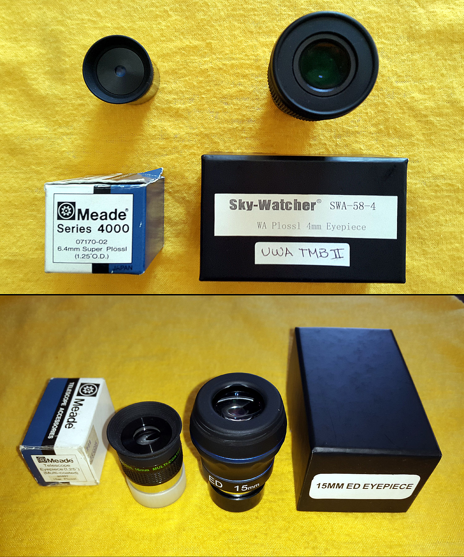

Publicado 24 de Enero del 20169 a Ah, ya que estamos, echales un vistazo a estos: http://www.duoptic.com.ar/accesorios/oc ... lorer.html Son muy buenos para lo que salen, y además en focales chicas los Plossl se va achicando continuamente el lente frontal y el eye relief (distancia del ocular al ojo). Recomiendo al menos verlos los plossl antes de comprarlos. Claro que los plossl son mas baratos. Fijate de paso en las imagenes, que se puede ver como se achica el lente frontal: http://www.duoptic.com.ar/accesorios/oc ... lossl.html Fernando
