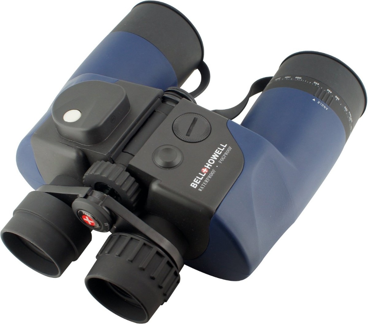

Publicado 23 de Enero del 20169 a Buena noche tengan todos, es que tengo una duda, voy a comprarme unos binoculares, y me ofrecieron una marca que no había escuchado, la marca es bell and howell series mariner, me dijeron que son muy buenos para astronomía, mi pregunta es ¿si son buenos como para meterlo dinero al articulo?, me gustaría que me comentaran ya que no conozco mucho de binoculares y no quiero que literalmente me roben, muchas gracias.
Publicado 23 de Enero del 20169 a Hola mucho gusto. La marca en sí es de origen japonés y tiene binoculares de hace décadas de buena calidad. Es una marca reconocida. Digamos que actualmente debería mantener un buen standard de calidad. Si te servirá o no para astronomía dependerá del modelo y la relación focal que tenga. Supongo que al ser un modelo náutico (su nombre lo da a entender) será de gran calidad pero es muy probable que sea reticulado y esto puede estorbar nuestra vista cuando lo que buscamos es disfrutar de vistas sin obstáculos que desvíen nuestra antención como ser la observación astronómica o de aves. No descartamos que dependiendo de quien lo use eso se podría ignorar con la costumbre. Sería bueno que nos digas por lo menos el modelo exacto y si es posible subir una foto del mismo. Saludos!
Publicado 23 de Enero del 20169 a Autor Rodrigator muchas gracias por la respuesta, se que los binoculares son 7x35, solo que no se que referencia es, te adjunto una imagen del mismo, muchas gracias.
Publicado 23 de Enero del 20169 a Para astronomía te puede servir más que nada para hacer recorridas del cielo quizás con un buen campo de visión. Vas a ver estrellas que a simple vista no podés ver. Son interesantes los 7x35 y prácticos. Lo que sí, ese modelo seguramente es reticulado. En calidad óptica no creo que sea para nada malo.
