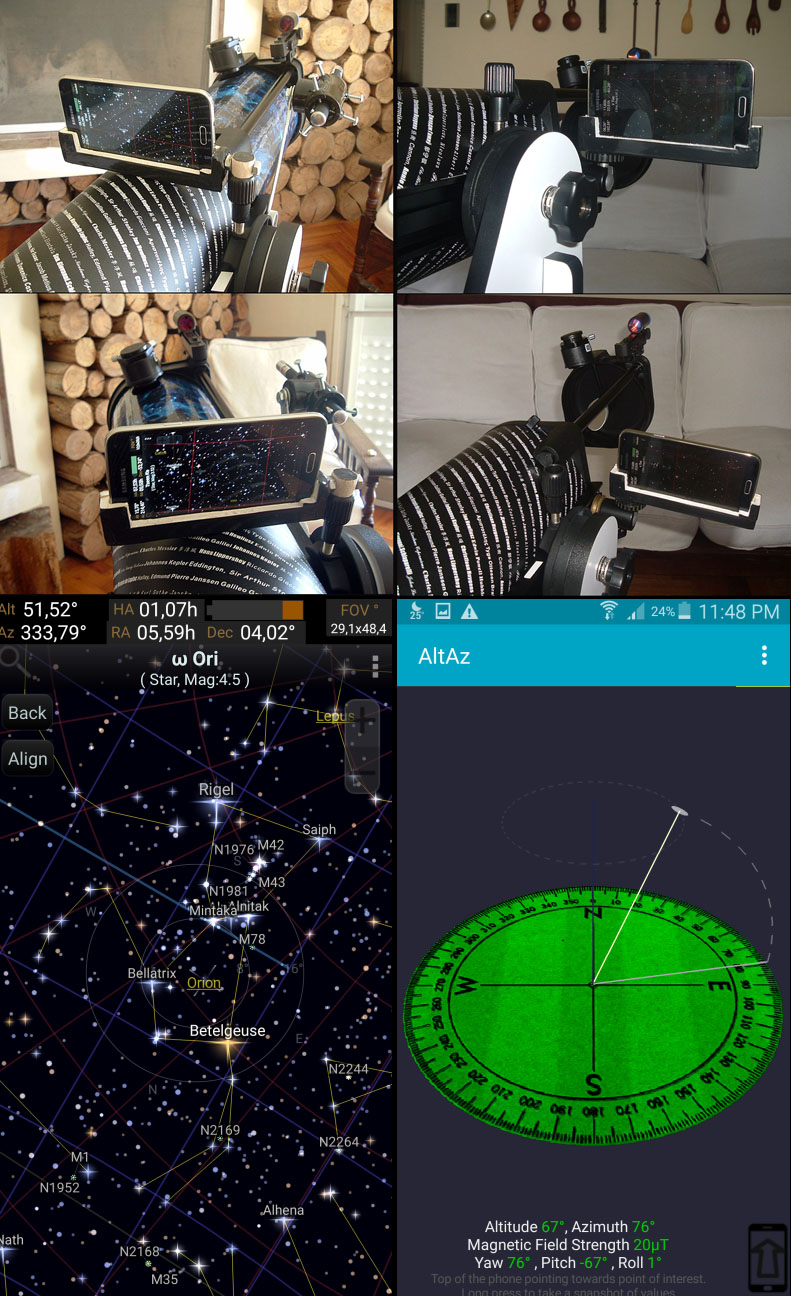

Publicado 23 de Enero del 20169 a Yo uso estas aplicaciones de celular que en general andan muy bien. SkEye y AltAz.
