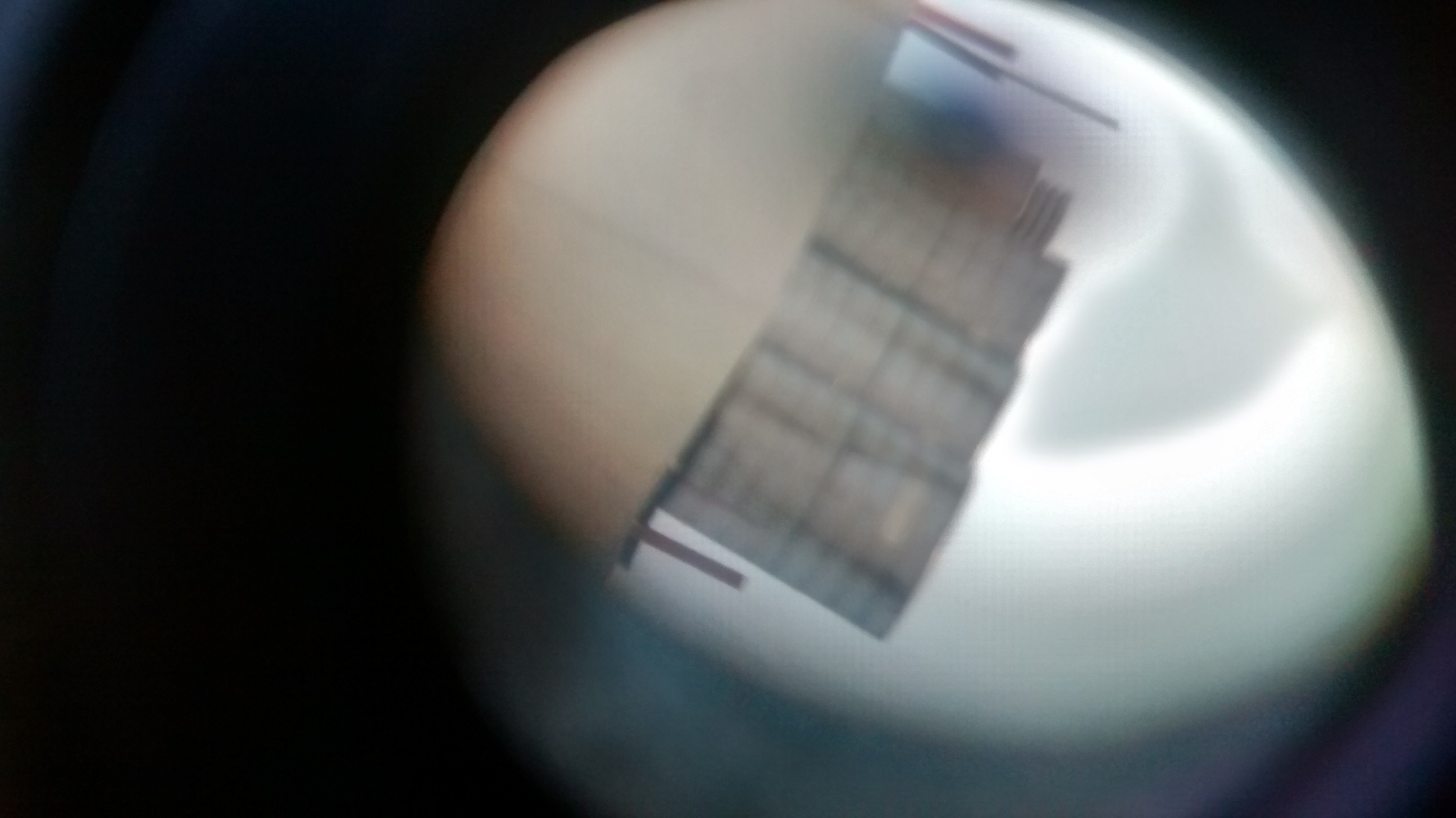

Publicado 14 de Enero del 20169 a Bunos días, Al final ayer retire mi primer telescopio, y la verdad que no estoy pudiendo ver nada, ni de día ni de noche. Probe con el ocular de 25mm tratando de apuntar a un edificio lejano y moviendo la lente para enfocar pero lo unico que se llega a ver son cambios de color muy tenues. Alguna sugerencia? Gracias
Publicado 14 de Enero del 20169 a Que raro... Desplegaste el telescopio totalmente? Las guías tienen que hacer un "click" al final del recorrido y recién ahí las ajustas
Publicado 14 de Enero del 20169 a Apuntale a algo más cercano, acordate que el telescopio invierte la imagen, un árbol a 50 mts se enfoca fácil con los dos oculares y aun sumando el barlow...

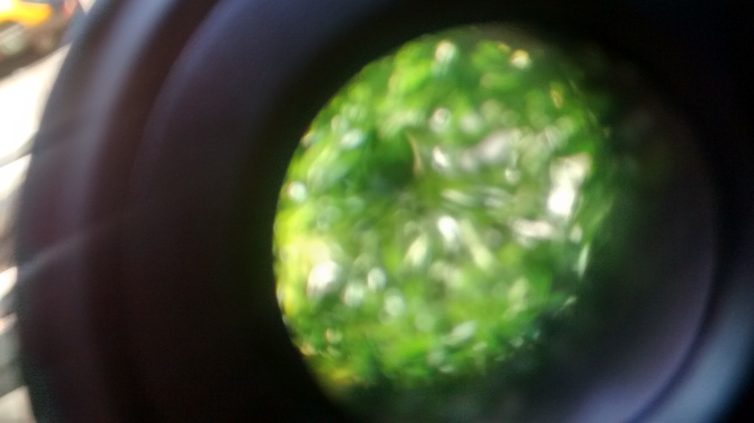

Publicado 14 de Enero del 20169 a Autor Buenas, Las guias están bien. Pude apuntar a algunos edificios y arboles, con el ocular de 25 mm se ve la imagen pero no la puedo enfocar bien como esa foto. Se ve como en las fotos adjuntas
Publicado 14 de Enero del 20169 a Hola Paula. Acabo de replicar tus pruebas con mi heritage y el ocular de 25mm: logro enfocar el árbol luego de girar dos veces y media el enfocador partiendo de una posición completamente enroscada, cerca de esa cantidad aproximada de vueltas deberías darle para enfocar correctamente (va a variar según la distancia de cada arbol ya que los 40 o 50 mts son aproximados) en esa configuración serian 26 aumentos y la imagen se ve bien nítida. no te guíes por el tamaño de las hojas en la foto que puse antes porque esa la tome con el ocular de 10mm mas el barlow 2x, lo que darian unos 130 aumentos, por eso se ve mas grande, el aumento que te da con el de 25mm es el correcto.
Publicado 15 de Enero del 20169 a Autor Muchas Gracias, ya lo arregle, lo que estaba pasando es que estaba desenrocando el ocular en si y no el enfocador del telescopio,supongo que son errores de principiante. Ya vi algunas estrellas que aca en Capital no se ven a simple vista!
