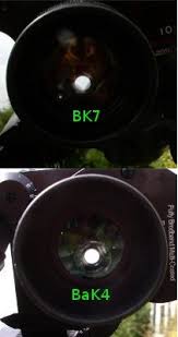

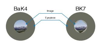

Publicado 4 de Enero del 20169 a Autor Gracias por la ayuda. Con el tema de verlos en persona se me complica porque soy de mardel, voy a tener que ver donde puedo conseguir acá y los precios, sino voy a tener que aprovechar a ir cuando me haga una escapada por capital. En cuanto a lo que me dicen del espejo verde, como lo puedo identificar a eso? Seria el espejado que se ve fuera del lente? Y hay forma si los veo en persona de darme cuenta si son bak4 o bak7? Voy a ir a averiguar si encuentro nikon acá en mardel. Muchas gracias por la ayuda y la buena onda!!
Publicado 4 de Enero del 20169 a Eso se ve mirando las pupilas de salida de los oculares contra un fondo luminoso.
