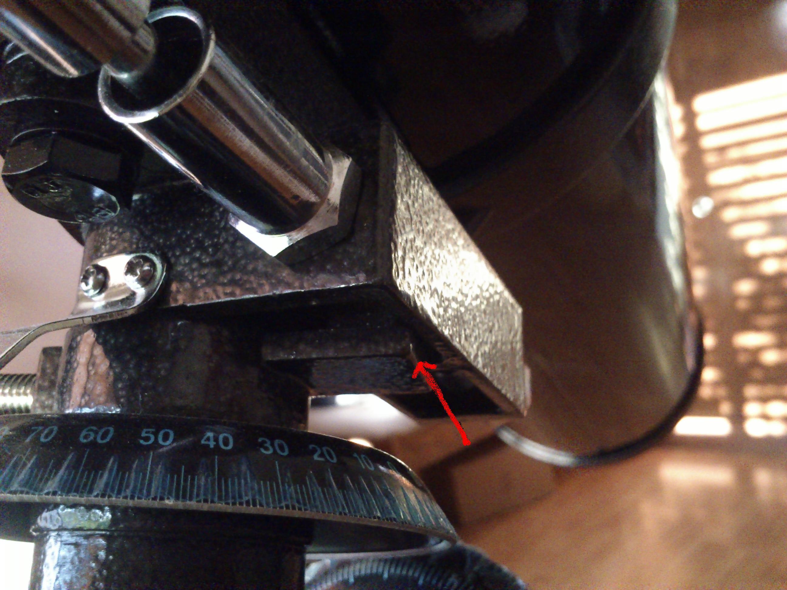

Hola gente es EP, como les va ? Tengo una consulta, una parte de mi montura hace un ruido que no afecta a la montura ni nada, pero es molesto... El ruido aparece cuando rozan la parte de la foto que esta en circulo... Esto se podrá arreglar de alguna forma con alguna clase de aceite o algo por estilo ? sera por el muy poco uso ?...

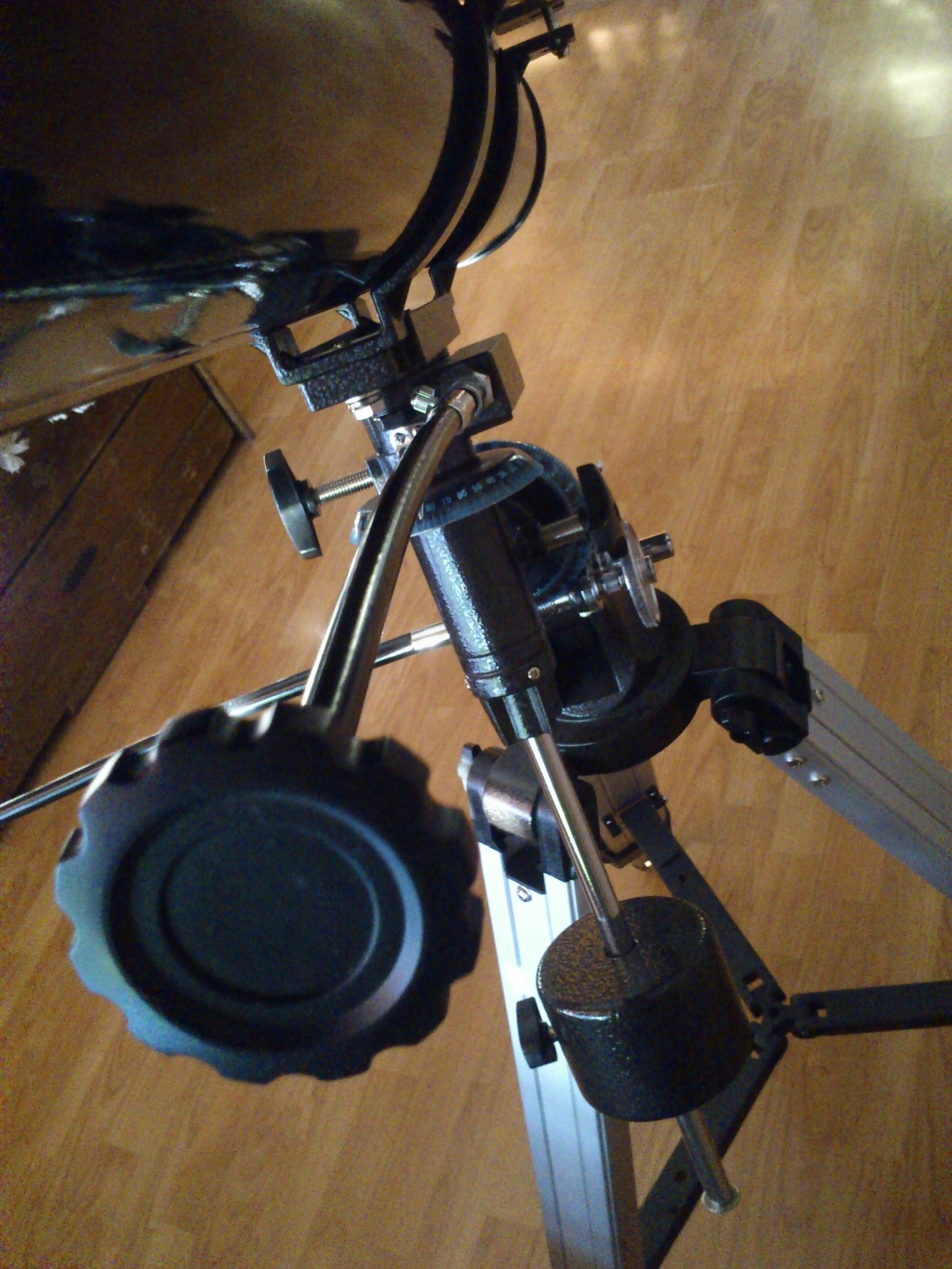

Les dejo las fotos de la parte que es, es cuando uso el comando de declinación .
Desde ya muchas gracias, saludos y buenos cielos.

Hola, me parece que el sistema de DEC de las eq1 no son a bisinfìn dado que no pegan una vuelta completa de 360ª.
El sistema es de tipo espàrrago y para mi debe ser problema de lubricaciòn o que este muy ajustado. Por otra parte si fuera problema del sistema roscado se trabaria.
Gracias Gabriel, pensé exactamente lo mismo, no hay resistencia cuando hay movimiento... Solo hace ruido, con una gota de w40 o algo asi seguro anda bien ! Gracias por tu respuesta .
MAs que wd40 yo optaría por una grasa multiuso de esas que venden en ferreterias.
Pero si ahora roza y antes nó, que cambió? Se habrá aflojado o desgastado algo?
Y si, para rozamientos mejor grasa. WD40 es mas bien para destrabar tuercas y desplazar humedad.
