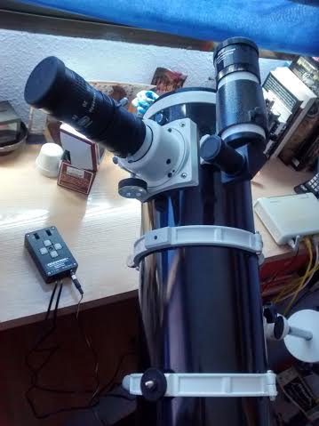

Publicado 30 de Mayo del 201510 a No soy experto en oculares, así que mucho caso no me hagas. El kit tiene buena pinta, el problema que yo le veo es el lío de andar cambiando de ocular, cada vez que cambias tienes que realinear el buscador, muy cansado. ¿Porque no te planteas la solución del ocular con zoom? Es la que yo adopté y ha sido la mejor compra que he hecho en mi vida. Sólo tengo dos oculares y no necesito más. El todoterreno zoom de 8 a 24mm y uno de 4mm para gran aumento en buenos cielos.

Publicado 31 de Mayo del 201510 a Hola Javier. Creo que no me he explicado bien respecto a las ventajas de un ocular zoom, Te hablo del mío, que es único que conozco. El que tengo es variable entre 8mm y 24mm, cubriendo toda la gamma intermedia. Exagerando se puede decir que tengo infinitos oculares en un solo trasto. Para cambiar la focal del ocular basta girar una rueda. Obvio que al cambiar la focal del ocular hay que hacer pequeños reajustes en el enfocador del portaoculares. Tomás: Me reafirmo en que cada vez que cambio de ocular tengo que reajustar el alineamiento del buscador. Me refiero a cambio físico del oculares de focal fija, no a variar el zoom del que estoy hablando. La ventaja que le veo es que no tengo que llevar una bolsa llena de oculares e ir cambiándolos cuando quiero más o menos aumentos, ventaja que se acrecienta en las salidas nocturnas porque te evita ir sacando oculares de sus cajitas y volviéndolos a guardar sin luz. Y echando cuentas, pongamos que entre 8 y 24mm tienes 3 ó 4 oculares. Suma lo que te costaron. Como ya dije antes, cuando lo compré lo consideré una inversión a largo plazo. Si alguna vez cambio de teles, es ocular se vendrá conmigo, porque es de buena calidad, y sirve para portaoculares de 1,25" y 2" Adjunto foto. Saludos.
