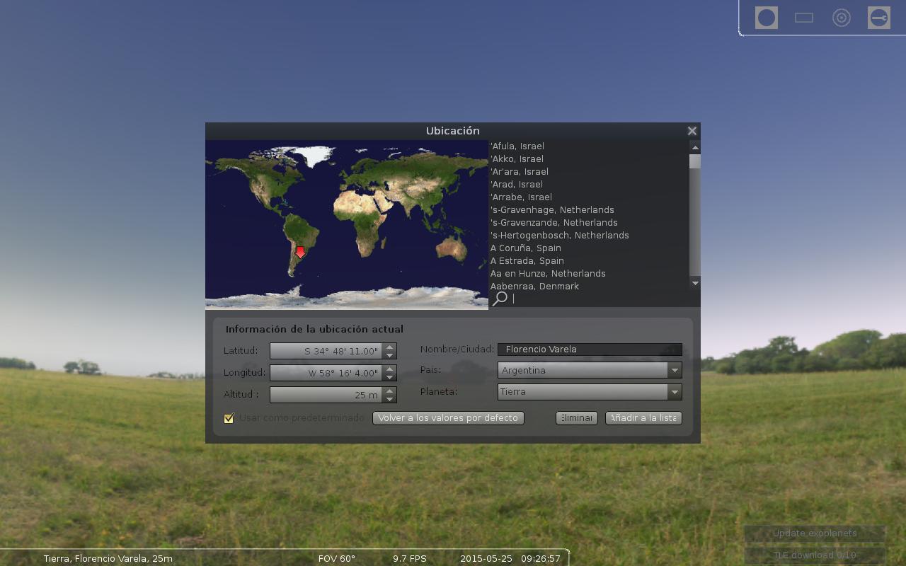

Publicado 25 de Mayo del 201510 a Te dejo una captura de cómo lo tengo yo viviendo en Florencio Varela.
