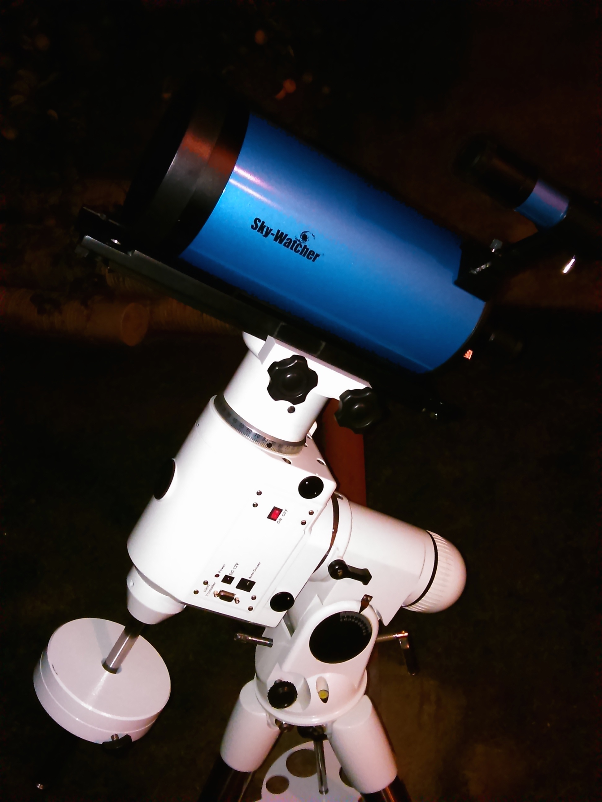

Hola a todos :
tengo esperanza de que mañana a la noche ( en baradero ) este despejado como para hacer un video de saturno ( aunque el servicio meteorológico dice que va a llover ) , consiste en un tubo Maksutov 127 1500 con una cámara QHY5LII m , todo montado en una NEQ6 Pro ...
Alguien tiene experiencia en planetaria con un tubo y cámara semejante ?
Configuracion de camara , etc.
Desde ya ..cualquier consejo será bienvenido .
Nos vemos
Alejandro

Ale, yo probe un setup igual y anda muy bien para planetaria.. algunos consejos...
a) deja aclimatar el tubo bastante
b) centra el objeto con un ocular largo, anda cambiando a mas cortos recentrando, y recien ahi coloca la camara. La QHY5 tiene un anillo que es parfocalizador, sin cambiar el foco del ocular anda moviendo la camara hacia adentro o afuera y clava el anillo con el tornillo de nylon. Con esto te aseguras no tener que buscar foco para la camara o para el ocular cada vez que se te va de campo. El mak junto con la QHY5 te dan un fov bastante reducido, y a veces rompe las perlas cuando se te corre un poco.
c) Proba el EZPlanetary de QHYCCD, tiene una funcion que te permite definir un umbral de calidad en la captura, vas a ver que la imagen salta de estable a borrosa, si logras definir el umbral de una imagen estable entonces le podes indicar al EZPlanetary que te capture SOLO los cuadros que tienen xx calidad. De esta forma en tu video vas a tener muchos cuadros buenos, y el descarte se reduce sensiblemente, ademas de evitar archivos de 2gb que tienen 10 o 20 fotogramas buenos.
d) Paciencia, cosa que yo jamas tuve para lograr un buen foco planetario :mrgreen:
Exitos en la captura!
Saludos y benso cielos!

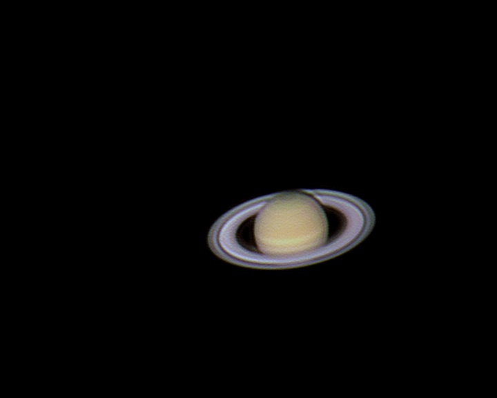

Que buen setup loco...yo tengo el mismo tubo y va de maravilla pero uso una videocamara samsung scb-2000P de seguridad para captar imagenes con sensor de 1/3" y la suma de una barlow 2X + 3X lo que me da una focal final de aproximadamente F72 una bestialidad asi que no sigas mi consejo a menos que tu cielo sea estupendo en seeing esa noche...te dejo mi mejor captura con ese setup y espero ansioso ver tus resultados :)
