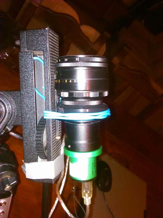

ayer a la noche sali a probar la cámara QHY5LII m conectándola a un pequeño objetivo ruso de aproximadamente 40 mm de diámetro de lente.
Utilicé EZPlanetary y una notebook con w7 , la configure con una ganancia del 35 % aproximadamente y solo le dí un segundo de exposición.
Tengan en cuenta lo pequeño del lente ( les adjunto una foto del setup y un video del resultado final ) .

El adaptador lo hice con una rosca metálica pegada a un porta ocular de un telescopio . Esos lentes rusos llevan rosca.
Tal vez con un adaptador tipo bayoneta puedas hacer la prueba con el lente ojo de pescado.
