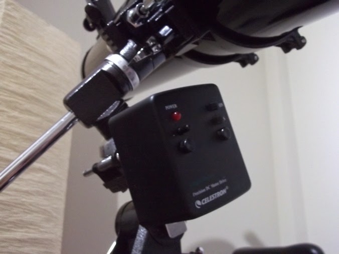

Hola, agregando algo a los excelentes consejos de mis compañeros, el teles si se empapa si puedes secar los que es tubo y material metálico para evitar oxidaciones.
El espejo se seca solo.
Sobre la motorización habia un motorcito simple de AR de un solo eje que andaba con una bateria de 9 volt, si se puede adaptar a tu montura pero no te ilusiones de hacer grandes cosas con el porque ya de por si el problema seria lo montura...pero al menos con una buena puesta en estación vas a poder realizar un seguimiento sencillo pero seguimiento al fin. El motorcito en cuestión es este:
http://1.bp.blogspot.com/-QG1Tj9tRLeY/V ... %2Bdef.jpg
