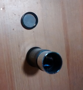

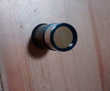

Publicado 28 de Abril del 201510 a Autor Bueno chic@s ya me decidi por un ocular de 5mm, tambien me recomendo un empleado de la web donde los compre q me cogiera un fitro y me dio este que os pongo mas abajo. espero saber donde se colocalo, me imagino que en algun sitio cerca del ocular jejejeje, que opinan.? saludos a todos!!! Ocular Baader Hyperion 5mm Filtro Baader Contrast Booster 31,7 mm
Publicado 28 de Abril del 201510 a Si te fijas en la base del ocular tiene una rosca interior , ahi es donde tenes que enroscar el filtro. Saludos dese este lado del Atlantico. Antes de consultar algo, presentate aca: https://www.espacioprofundo.com.ar/forum/11-club-social-espacio-profundo/ Guias para iniciados: https://www.espacioprofundo.com.ar/topic/32428-normas-del-foro-que-telescopio-comprar-preguntas-y-respuestas/ Tambien podes usar el buscador: https://www.espacioprofundo.com.ar/search/
Publicado 28 de Abril del 201510 a La marca Baaden es garantía de calidad, así que tranquilo por ese lado. El filtro por lo que veo es antipolucion lumínica. Yo compré uno de ese tipo y casi no lo uso, y eso que vivo en un cielo infinitamente peor que el tuyo. Me da un color azulón que no me parece nada real. Prueba el tuyo y ya nos contarás qué tal. Saludos.
Publicado 28 de Abril del 201510 a Autor uff me quedo mas tranquilo chicos muchas gracias, no sabia bien si era buen ocular, Alejandro lo que no tengo tan claro es lo del filtro eso de 31mm me suena raro, no veo ninguna rosca en mis oculares, yo la verdad que le dije que equipo tenia y el de dio el enlace del filtro y me he fiado.
Publicado 28 de Abril del 201510 a Tiene que estar en la base del lado de adentro , medio oculta.Aunque otra posibilidad es que no la posea pero es muy raro............ Por ahi algun forero que tenga ese ocular podria decirte si tiene rosca para filtros o no. Saludos Antes de consultar algo, presentate aca: https://www.espacioprofundo.com.ar/forum/11-club-social-espacio-profundo/ Guias para iniciados: https://www.espacioprofundo.com.ar/topic/32428-normas-del-foro-que-telescopio-comprar-preguntas-y-respuestas/ Tambien podes usar el buscador: https://www.espacioprofundo.com.ar/search/
Publicado 28 de Abril del 201510 a Autor ok alejandro esperemos que encaje todo bien, si no tocara mandarlo de vuelta y que me envien otro que me valga... jejeje un saludo y gracias por contestar tan rapido. ya os ire informando de mis progresos.
Publicado 28 de Abril del 201510 a Te mando fotos para que veas. Antes de roscarlo al ocular y ya roscado. Suerte!
