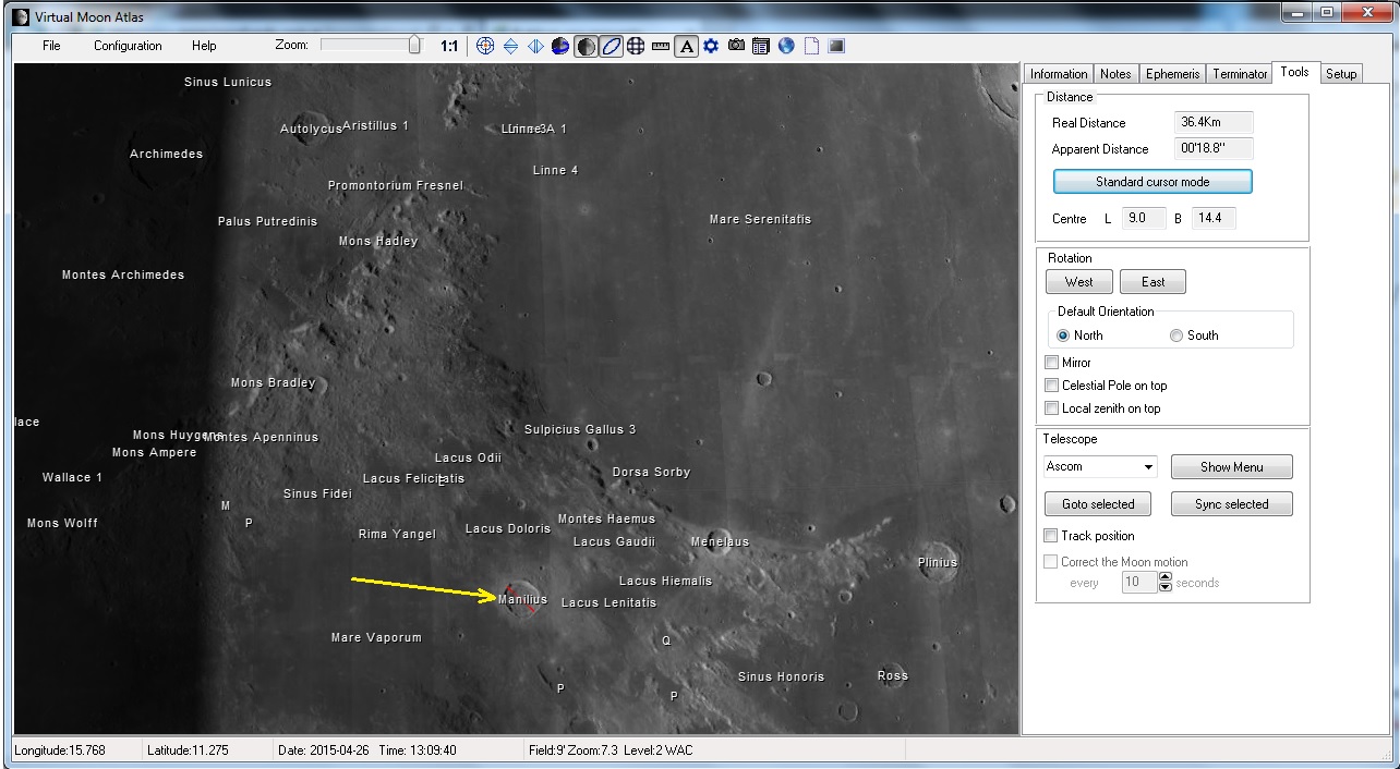

Publicado 26 de Abril del 201510 a ..... existe un programa llamado Virtual Moon Atlas que tiene muchísima información sobre accidentes Lunares. Si tenés duda o querés saber el tamaño de lo que estás mirando, ese programa te las va a despejar ya que tiene un catálogo con todas las "medidas" de los accidentes Lunares. Al programa te lo podes descargar de manera gratuita Saludos Ciro Muy bueno el programa, gracias por compartirlo. Lo que he visto con él es que sí puedes medir el tamaño de los accidentes geográficos. Ejecutas AtLun, buscas el accidente que quieres medir, le das zoom al máximo, en la solapa Tools pinchas "Measure the distance" y te llevas el mouse al accidente, trazando una línea roja. El programa te da la longitud de esa línea roja. Pego un pantallazo del cráter Manilius (lo señalo con una flecha amarilla). Manilius mide 36,4 km de diámetro. Muy bueno, si señor!
