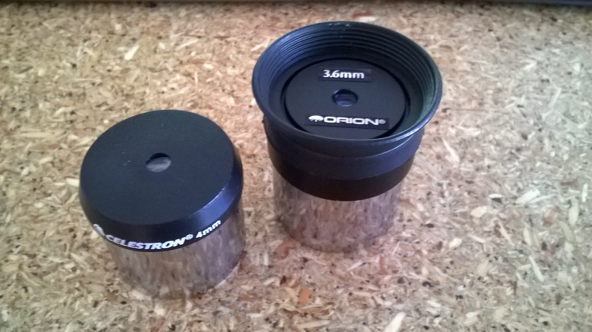

Publicado 24 de Abril del 201510 a Autor Mi estimado Philippulus Ayer estrené el ocular de 3.6mm (en la imagen al lado del 4mm) El resultado fue bueno. A pesar de no tener la nitidez del de 4mm, el tamaño de Júpiter se veía mucho más grande, las líneas del planeta y sus cuatro satélites galileanos. Para la observación de la luna, bastante malo (el 4mm si me gusta para la luna). Para lo que me costó ($40 dólares), creo que fue buena compra. Ahora me daré a la tarea de buscar otro con la misma potencia, pero con la claridad que busco. ¿Existirá tal cosa?
Publicado 24 de Abril del 201510 a Buenas noticias entonces, mi querido amigo. Me alegro que el cacharro haya sido finalmente de tu agrado. En recompensa, ya me podías regalar un trozo de tu cielo, aunque solo sea un trocito pequeño para meter mi telescopio por él. Saludos.
