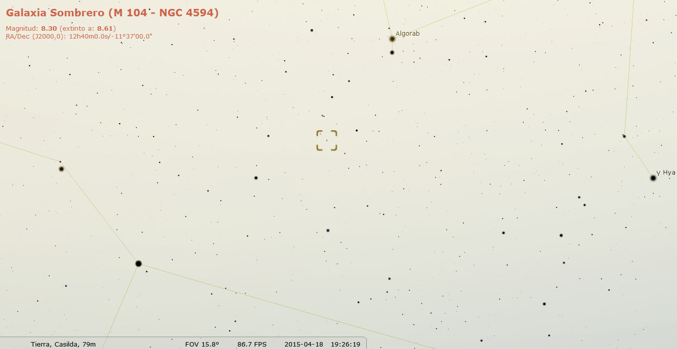

Hola, Creo que muy bien podrías ver tres objeto s sublimes: Stargate, Jaws y La galaxia Sombrero.
Los 3 caben el el buscador de tu teles, y están a menos de medio camino entre la estrella más al este de Corvus, eta corvus y la m´s al norte del cuadrado de Virgo, Porrima. Trazá una imaginaria entre ambas, por la mitad buscá un brillo de más de una estrella, o es Stargate o es Pequeña sagita, la boc de Jaws.
te dejo una imagen del stellarium

Me costó muchisimo....pero la encontré! ! :D:D:D Se veía muy difusa y no tuve mucho tiempo anoche para observarla porque se nubló. Me guié por esta imagen en principio, pero me tuve que imprimir otra con los ejes invertidos y ahi la cosa fue mas simple. Despues me di cuenta que desde porrima solo debia mover el eje de ascensión recta :lol:
