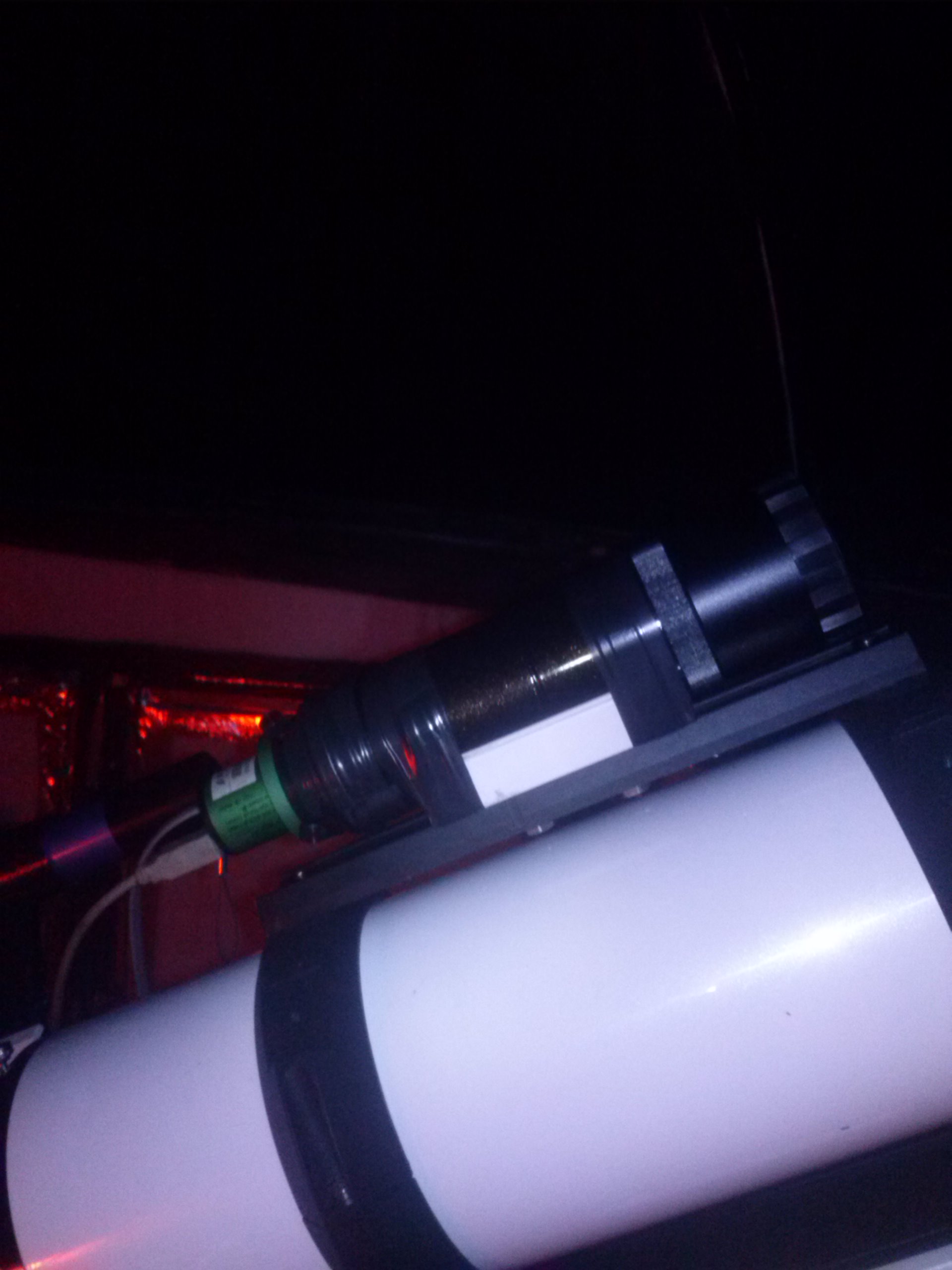

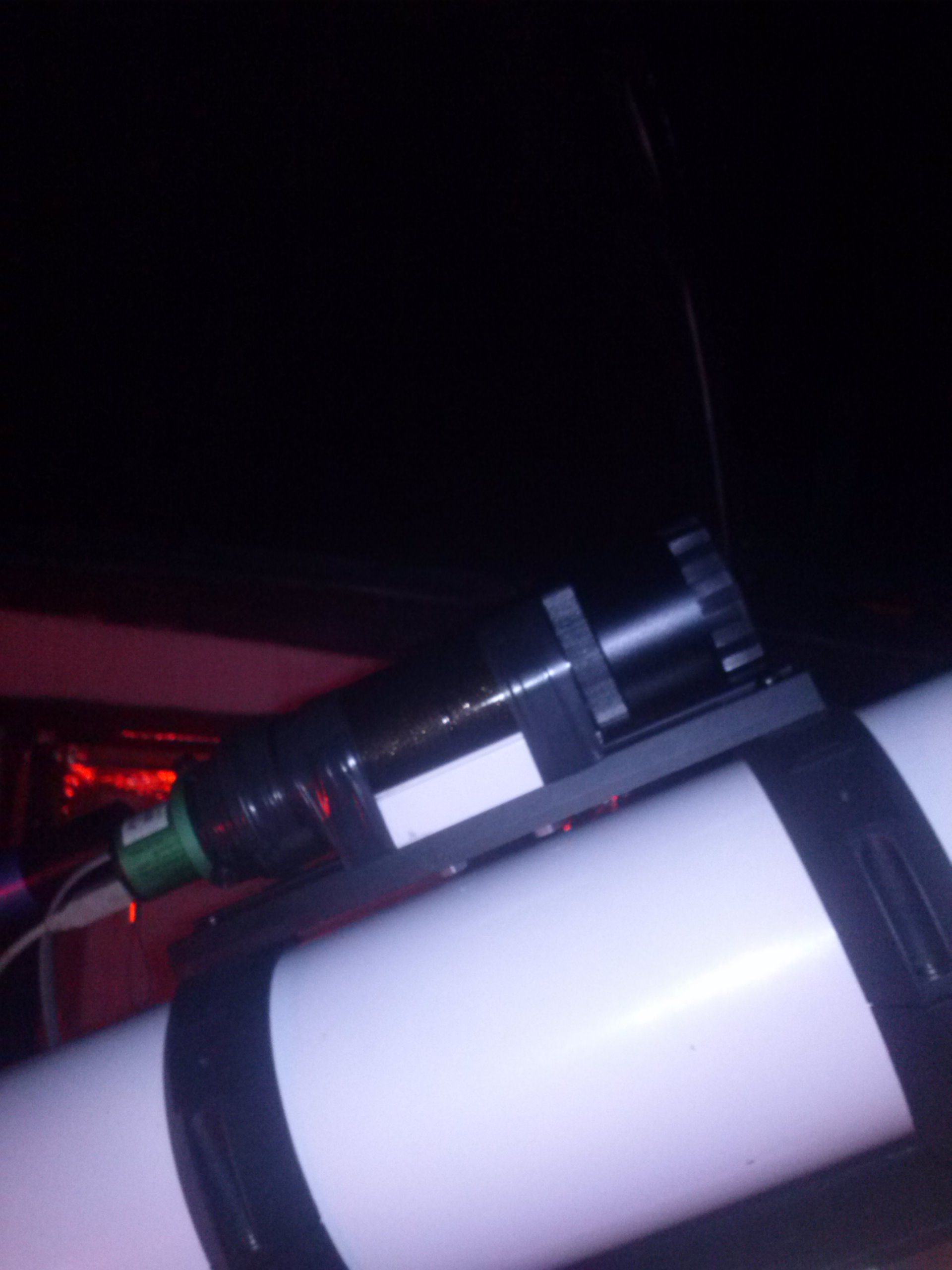

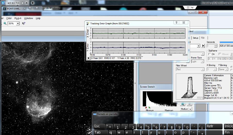

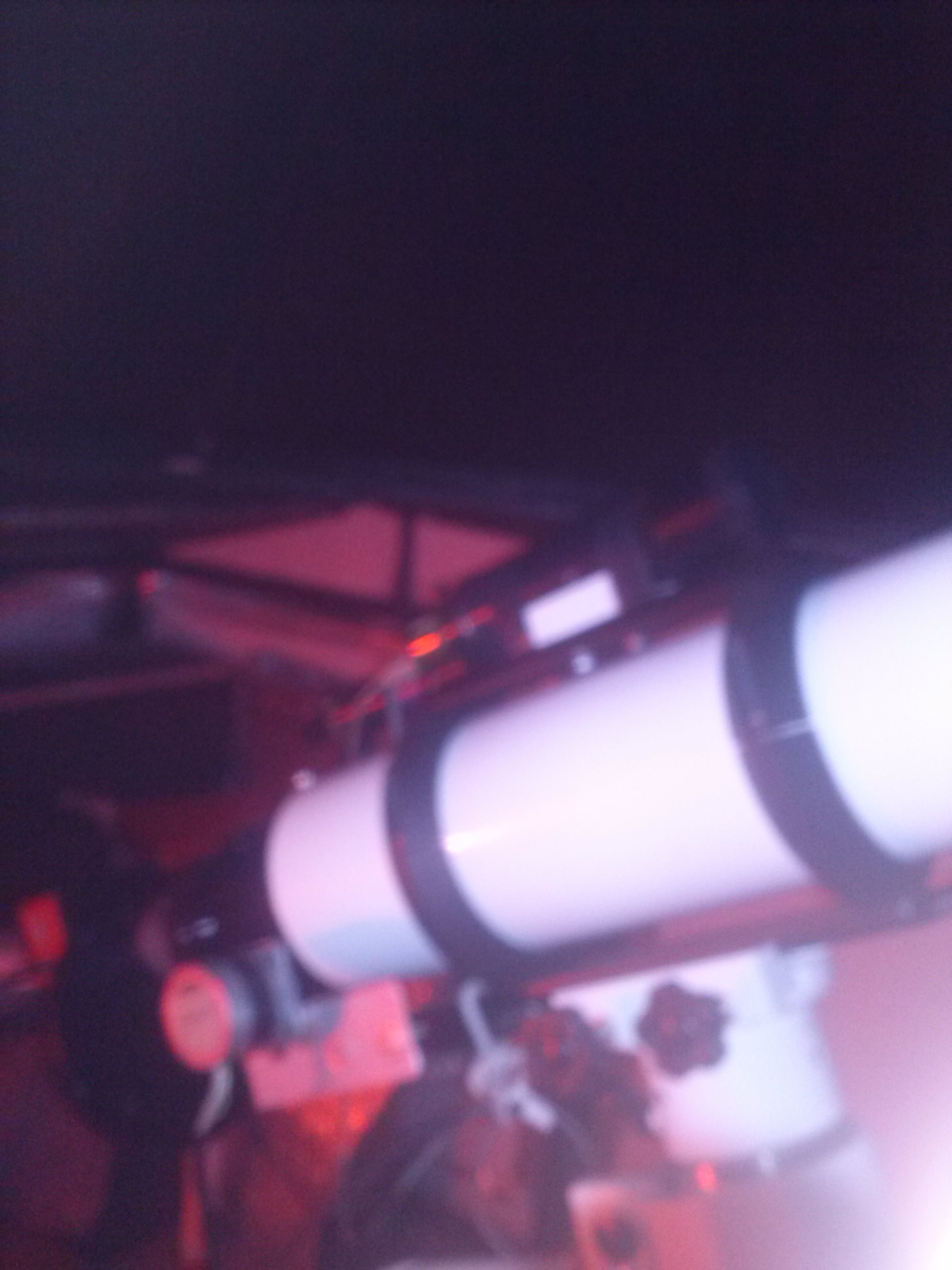

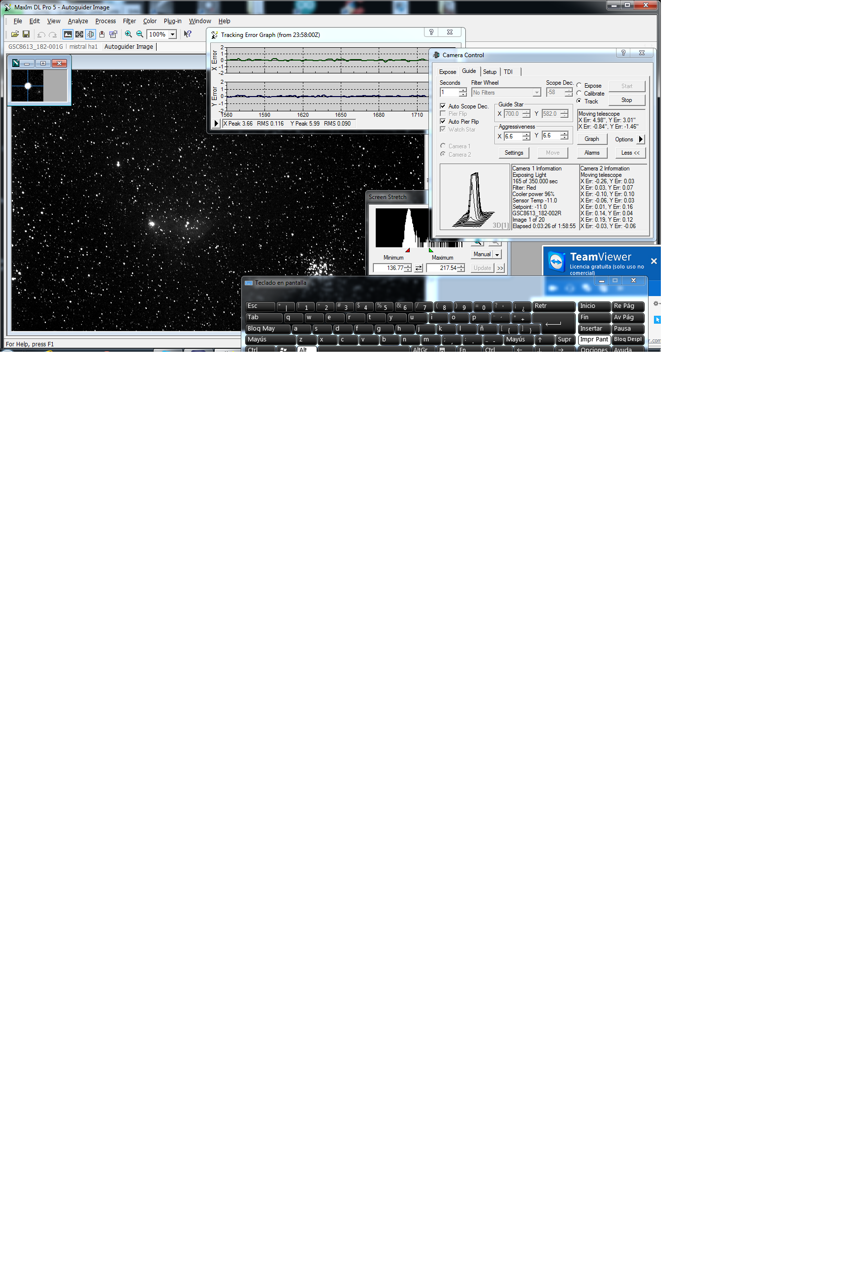

Hola Amisgos , anoche quede asombrado, luego de renegar todo el día desarmando un buscador 10 * 50, y adaptandolo para meterle la camarita Qhy5II, lo logre y quedo bueno, a la noche probé el guiado, me sorprendió la gráfica del maximdl 5, muerta, una locura, guiando priemero a 200 seg y termine en 600 seg sin trails, y perfecto, tambi{en ayudo un buen balanceo de todo el equipo, y la corona gierlinger que instale hace como seis meses. Estos mas contento que ............. Bue para muestra van fotos

Hola rik, esta en pixels, pero respecto al contrapesado, es otra gran clave del buen guiado y es como vos decís. Si el tubo apunta al oeste, tiene que tener un leve mayor peso al este, y viceversa. (ojo muy leve)
Mas data, la agresividad en 6.5, y calt ime 24 ambos, anti-stiction en off.
Hola, excelente lo tuyo, manda fotos de la adaptacion !!.
Creo que lo ideal, para quienes tienen buscador 50mm y quieren aprovecharlo en guiado, es hacer un adaptador con la rosca correspondiente, y en la otra punta portaocular, nada dificil de hacer para quien se dedique a eso.
Para los que no lo tengan, obviamente la opcion es el guider 50mm, que da excelentes resultados, y tambien se puede usar como buscador colocandole un ocular, incluso un reticulado. Aunque debo decir que el buscador tiene un pelin mas de focal segun tengo entendido
Yo tengo los 2, y puedo desenroscar el portaocular del guider y colocarselo al buscador tambien.

Acabo de contrapesar, o mejor dicho, desbalancearlo y funciona perfecto! no se porque lo habia dejado bien balanceado, ahora tengo estreyitas lindas jajaja
Proba en segundos de arco Fer, si bien el grafico es mas esquizofrenico podes atajar cualquier bardo porque se hace mas evidente. Ignacio, impecable las estrellas en tu foto, yo todavia no me anime a 30 minutos, hice una sola vez una toma de 20 con Trifida en H-Alpha con la EQ6 y el f4, sacando de lado que con h-alpha la parte de reflexion desaparece las estrellas vinieron de la hostia. Nunca mas probe, si esta semana sigue dando tregua me mando... anda preparandote ignacio, tengo 22 gb de crudos para procesar, no creo que alcance una tarde nomas
Que interesantes las conclusiones y evidentemente el combo funciona a la perfección.
Una duda ya que estamos, cuando hablamos de desbalanceo es si el tubo apunta al este dejar caer un poco mas del lado de las pesas y viceversa?, es apenas verdad?
Lo suficiente como para que el peso obligue al sinfin estar apoyado a la corona, pero no demasiado para que los motores hagan fuerza al pepe...

Si, con el MaximDL mientras indiques la distancia focal del equipo y del tubo guia, el grafico te muestra en segundos de arco las correcciones, por eso le hacia la aclaracion a Fernando, al cambiar a segundos de arco la grafica se ve mas saltarina.
He llegado a hacer correcciones cada 2 segundos (con la Orion Starshoot Autoguider) a correcciones de 0.5 segundos con la QHY5L-II en modo multiestrella, si bien esto ultimo parece demasiado poco y sujeto a que baile por el seeing, afortunadamente con ASCOM tenes la opcion de regular el tiempo de pulso y el porcentaje de correccion (0 a 100%) logrando una grafica mas suave.

Ignacio, tengo el MaximDL 6 Pro que trae esa opción, y la verdad que no noto mucha diferencia, funciona bien, te olvidas de elegir estrellas y es automático. El otro día buscando el problema del guiado probe con 1 sola estrella y es mas o menos lo mismo, supongo que habra un racional atrás del multiestrella, pero no lo note aun... de todos modos sacando de lado el tema del contrapesado, vengo logrando estrellas puntuales casi siempre.
