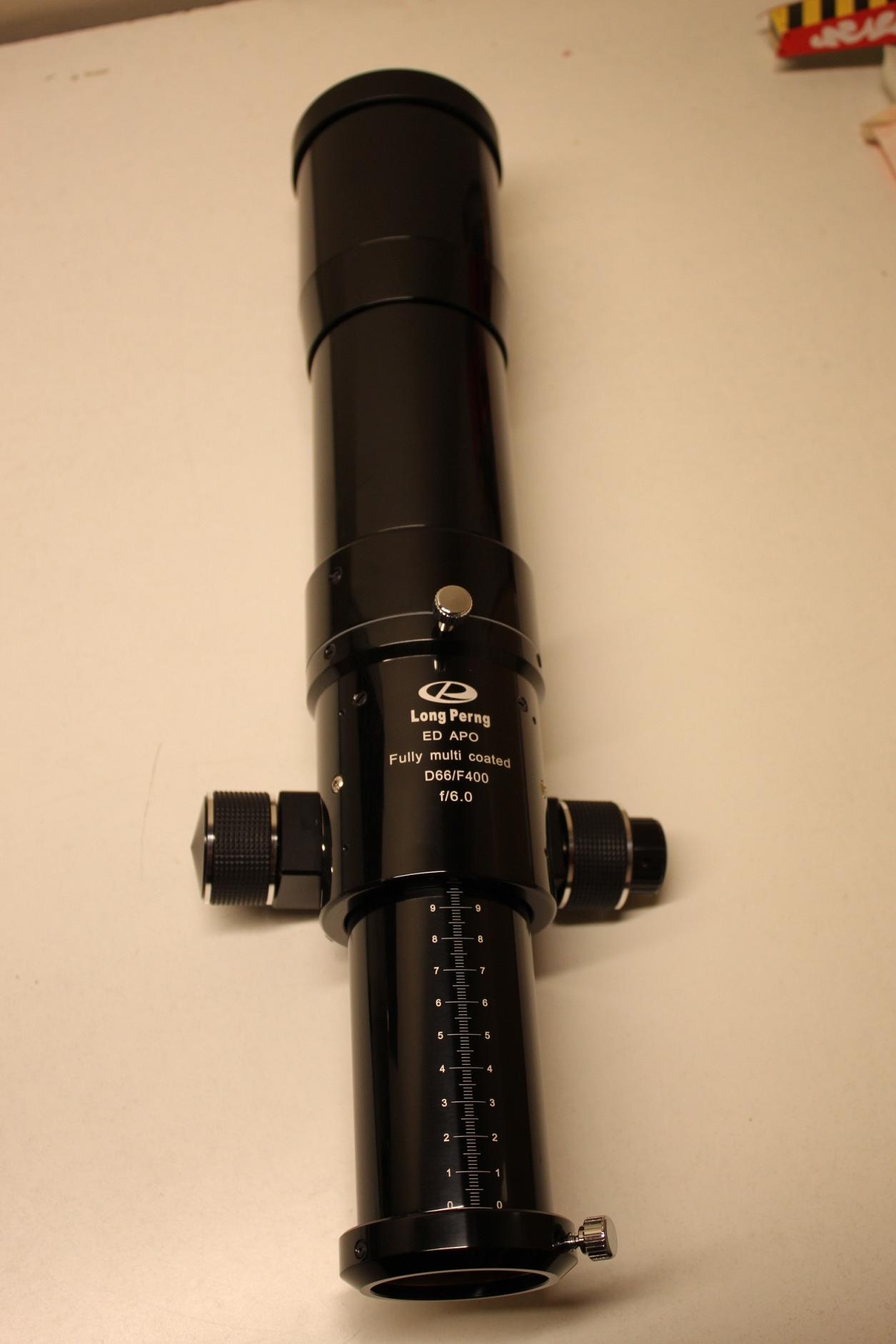

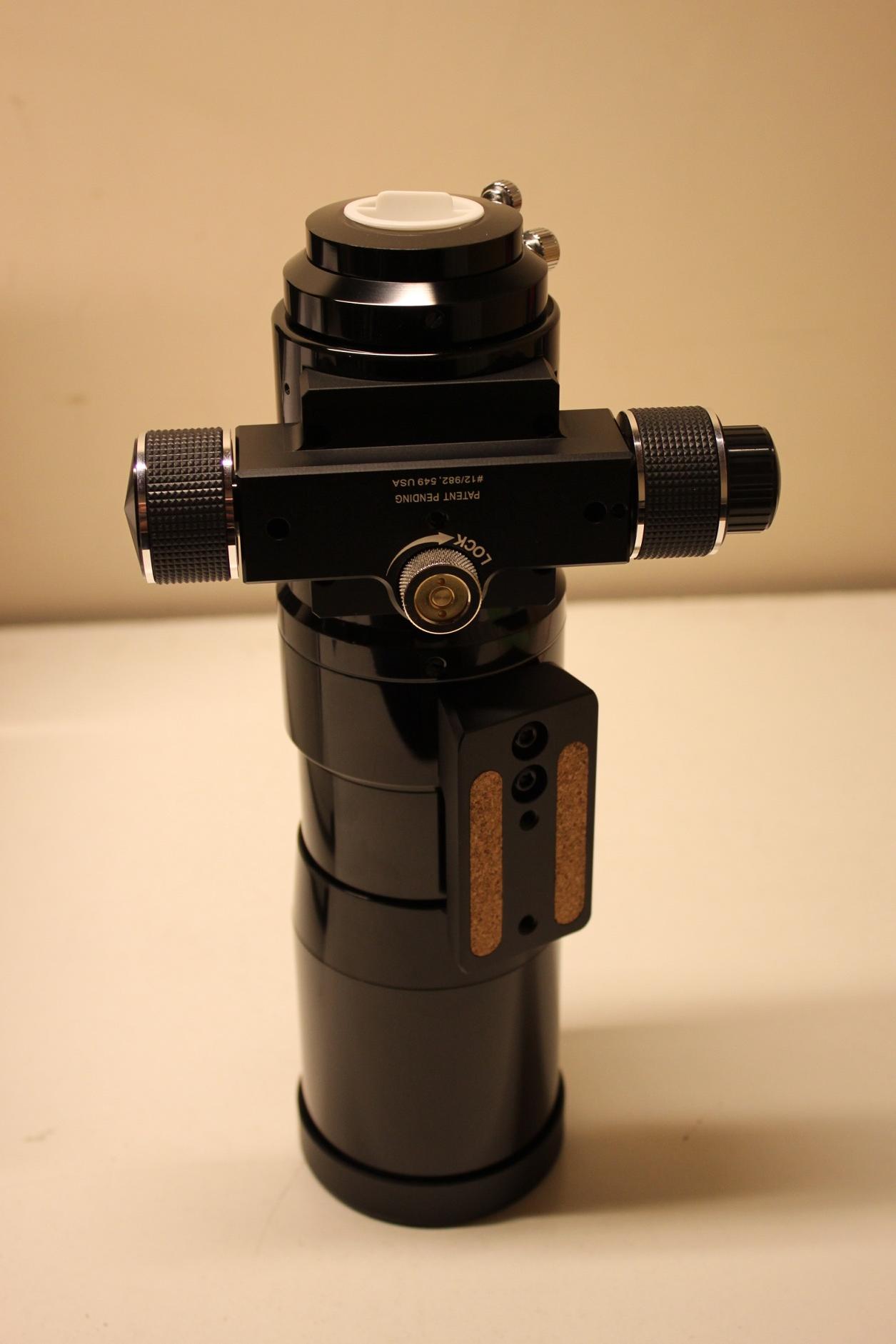

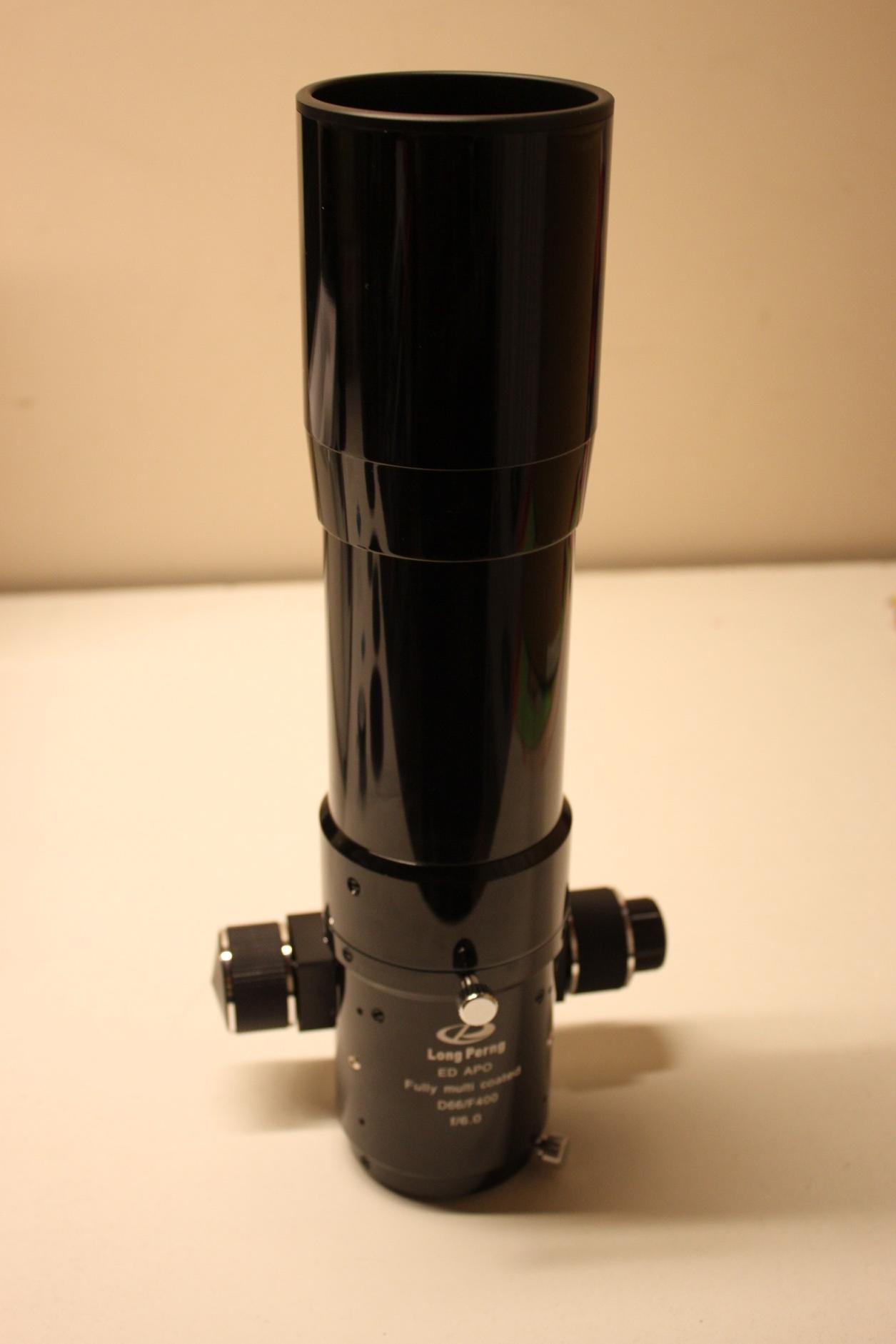

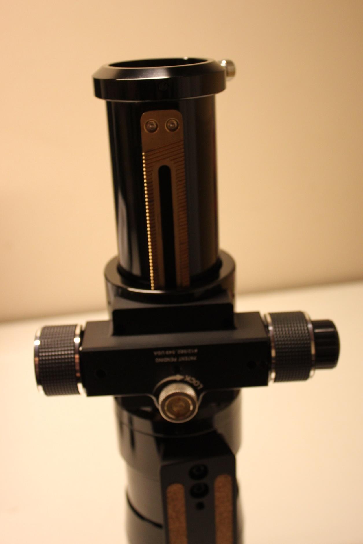

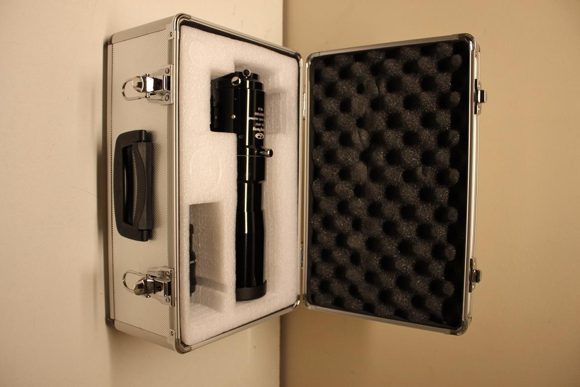

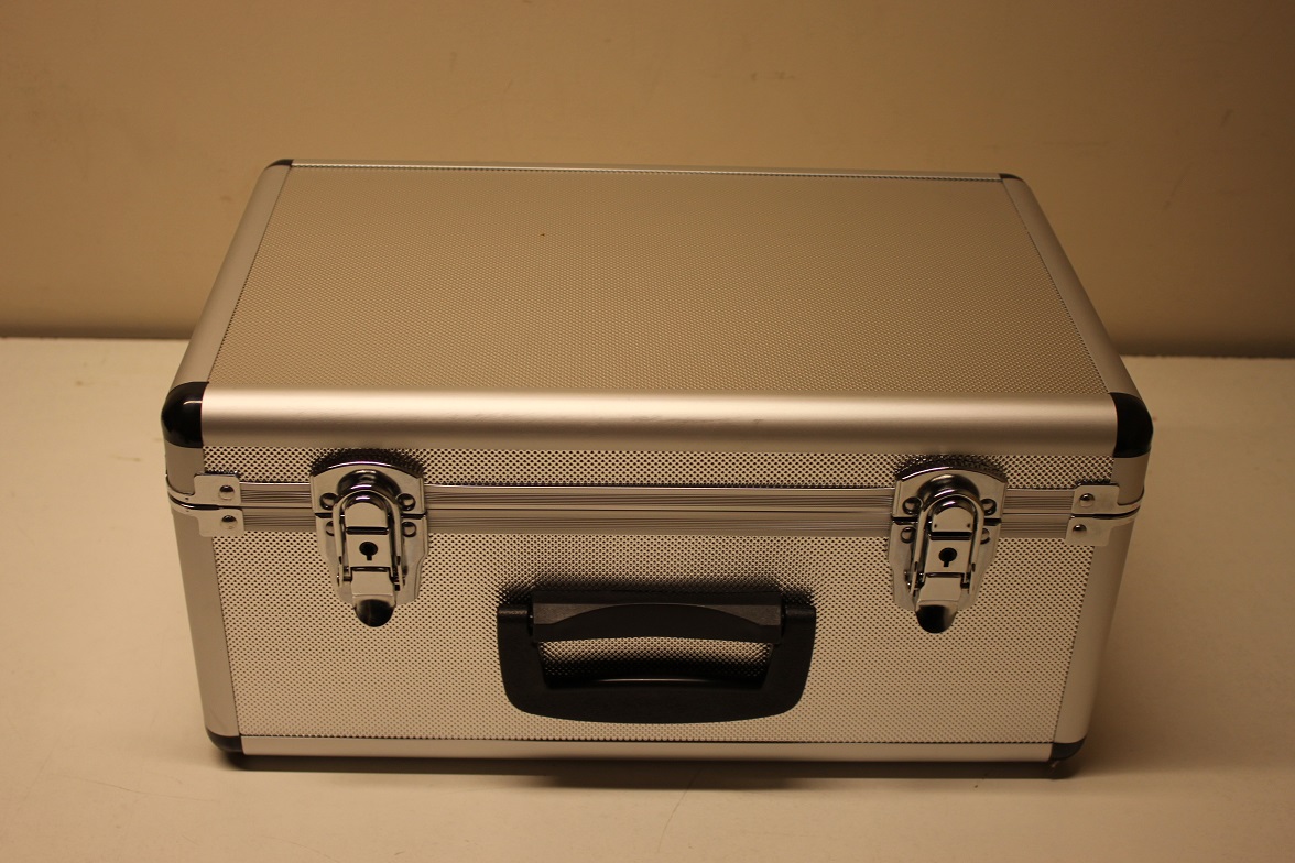

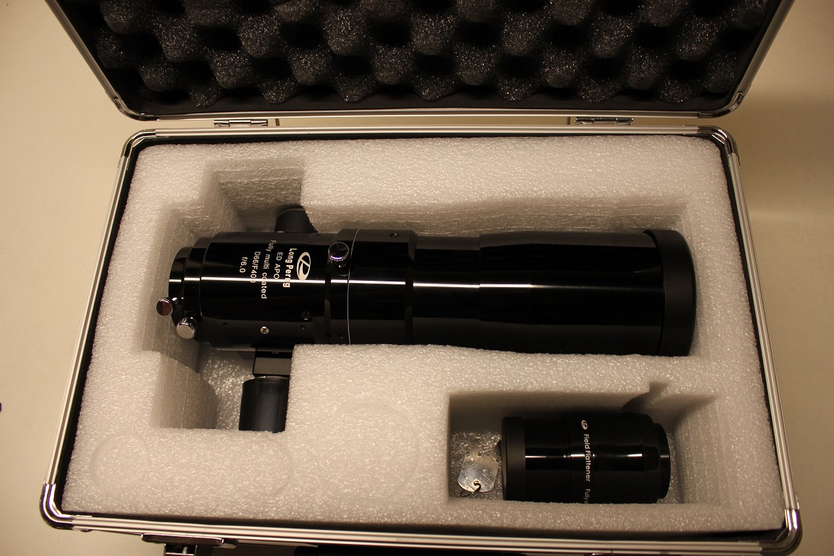

Publicado 27 de Febrero del 201510 a Hola amigos, soy Diego de Mendoza, un poco conocido ya para los mas viejos en el foro, no tanto para los nuevos. Tuve la suerte de poder adquirir un pequeño apo, que vende Duoptic, el 66mm con field flattener, y queria compartir con uds algunas impresiones. Esto es un pequeño hardware review, nada optico por el momento hasta que tenga su primera luz, hoy lo recibi, y ESTA NUBLADOOOOO. Aclaro que no tengo intereses de ningun tipo ni relacion comercial con Duoptic, quien vende el producto, excepto el de usuario final, y conocido de Ricardo, con quien eventualmente opino, discuto y/o critico sobre precios y productos. 1. Desembalaje. Viene en una caja normal de carton, y otra por fuera que le agrega el vendedor para su traslado. Dentro de la caja, viene la valijita de transporte del OTA, protegida por nylon con globitos. Llego en perfecto estado. 2. Valija de transporte. Liviana, delgada, un poco "bulky", no muy distinta de las valijas de aluminio de este tipo, que vienen con innumerables productos. Los cierres bien, las llaves bastante comunes, bien de valija cualquiera, no creo que sea para andar "abriendo y cerrando" la cerradura. El tamaño de la valija es adecuado al tamaño del producto y cumple bien su funcion.
Publicado 27 de Febrero del 201510 a Que belleza ese bichito! me encantaría tener algo así. Que aumento podés lograr con ese teles?

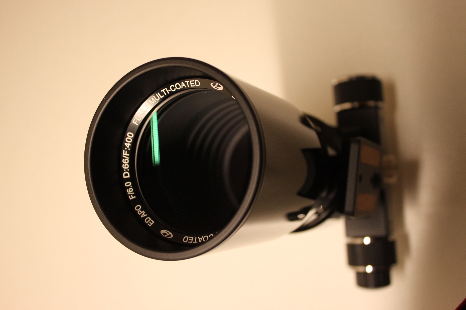

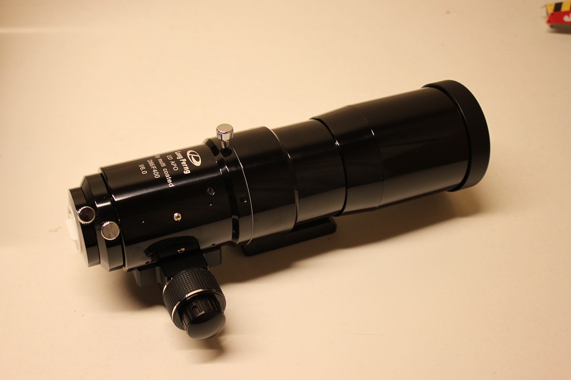

Publicado 27 de Febrero del 201510 a Autor El bicho es apertura 66mm, 400mm de focal, F6 (esta en la foto y en las especificaciones). O sea con un ocular de 20mm tenes unos 20x, 10mm unos 40x. El aumento maximo teorico de acuerdo a su apertura, debe andar por los 150x, aunque estaria seguro que se estira al ser un refra (sin obstruccion). Saludos.
Publicado 27 de Febrero del 201510 a Faaaa o sea que con ese chiquito podés ver planetaria no? muy bueno viejo.
Publicado 27 de Febrero del 201510 a Hola Diego, ¡Felicitaciones por la compra y por este completo review! Antes que nada quiero aclararte que es mi primer refractor, tengo otros dos pero son Galileo, incomparables con esta calidad a mi parecer, por lo que no tengo punto de comparación cercano, ni experiencia previa en este tipo de teles. Desde mi punto de vista funciona 10 puntos el refra, yo lo tengo hace un par de meses, he hecho algunas imágenes con este tubo y me ha dejado muy contento, el field flattener también, es bien sólido y funciona bastante bien a mi parecer. Con la canon T2i recorto muy poquito y me parece que las imágenes quedan bastante planas. La facha del teles es de primera, el peso me sorprendió igual que a vos, igualmente la eq5 me lo lleva sobrado inclusive con el tubo guía, cámara, etc. Con respecto a aberraciones crómaticas lo veo muy bien, solamente hay que prestar atención al foco, si te bandeas para un lado generas un halo rojo, si te bandeas para el otro un halo azul, pero si te esforzás un poquito haciendo foco el halo desaparece completamente. No necesitás nada de otro mundo, solo un poco de paciencia, yo hago foco con live view de 10x y logro un foco normal, donde el halo desaparece completamente. El focuser funciona 11 puntos, creo que es lo mejor de este refra. (El ultimo detalle, el tornillo de girado del focuser, lo aflojas y te permite cambiar de posicion el mismo, para no tener que andar moviendo la camara si queres cambiar el angulo. Un detalle conocido pero muy necesario que nos evita tocar el tren optico. Se nota bastante suave el giro, aunque no del todo lo esperado. Al aflojarlo del todo tiene un juego minimo, que no se si vuelve a su posicion original una vez ajustado, creeria que si. Habiendo visto esto, descubro luego los tornillos laterales de compresion, en el mismo plano, que son para ajustar este movimiento. Si apretamos los tornillos el juego disminuye pero hace mas "duro" el giro, y viceversa. Habra que probar.) Con respecto al giro del focuser hay que tener un poco de cuidado con esto. Si no ajustás bien el tornillo luego de girar, inclusive sosteniendo un poco el peso de la cámara y ff cuando ajustás, ahí si que haces lío porque te queda medio torcido todo, creo que se llama tilt esto. Ese juego mínimo te arma un despelote bárbaro si no le das bolilla. Igualmente prestando un poco de atención, ayudando con la mano a sostener el peso mientras apretás el tornillo queda 10 puntos. Puede que al mío le falte ajustar un poco más los tornillos de compresión, pero se pone un poco duro girarlo luego. En cuanto al diagonal yo me compré este http://www.duoptic.com/accesorios/diago ... gadas.html Es un espectáculo de diagonal, calidad, terminado, etc. Coincido en que da lástima rayar la cola de milano. Para solucionar esto y el tema del tubo guía hice una cajita con 4 pedazos de planchuela soldada a los que le hice agujeros y utilicé las anillas del sw 200. Te adjunto una foto. download/file.php?id=41251&mode=view Entonces cuando paso del 200 a este solo aflojo y abro los anillos, saco el 200, monto el 66 con los tornillos cierro los anillos, balanceo y listo. La verdad es que no pensé en utilizarlo como tubo guía, pero supongo que haciendo algún adaptador parecido se puede lograr, además al igual que vos lo veo muy pesado para ser tubo guía. Sobre el buscador personalmente me parece que no le hace falta si tenés go to, 400 de focal con una puesta en estación y alineado medio pelo con un ocular de 20mm o con la canon casi siempre te queda el objeto dentro del campo obtenido. ¡A disfrutarlo! Saludos

Publicado 27 de Febrero del 201510 a Hermoso bicho, felicitaciones! dudo que necesites un buscador,pero de ser asi un buen imán con un paño suave de por medio seria la mejor opcion "no invasiva" para el equipo. Que lo disfutes mucho!! Andrés.
Publicado 27 de Febrero del 201510 a Autor Gracias a todos por los buenos deseos... esperemos se despeje nomas. Pancho, muy buenos por tus aportes, ya que vos ya has hecho fotos con este equipo, tenes una experiencia probada. Esteki, si, la idea es hacer una minima evaluacion optica y fotografica, hasta donde pueda aportar mi corta experiencia. Excelente idea meteoro, voy a probar con un iman potente!. La idea no es un buscador sino el GUIDER 50mm !!, que se engancha como tal. Saludos.

Publicado 28 de Febrero del 201510 a Diego buenisima compra ,, no te vas a arrepentir ,, yo lo tengo hace un par de meses y estoy muy conforme ,, con la ccd no es necesario el aplanador y se logran muy buenos resultados a veces lo uso de tubo guia con el uo ed 80 ya que los agugeros coinciden con los de las anillas del uo para ponerlos en paralelo con respecto al enfocador , el mio vino con la ruedita del ajuste fino descentrada la cual no afecta el funcionamiento salvo que se quiera automatizar ,, para visual anda muy bien.. saludos y buena compra.

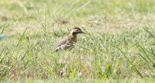

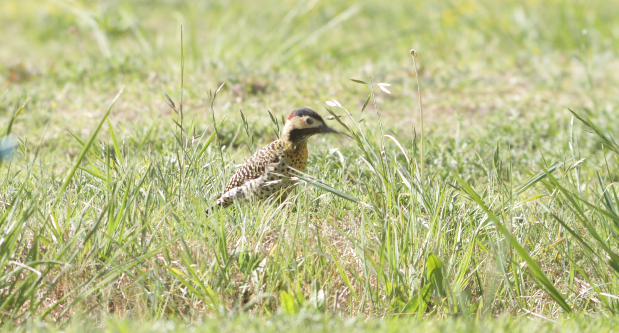

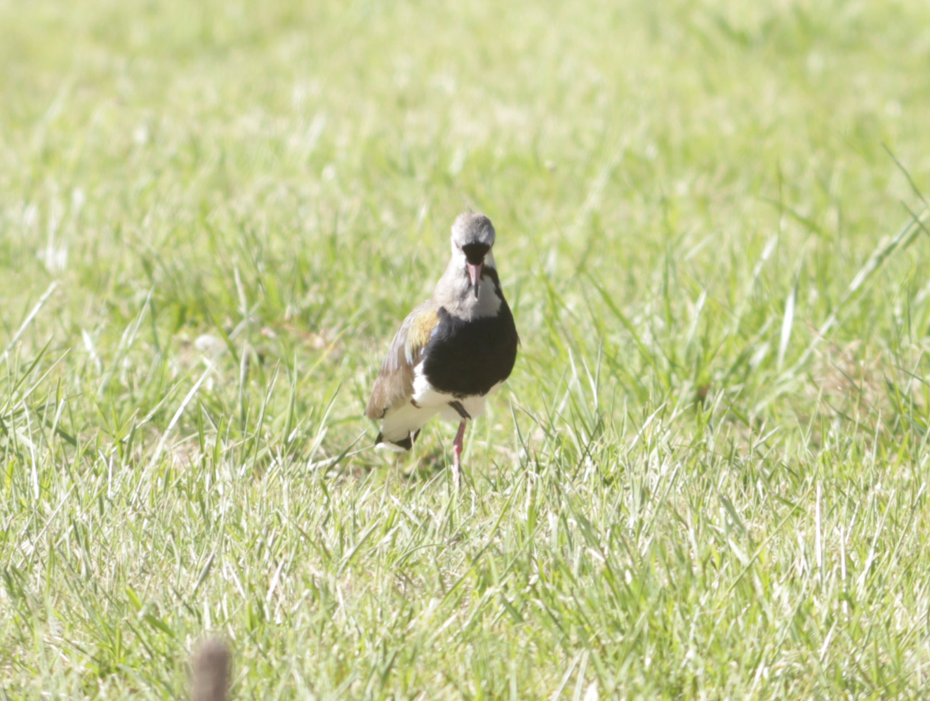

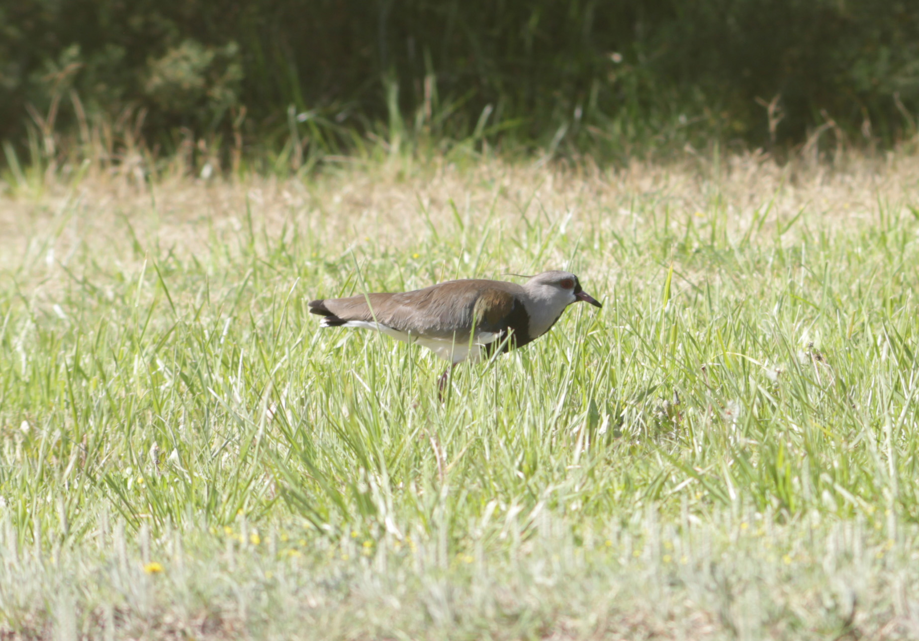

Publicado 29 de Octubre del 20168 a Autor Agrego imágenes diurnas del tubito, sacadas hace poco, con Reflex T1i, no se aprecia absolutamente nada de cromatismo, cosa que a veces es mas dificil determinar en una foto nocturna. Los pajaritos estaban a mas de 50 metros lineales, las fotos estan cropeadas ya que los bichitos sino eran muy chiquitos en relacion al cuadro. Dentro del mismo bicho, habia diferencia en el foco !!, si se hacia foco en la cabeza o el pecho.... por tanto hay partes mas enfocadas y mas borrosas en el mismo pajaro. Al estar en movimiento, y setear la camara en disparo diferido, tambien perdi un poco de foco al moverse los objetivos (Y si !!, estan vivos). Saludos. Saludos.
