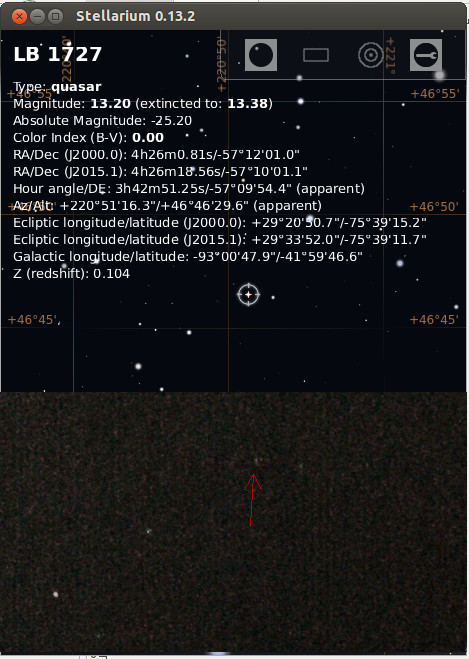

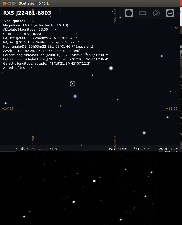

Siguiendo con el tema de probar los límites de mi telescopio en los cielos ultra-brillantes de Capital Federal, me puse a ver si podía sacarle fotos a cuásares, a ver que tan lejos puedo llegar.
La respuesta es que sí se puede, aunque solamente a los mas brillantes. El límite de magnitud que puedo lograr desde colegiales hasta ahora es 15. Mas que eso, imposible, pero hay un par de cuásares que son visibles, por ejemplo RXS_J22481-6803 y el mas brillante lb-1727 que creo que es en realidad una galaxia. Atachadas van las fotos.
Setup:
20 exposiciones de 60 segundos, ISO 1600, Canon 400D sin modificar
Meade SN8 sobre EQ6
Próximo objetivo: Nebulosa de Tarántula, pero para esto quiero modificar la camara.
Alfredo
lb1727-stellarium.jpg.940eda039e16bf41ec
RXS_J22481-6803-stellarium.jpg.47a67d262
Que trabajito te mandaste eh. Muy bueno!
Gracias, prometo menos ruido para la proxima.
Muy bueno! Cada tanto chusmeo en el foro de CN las capturas de cuásares, aun que sean solo un punto me asombran. Lástima que cuesta encontrar información sobre estos, Stellarium no brinda mucho tampoco. Me llama la atención las magnitudes también, no están en algunos listados de cuásares luminosos. Saludos!
