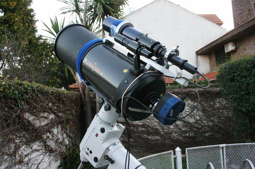

Hola Ricardo
De acuerdo con los comentarios aquí expuestos.
Con el SCT lo usaba siempre.
A su vez le ponía las bandas calentadoras.
Ver en la foto adjunta desde el jardín de casa...
