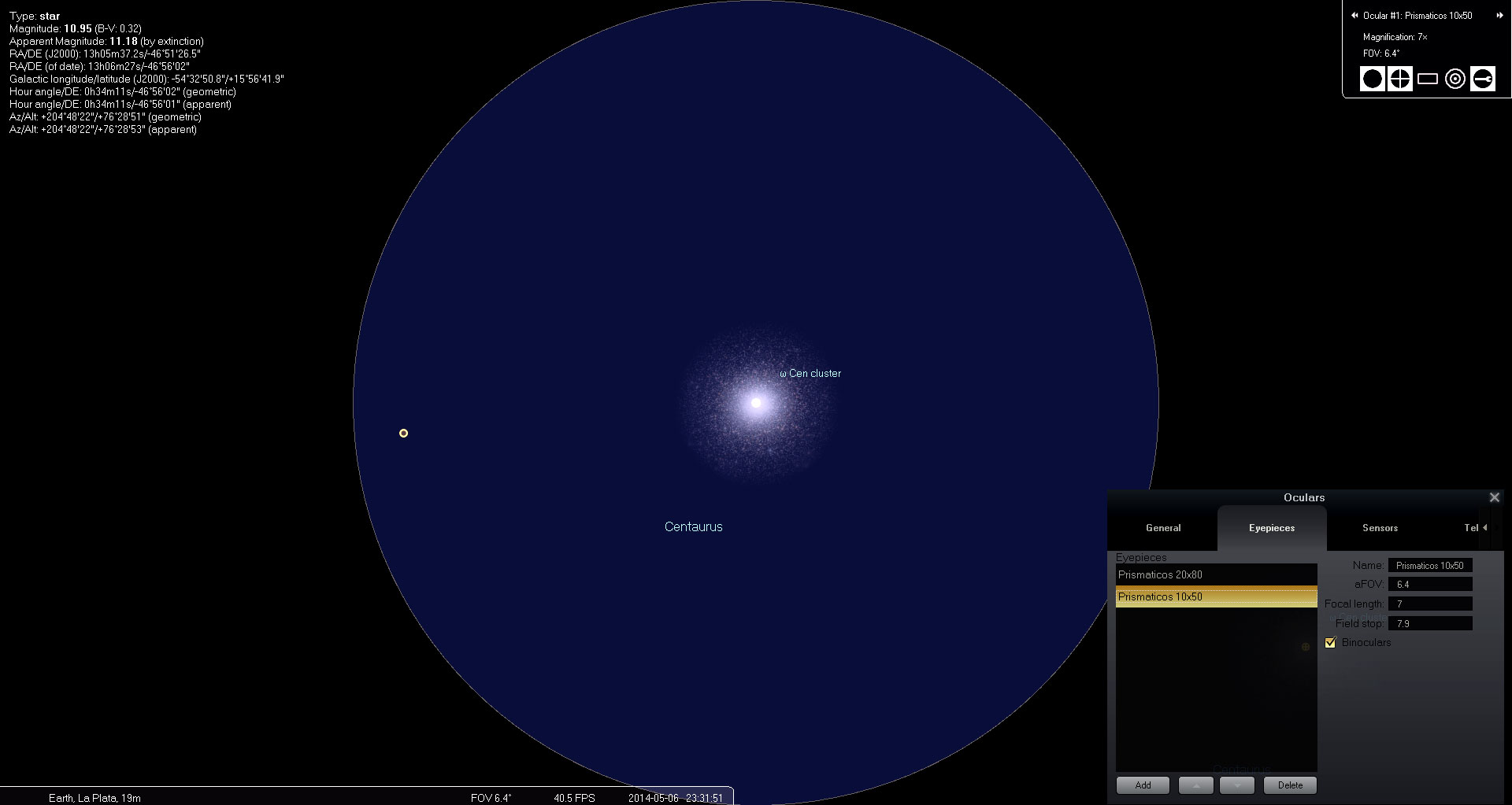

Publicado 6 de Mayo del 201411 a Bueno, primero que nada soy nueva en todo esto, ni siquiera use alguna vez un foro así que tal vez esté haciendo un mal uso y no me doy cuenta. Tengo 18 años y aunque toda la vida tuve un interés por los astros, hace un tiempo que empecé a meterme más en el tema con la intención de no andar como la mayoría de las personas que lamentablemente no sabe que arriba de sus cabezas existe un cielo . Estaba fijándome que binoculares comprar, tengo ya unos 16x50 paximat, viejos y toqueteados por un armero que quien sabe que le hizo, aunque creo que en su momento debían ser bastante buenos, made in japan. Pero para empezar sin trípode quería saber si los duoptic 10x50 tienen buena calidad y si en la ciudad andan bien (soy de la plata) y bueno hay mucha(demasiada) luz ( para colmo también edificios que obstruyen parte de la visual). Otra duda que tengo es a la hora de cargar los datos en Stellarium, quería simular la observación con los 10x50, para eso me guié con los Celestron de 15x70 que ya venían cargados de este modo: en el espacio CDVa : 4,4° y en longitud focal: 15. Por eso para los 10x50 puse en cdva: 5° y en longitud focal 10, no se si es correcto. Muchas gracias!!

Publicado 7 de Mayo del 201411 a Sip, está correcto. Acordate que para que quede configurado tu bino al usar el ocular tiene que estar arriba en la lista. Saludos!

Publicado 7 de Mayo del 201411 a Hola mayodani bienvenida, yo soy de La Plata también. No entiendo bien tu pregunta sobre Stellarium pero si te sirve, te adjunto una imagen de como deberías ver Omega Cen con binos de 10x50 según tengo yo configurado mi Stellarium y tal cual es el campo...
Publicado 7 de Mayo del 201411 a Hola!!! Yo tengo los Duoptic 10x50, estoy muy contento con ellos. Igual me parece que tiene oculares Wide Angle, porque el campo real está más cerca de los 7º que de los 5º. Abrazos,
Publicado 7 de Mayo del 201411 a Buen dato el de Sebas, en la página de Duoptic dice que son de 7° . Si es real deberías cambiar el cdva por 7.
Publicado 7 de Mayo del 201411 a Autor Es cierto!!! el dato de los 5° lo tenía anotado como que los 10x50 suelen tener ese grado de campo, pero no preste atencion a los datos del duoptic especificamente, gracias!! Ah y los paximat son de mi viejo, a la lente le salieron hongos, los llevo a pulir y bueno segun el desde ese dia ya no son lo mismo... Muchas gracias por la bienvenida y todas las respuestas!!
Publicado 7 de Mayo del 201411 a Es cierto!!! el dato de los 5° lo tenía anotado como que los 10x50 suelen tener ese grado de campo Es muy común ver binos 10x50 desde los 5 hasta los 7 grados (wide angle) Ah y los paximat son de mi viejo, a la lente le salieron hongos, los llevo a pulir y bueno segun el desde ese dia ya no son lo mismo... Justamente hace unos días postée algo al respecto: hongos-en-binoculares-la-esperanza-a-un-hisopo-de-distancia-t27332.html Saludos!
