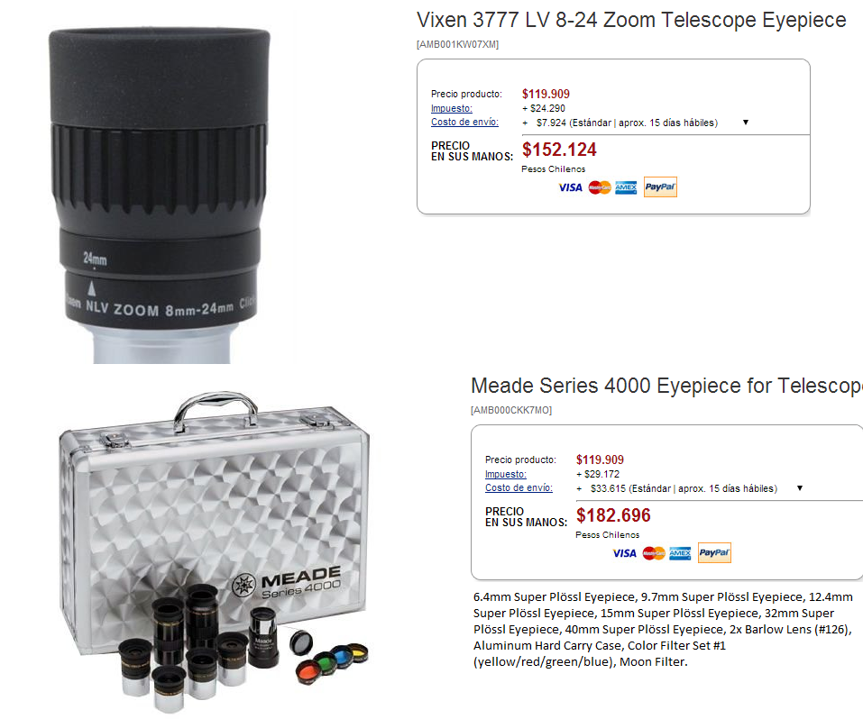

Publicado 23 de Abril del 201411 a Autor ya vi la pagina y es muy limitada hay mejores ... de todas formas estoy cambiando un poco de parecer con lo del revolver ya que estimo que sera mucho peso para el telescopio y no quiero perder estabilidad .... po lo tanto entro en un nuevo dilema.... que opcion tomarian respecto a estas dos jugadas (archivo adjunto). que serian el ocular zoom de vixen 8-24 mm y los meade serie 4000 super pol el maletin que trae 6 oculares y 1 barlow ... me tiene caliente el ocular zoom de vixen debo admitir.
Publicado 23 de Abril del 201411 a Tema polémico los zoom. No probé el de Vixen, tuve la oportunidad de probar el de Baader Hyperion hace unas semanas. Es versátil, práctico y se ve realmente bien, pero no lo compré porque en la focal más larga el afov es de 50º (y por lo que acabo de investigar en el Vixen es de 40º) contra los 68º que trae el Hyperion 24mm "fijo". La verdad es que mano a mano, el bst (símil xcell lx) que tengo de 18mm se veía mejor que con el zoom hyperion seteado en esa focal. El tema de los kits lo mismo, otro tema polémico. El problema es los Plössl de focales cortas es que son incómodos. Yo (en mi opinión basada solamente en una relativamente corta experiencia) en tu lugar y por lo que comentaste que conseguís iría por: - Un ocular de la mayor focal posible. Un xcell lx de 25mm estaría bueno. O un Plössl de 32mm. - Un xcell lx de 9mm (o más, no menos). Después con el tiempo si querés arriesgate por algo más corto. A mí me recomendaron lo mismo en su momento, compré el de 7mm y aunque no me arrepiento... hubiera sido mejor el de 9 antes. - Alguna otra cosa intermedia (?) Si ves alguna otra cosa que puedas conseguir compartila y la vemos! Abrazos,
Publicado 25 de Abril del 201411 a Autor He estado evaluando todo este temita y creo que lo que quiero es la comodidad de no cambiar oculares y usar proyeccion ocular para grabar con la neximage5 lo que necesito es un ocular zoom ... pero como dicen por ahi siempre tendra mejor resultado un ocular fijo ( de la misma calidad del ocular. en la misma liga como quien dice) asique si me voy a decidir por esa linea creo que lo mejor es hacer un esfuerzo y comprar el mejor ocular zoom posible y el que esta en mis limites de posibilidades seria el baader hyperium 8-24 que por todo lo quhe leido de este ocular simplemente en cuanto a ocular zoom dentro de la gama adquirible por el comun de los mortales se encuentra simplemente a otro nivel y supera con ventaja a los demas ....
