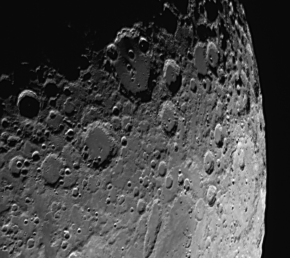

Publicado 27 de Marzo del 201411 a De una de las ultimas noches despejadas.......un paseito por la luna Saludos Carlos Di Nallo Docente Curso Astrofotografia I
Publicado 28 de Marzo del 201411 a Muy buenas Carlos! En la primera noto como un fantasma en la foto que la termina arruinando. Como si se hubiesen apilado algunos frames desalineados, o tal vez sea un artefacto del procesado, de otra forma hubiera sido un foton! Saludos!
Publicado 28 de Marzo del 201411 a Autor Si, la verdad,,,,,la foto esta arruinada. Gracias por la observacion. Carlos Di Nallo Docente Curso Astrofotografia I

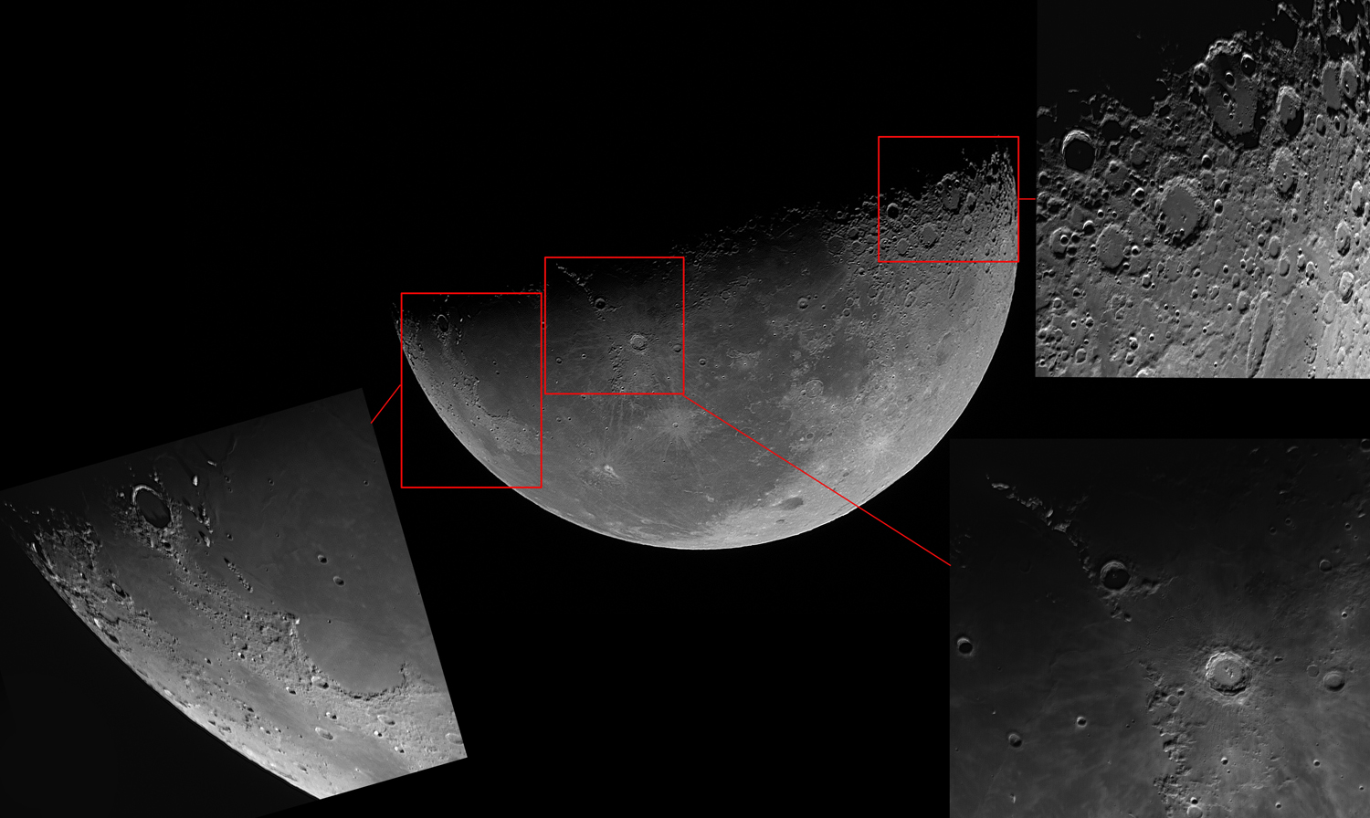

Publicado 28 de Marzo del 201411 a Hola Carlos, Gracias por compartir tu trabajo. Excelente. La composición me encantó... es una maravilla didáctica. Va de wallpaper. Saludos! Mario PD: ¡Y Ella siempre tan bella!
Publicado 28 de Marzo del 201411 a Autor Norberto, Mario, muchas gracias por sus comentarios me alegro que les haya gustado. Con respecto al comentario de Mauro, voy a ampliar mi respuesta, ya que la de ayer fue pura ironía. No considero en absoluto que la foto esté arruinada, si bien es cierto que la foto adolece del defecto marcado. Pero la verdad Mauro, decir que esta arruinada, es como mucho. Por supuesto que no me molesta para nada que marquen un error en mis fotos, de hecho, si en algo pude mejorar en estos años fue justamente por ese motivo. El tema es que no quedaba en una critica esteril, sino que quien la emitia, daba la solucion o posible solucion a ese problema. Hace un tiempo publiqué una luna llena armada como mosaico. Linda habia quedado la foto. Ignacio_db, con buen ojo me dijo que habia quedado un tanto "soft" y tenia razon, pero me tiró la posible solucion con algunos metodos de deconvolucion. Esas cosas son las que aportan, no solo al fotografo sino al resto de la comunidad del foro, porque ese es el espiritu del foro, o al menos lo era hasta hace poco. APRENDER DE LOS ERRORES Y ENSEÑAR A PARTIR DE ELLOS. Tu critica, Mauro, a ese nivel en la que la dejás, sin aportar otra cosa que mala leche en el comentario, me importa muy poco y aporta al foro absolutamente nada, ya que ni siquiera sabes el por qué se produjo ese error o, ni siquiera esbozás una solucion. Simplemente la foto esta arruinada,,,,muy constructivo lo tuyo. Carlos Di Nallo Docente Curso Astrofotografia I
Publicado 28 de Marzo del 201411 a Excelentes, estaría bueno que compartas como las lograste, con que equipo y demás definiciones técnicas que puedan orientar y ayudar a alguien que busca soluciones o encaminarse y probar.
Publicado 28 de Marzo del 201411 a Autor Gracias Diego! El telescopio es un Astro Tech 6" Ritchey-Chretien de 1370mm de focal, sobre una montura HEQ5Pro. La camara utilizada fue una QHY5T (en foco primario) con la que grabé un video de 747 frames, apilados con AutoSttakert 2 y procesado final con Photoshop y Fistwork Saludos! Carlos Di Nallo Docente Curso Astrofotografia I
Publicado 28 de Marzo del 201411 a Que lastima Carlos que te lo tomes asi. Mi comentario no fue de mala leche, ni mucho menos. Sigo siempre tu foro y me da pena que te tomes una critica tan mal. Lo que te digo sobre la foto es porque he visto muchas fotos tuyas y esta me parece que no llega al nivel que has conseguido anteriormente. Si no estuvieras cegado por el primer comentario, verias que despues te sugiero la posibilidad de algunos frames mal alineados o un porblema en el procesado (exceso de wavelets). Pero bueno, tal vez el error fue mio en publicar una critica cuando la imagen no esta en la seccion de "se aceptan criticas y sugerencias" y por eso te pido disculpas. Si no te ofende, subi el video para que algun otro forero intente un procesado, ya que parece que hay muy buena data y tal vez damos con el clavo en el error que pudo producirse. Saludos!
