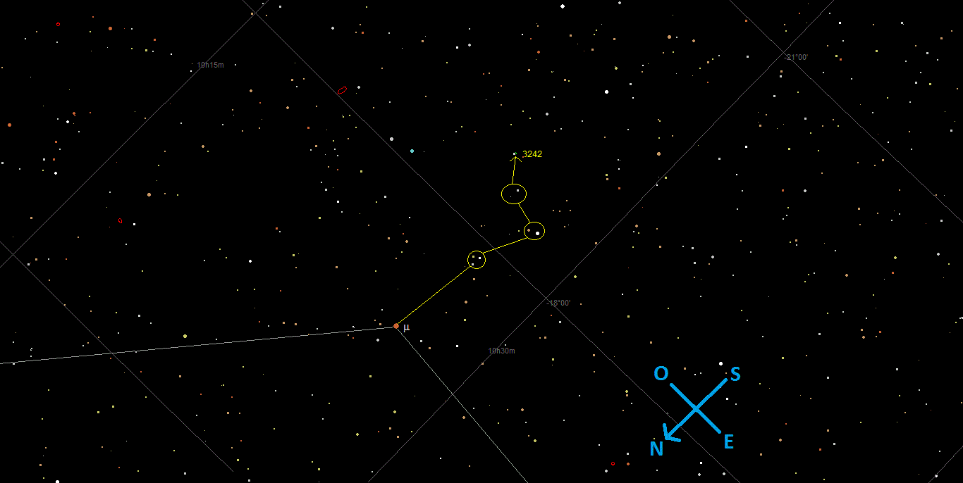

Como te dijeron es mejor empezar buscando con el ocular de mayor campo. El Fantasma de Júpiter se encuentra a unos 2 grados de la estrella Mu Hydrae. Localizando esta estrella, que es fácil de reconocer por su color rojizo y magnitud 4 y guiándote con el Stellarium con un recorrido de star hopping deberías llegar. Además, la nebulosa está pegada a una estrella mag 9, lo que la hace más fácil de reconocer.
Te paso una carta ubicando los asterismos que hay por esa zona y un camino posible. Al llegar debería ser evidente el disco del Fantasma de Jupiter contrastando mucho más al usar visión periférica. El color azulado se ve solo con visión directa. La nebulosa es magnitud 8.6 y tamaño angular 42x30 segundos de arco.
Espero que te sirva para encontrarla. Un saludo!!
fantasma.gif.c2d35d5b911fecf8be930383ae8
