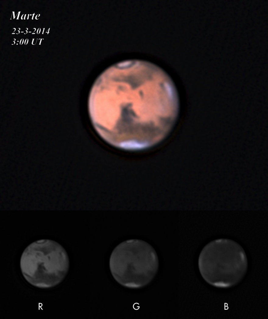

Saludos amigos!. Después de un tiempo sin tomar mi telescopio, anoche pude sacar la imagen que ahora les presento de Marte, ya con un tamaño bastante mayor que permite observar más detalles.

Muchas gracias a todos por sus comentarios.
Adrian, el telescopio utilizado fue un Schmidt Cassegrain de 9,25 pulgadas, lente barlow Celestron X-cel LX 2x, filtros RGB Baader Planetarium, cámara ZWO ASI 120MM.
Fueron cerca de 3000 fotogramas por canal. Los vídeos fueron pre procesados en PIPP, sus imágenes alineadas y apiladas con Registax 6. Gracias y qué bueno que te haya gustado :)
Muy buena. No hiciste luminancia?
Hola Juaquito! En esta ocasión no, sin embargo, en WinJUPOS reemplacé el filtro luminancia por la imagen que obtuve con el filtro rojo.
Les presento las imágenes de cada canal y la fotografía final de Marte con un procesamiento un poco menos "agresivo" y una nueva orientación. Espero les guste.
5776b70a497b6_MarteRGB.jpg.7ce6a75f634d0

Y una pregunta, por qué se ve verde en algunas zonas?

Fernando, muy buen contraste. Muy brillantes las nubosidades en Hellas y cerca al limbo.
Muchas gracias por sus amables comentarios. Realmente las condiciones atmosféricas eran bastante buenas aquella noche.
Alberto, puede ser aquella zona cercana a Hellas en Syrtis Major? Si es así, no sé a qué se deberá esa tonalidad, porque vegetación no creo que sea :lol:
