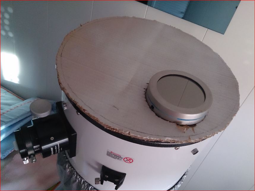

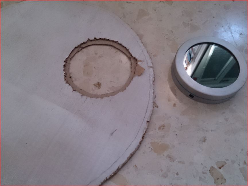

Por allí leí que no es necesario (ni conveniente) colocar un filtro tan grande en un 12".
Si bien la lámina Baader viene tamaño A4 (297 mm x 210 mm), lo que recomiendan es hacerle una tapa al telescopio y practicar en ella un orificio lateral (si fuera central coincidiría con el espejo secundario) de digamos unos 10 a 15 cm de diámetro, que coincida en el espacio entre las patas de la araña que sostiene al secundario. Con eso es más que suficiente.
