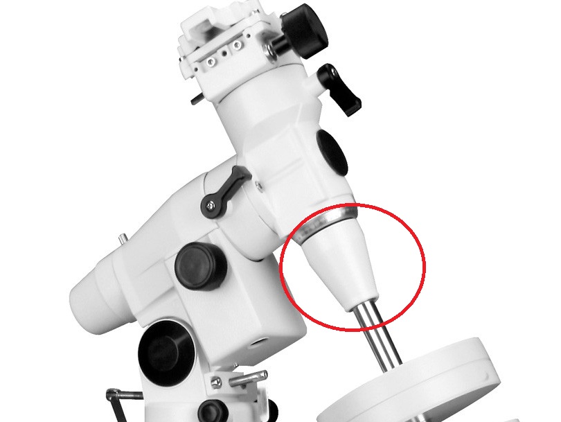

Independientemente de lo que te han contestado, muy bien por cierto, te comento:
1) Las dos primeras fotos (creo que) son de la terminación de la barra de contrapesos; fijate en la foto que adjunto.

1) Repetir que está bien el consejo (acompañado por la foto) de rickchavo sobre la terminacion de la barra de contrapesos :lol:
