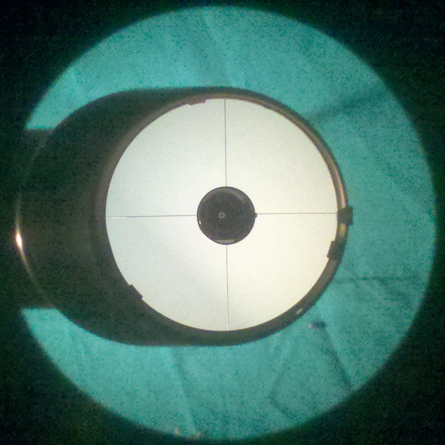

Me meto para dejarte unas imágenes que tenia de antes como referencia del colimado. Capaz le falte un poco pero está bastante bien. En esa ocasión el colimado lo realicé con el láser + la tapita de colimado.
Ahora, al tener el láser descolimado, hago todo visualmente y si bien es más tedioso, me queda un poco mejor que antes. Veremos cuando tenga 10 pts el láser de nuevo y con el probable aditamento de un cheshire.

Buenas, felicitaciones por el tubazo, tengo el mismo! Te vas a llevar unas vistas impresionantes.
[attachment=1]1.jpeg[/attachment]
[attachment=0]2.jpeg[/attachment]

hola, gracias por las imagenes, te consulto, puede ser que el anillo del centro del primario se vea en la segunda foto algo desplazado? eso es normal no? o estoy equivocado? gracias y saludos martin
Si, efectivamente es el offset que tiene el secundario en este equipo, el centro no coincide con la araña. Me dí cuenta después romperme el coco un tiempo.
Te dejo el link del post donde hablamos de esto:
http://www.espacioprofundo.com.ar/foros/alinear-secundario-bajo-focuser-consulta-t23733.html
A menos que Meade haya modificado esto en los modelos más recientes, debería quedar así.
