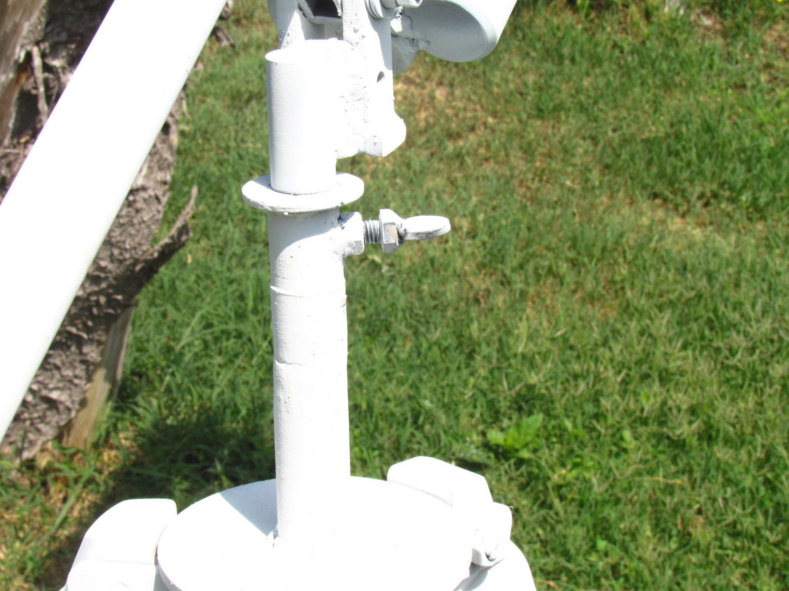

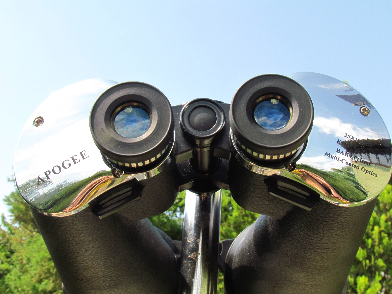

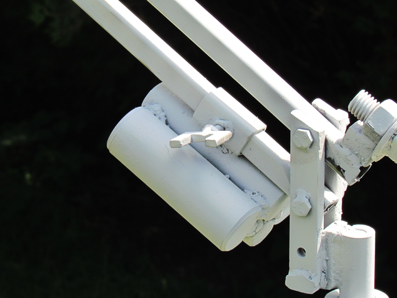

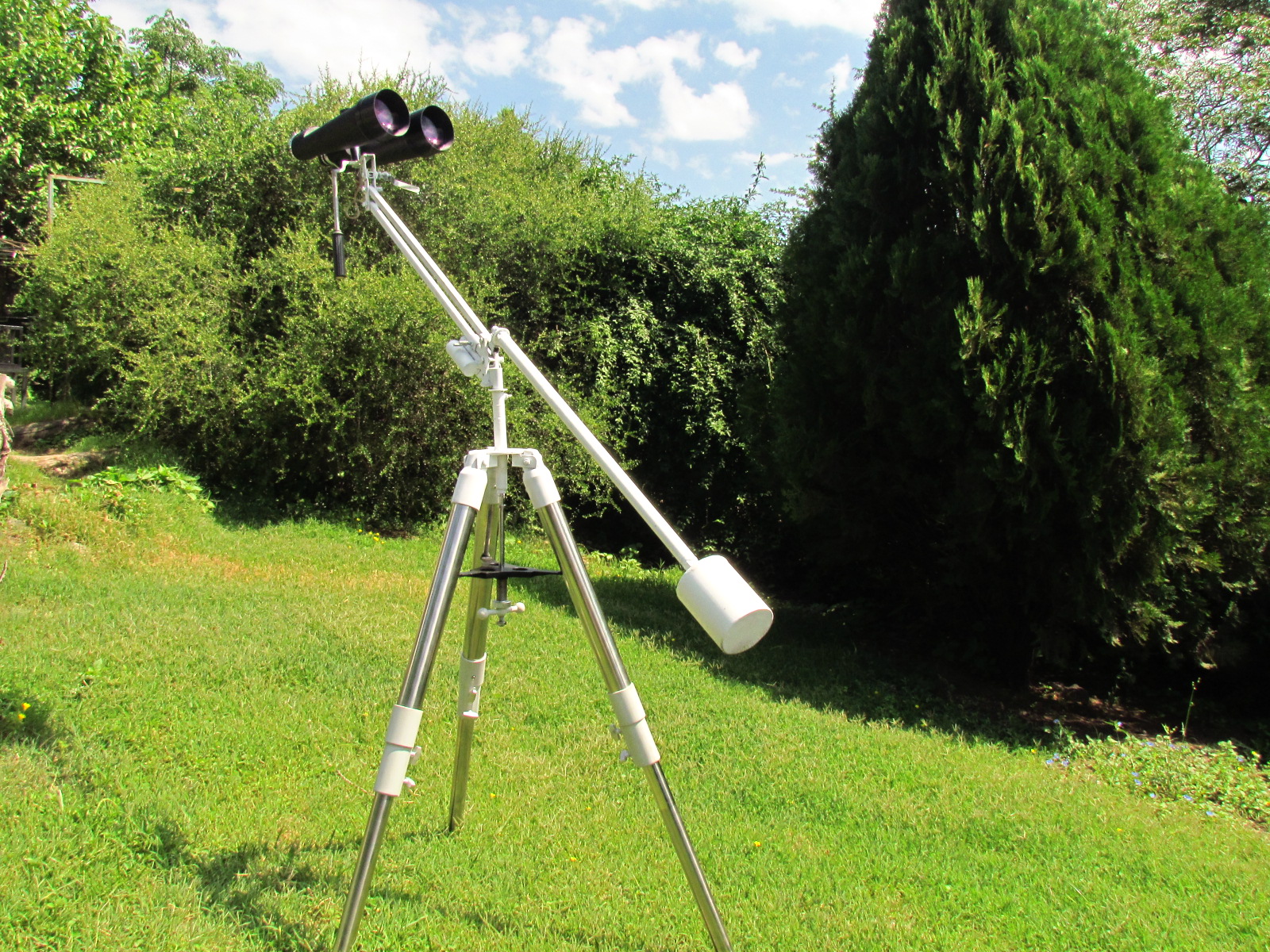

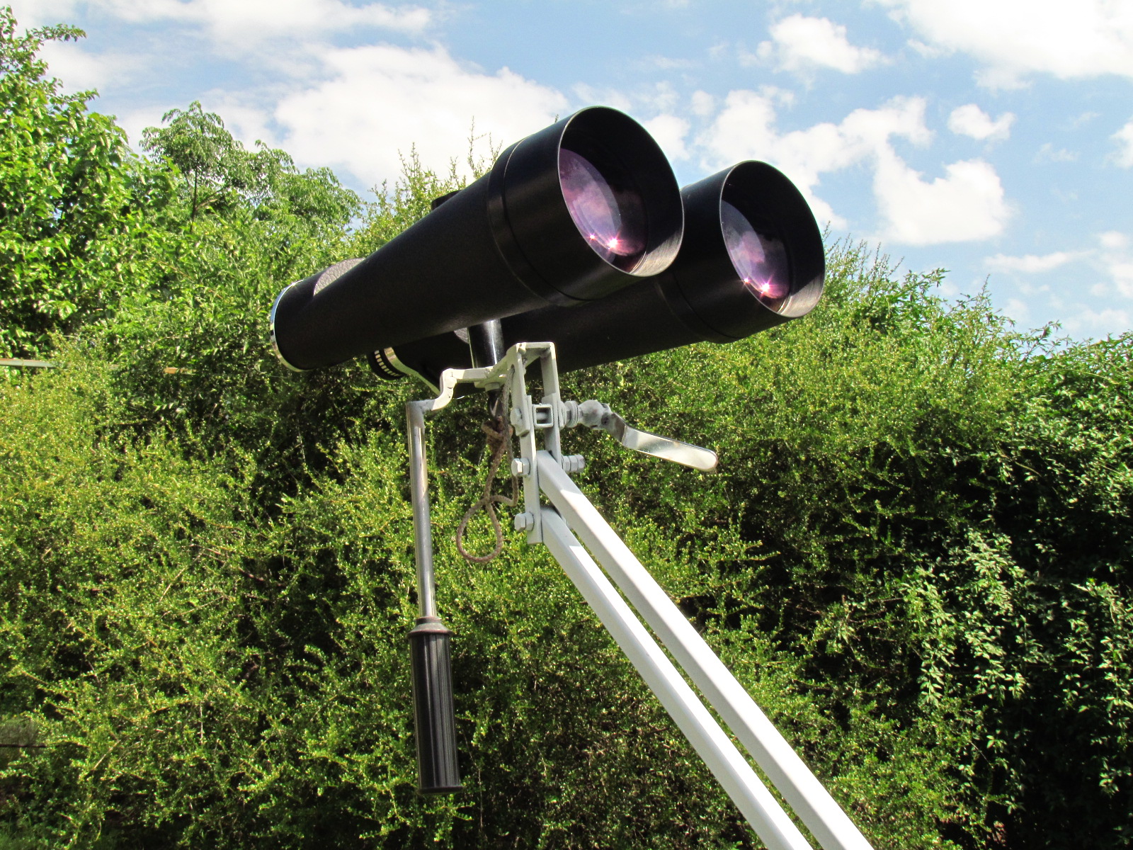

Hola amigos ,aprovechando la patas de la montura ldx75 que esta fija en el pier del observatorio construi en mi taller un soporte en paralelogramo ,pero que permita ser usado por varios tipos de Binoculares , de los denominados grandes y/o gigantes, utilizando para ello una pesa desplazable para lograr el equilibrio nesesario ,en las fotos esta con un 25x100 APOGGE que es una verdadera maravilla, el eje del soporte central tiene un bulon para frenar el giro del conjunto y/o acerlo mas ajustado, en la parte superior donde va el binocular tiene a la derecha una palanca para regular la inclinacion y a la izquierda una para frenar r la misma o hacerla mas ajustada,
Fue probado con un 20x80 y un 20x70 y en todos los casos regulando la pesa movil funciona perfectamente,
las patas se pueden hacer con caños estructurales, usando el sistema superior paralelogramo exactamente igual.
espero les guste

Gracias muchachos , este implemento es muy util al momento de usar los binoculares grandes, ya que la posibilidad de observar sin movimientos es imprescindible,mas la ventaja de lograr obs cenital sentado o parado con total comodidad el tiempo que quieras, cosa que un trípode fotográfico por mas bueno que sea no te permite obs a 90°, es importante adosar al mecanismo de inclinación (donde va fijo el binocular u a la barra central del mismo un soporte de puntero láser colimable , facilita mucho la ubicar el objeto a observar.
