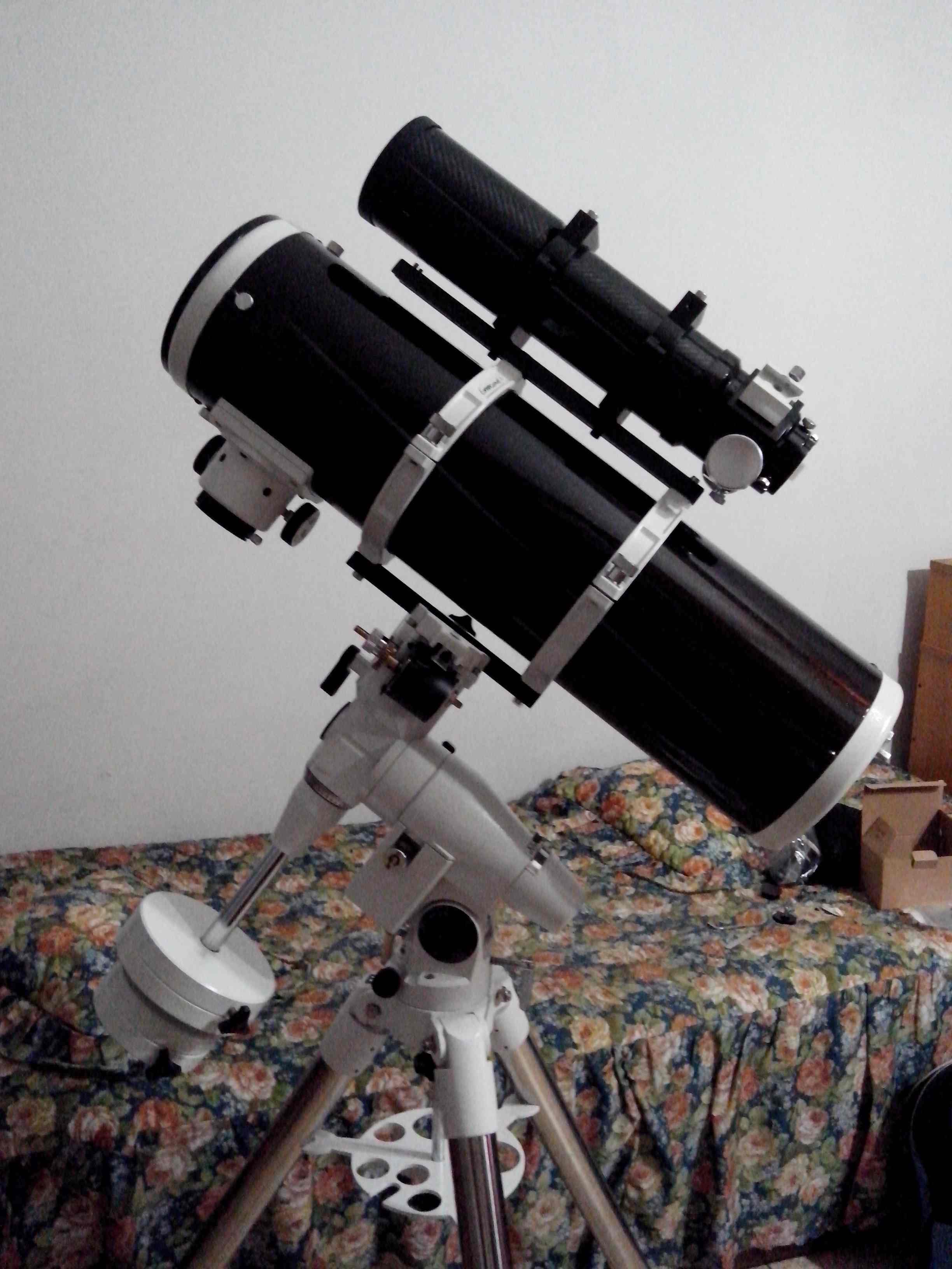

Hace unos meses me regalé el United Optics 80 ED. Pude ir haciendo algunas fotos de mayor campo que con el 150P, que era lo que buscaba.
Hoy conseguí que un compañero me hiciera unos agujeros extra en una cola de milano para así poder hacer guíado con los dos juntos. En un primero momento haré guiado manual, pero cuando tenga el GoTo podré hacer autoguiado.
En fin, estoy contento con el nuevo equipo, así que acá les dejo un par de fotos.
2.jpg.72ffd48f6a4e9db1fdea4094f2bc92bc.j

Estuve probándolo el otro día y con guiado manual logré una toma de 3 minutos sin nada de trail, así que el equipo promete.
Les hago tres consultas:
1) ¿La EQ5 andará bien con ambas cosas encima o estará sobre cargada? En todo caso, ¿conviene armar el conjunto side by side?
2) ¿Qué me recomiendan que haga para lograr que los dos tubos puedan enfocar a lugares distintos? ¿Mando a hacer anillas sobredimensionadas con un tornero o consigo algo como el SW Guide Mount? Tengan en cuenta que a veces haré foto con el SW y otras veces con el UO.
3) ¿Cónocen algún programa gratuito para analizar el foco con la Canon 300D?
Amigos! Ayuda con mis consultas.. :roll:
Más que nada con las dos primeras.
Gracias!
Esteban:
1) La eq5 aguanta bien, un tubo guía + cámara web + Guide Mount
2) Guide Mount toda la vida, las anillas son mas dificiles de manejar, al tener 6 tornillos no te van a dar las manos ja...El mio me lo hizo Julio Olleros el año pasado.
3) Fijate si te sirve este http://www.astrojantools.de/cms/
Escribile a Julio Olleros, te va a hacer un guider mount prolijo, liviano y muy útil.
