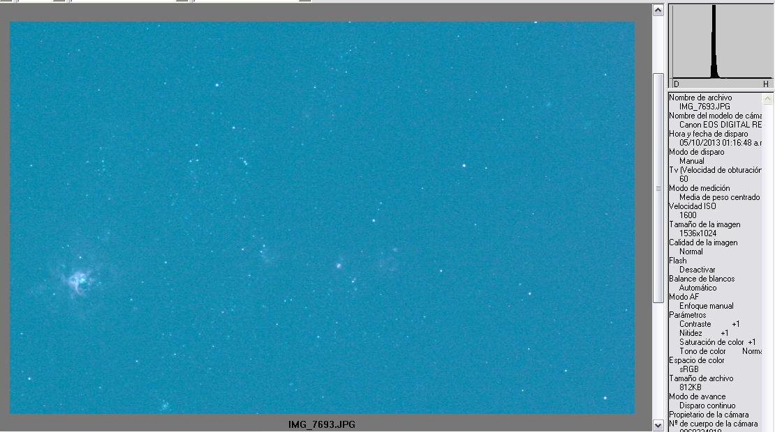

Anoche estrené el UO 80ED. Hice unas tomas de Tarántula. Les consulto algunas cuestiones sobre adquisición y les pido sugerencias sobre el procesado.
Las fotos fueron tomadas con Canon 300D y filtro CLS Clip. Esta es una toma de 60" a ISO 800 y otra de la misma duración a ISO 1600. Mi pregunta es: observando la foto y el histograma, ¿se puede considerar que la foto a ISO 1600 llega a quemarse?
Consulto esto para saber si me conviene sacar a ISO 1600 o, en todo caso, seguir a ISO 800 pero con el doble de tiempo de exposición. En la mayoría de los tutoriales se recomienda que la campana quede a 1/3 o 1/4 del lado izquierdo. ¿Cómo hago para ganar más señal? ¿Bajo la ISO y subo el tiempo o subo la ISO?
