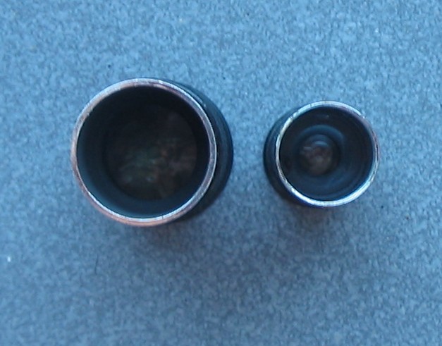

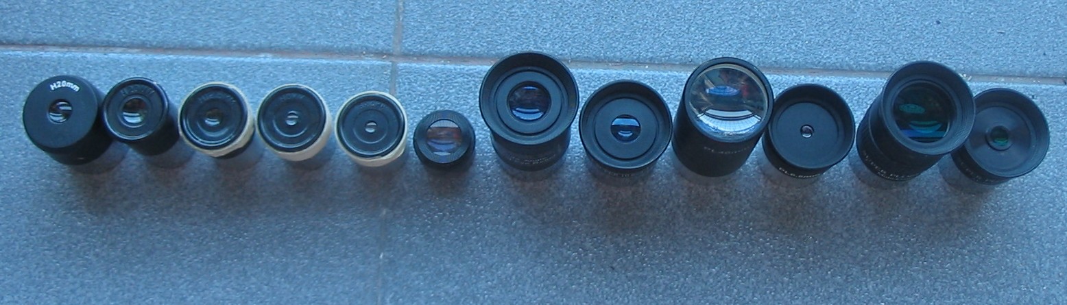

Por lo general, los oculares de tamaño 0,965" sólo lo usan el diseño Huygens y Ramsden los cuales son de baja calidad. Diseños mas avanzados como el Kellner, Plossl y en adelante usan formato 1,25" (y hay diseños de 2" también).
Para aprender más sobre los oculares te recomiendo que leas esta sección.
Te adjunto unas fotografías de mis oculares para que veas las diferencias entre los diseños.
