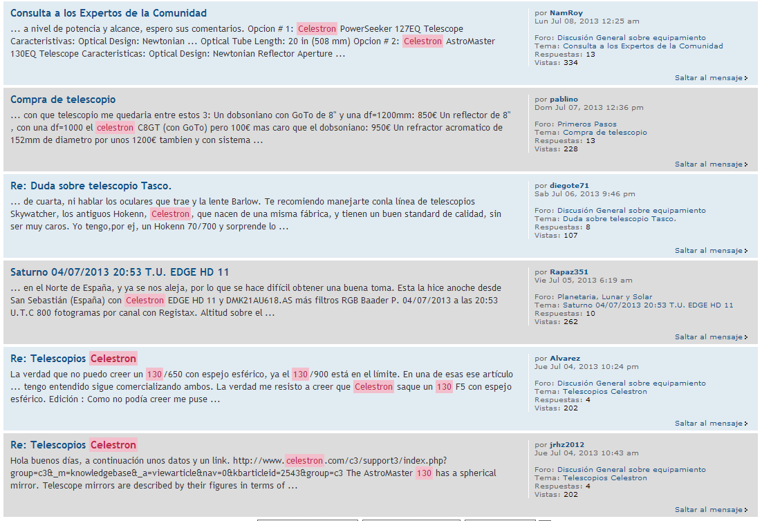

Publicado 12 de Octubre del 201311 a Autor Bueno según lo que leí en el foro, la compra fue mala, pregunte pero nadie me dijo del defecto del espejo primario del 130Eq, si alguien me hubiera comentado algo, no hubiera gastado innecesariamente, y me ahorraría el dinero para un comprar algo de mejor calidad o comprar dólares para hacer la inversión fuera del país, ni modo que mas queda...
Publicado 12 de Octubre del 201311 a Autor Es un defecto en el primario que trae que parece que es esférico, la información la saque de aquí (celestron-astromaster-130-eq-t24729.html), ahora dime si es o no, cierto los comentarios de los usuarios, porque no tiene sentido tener un equipo con ese defecto, porque tenía esperanzas en comprarme algo decente para iniciarme por eso acepte la recomendaciones de los amigos, la meta era comprarme 2 oculares más uno de 5mm para usarlo con el barlow que trajo el Kit Meade serie 4000 compre y uno de 2.5mm para tener algo con que dedicarme a la astronomía, después tenía en mente comprar un barlow de mejor calidad, pero ahora tengo más dudas que respuestas, que me dices tú es verdad o mentira amigo, ya no se que decisión tomar, si puedes ayúdame te lo agradecería... Lo que no quiero pensar que invertí mal mi dinero, porque aquí en Venezuela es difícil conseguir equipos buenos porque son demasiados caros, más de lo normal... NOTA: Sabes que necesita el Foro una lista de los mejores equipos para aficionados que se quieran iniciar en la astronomía, se sacaría usando a los usuarios que estén registrados por los distintos países del continente americano, cada usuario buscaría información de los agentes autorizados en sus países y la pasaría una persona responsable de crear el listado por países, indicando cuales equipos son recomendados así uno sabe qué equipo debe buscar en su país según la recomendaciones de los profesionales de la comunidad. Saludos y Gracias por Responder.

Publicado 15 de Octubre del 201311 a Hola, No es mi intención agregar datos "así porque sí" y confundir... pero estuve investigando un poco y parece que en realidad, el 650 sí tiene un espejo parabólico. En la página de Celestron no dice nada de nada, pero encontré un interesante "intercambio de mails con soporte" en el foro de stargazerslounge donde les confirman desde Celestron que es parabólico. http://stargazerslounge.com/topic/13317 ... 30eq-info/ Parece que en un momento determinado, tenían un artículo en su web donde decía que era esférico, pero era un error y lo sacaron. La pregunta es... sin desarmar todo y de alguna manera medir el espejo... ¿cómo nos daríamos cuenta si es o no parabólico? ¿qué defecto sería obvio? ¿Lo pudiste probar NamRoy? Abrazos, Sebastián.
Publicado 15 de Octubre del 201311 a El efecto sería similar al de la aberración esférica (http://www.simandoc.com.ar/EP/Ayuda.htm#17a), algo similar a la falta de foco. Y si, podés probar con una estrella artificial, en cuyo caso el disco de Airy debería corresponder a algo como lo que se muestra para la aberración esférica: http://www.simandoc.com.ar/EP/Ayuda.htm#17d (ver más abajo para un reflector) o en inglés: http://www.telescope-optics.net/diffrac ... ations.htm (dije estrella artificial porque, salvo que tengas un seeing excelente, el efecto del mal cielo te va a enmascarar la prueba). Te recomiendo bajarte el Aberrator para poder comparar mejor: http://aberrator.astronomy.net/ Respecto a lo de Celestron, efectivamente lo sacaron de la web, pero si ves los post anteriores aparecen respuestas de Celestron afirmando las dos cosas. Así que hasta tanto se expidan con claridad seguiré con mi recomendación de no comprar el Astromaster 130/650. Aclaración: Nada que ver con el Sky Watcher / Hokenn 130/650 que si son fabricados por Synta y si son parabólicos, el que es esférico es el 130/900 pero dada la focal no hay ningún problema en que lo sea (lo mismo que con el 114/900 o el 76/700). Si en el país existe la opción de Sky Watcher o Hokenn (que son el mismo perro con distinto collar) no hay que dudar, esos toda la vida. Al menos en Argentina, con el adicional que el Sky Watcher está un 30% menos que el Celestron Astromaster (encima con mejor buscador, sin tanto plástico y con mejor montura).
