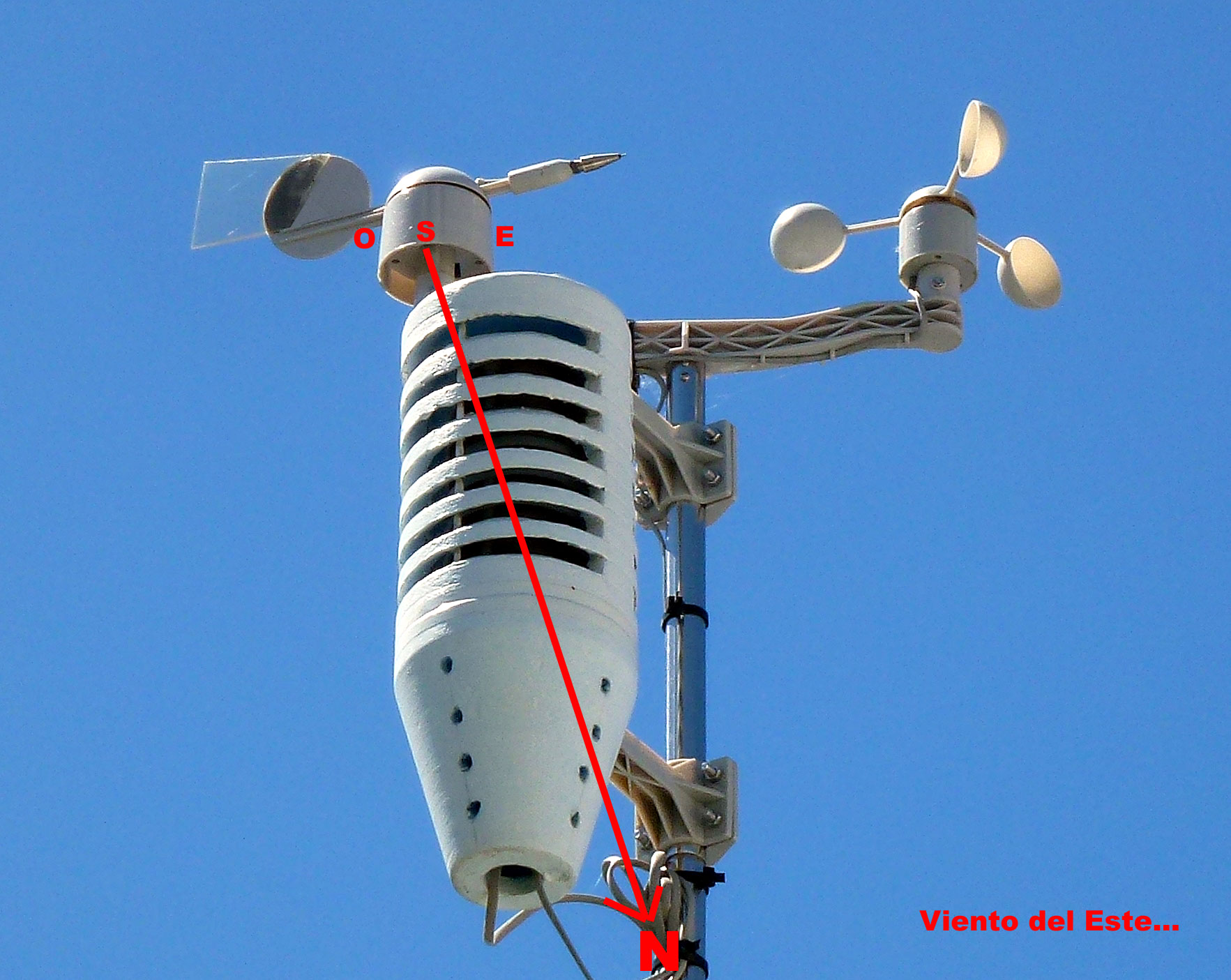

Publicado 22 de Diciembre del 201311 a Ni se te ocurra desarmar el sensor..... Estas interpretando mal los datos... Primero verificar la orientación. La veleta tiene en su base una indicación del Norte, viendo esta indicación de frente, tu Norte debe estar a tus espaldas y el sur a tu frente.

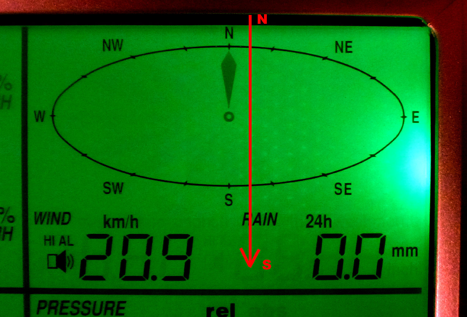

Publicado 24 de Diciembre del 201311 a Termino con esto: Como se lee el gráfico del viento? El display muestra una flecha que indica como se encuentra la veleta al momento de la lectura. En el caso que represento en la foto, la veleta apunta al Norte, y asi lo muestra el display, es decir que el viento viene de Norte a Sur.
Publicado 27 de Diciembre del 201311 a Muchas gracias por las respuestas, son muy amables. Les cuento, yo cuando instale la estación me quedo mal colocada la veleta porque el lugar donde yo vivo esta bien cruzado con respecto a los puntos cardinales, entonces me había quedado mal fue un error mío, al ver eso yo la corregí pero seguía marcando mal. Entonces lo que hice fue bajar la estación para modificar la veleta y el pluviómetro y de paso les saque las pilas al emisor y receptor para que se resetearan. Cuando puse todo en marcha nuevamente la veleta salio andando de maravillas por suerte. A si que cuando pueda me voy a subir al techo y le voy a sacar una foto a las modificaciones para que ustedes den el visto bueno o me digan que hay que mejorar. Saludos y gracias por contestar
Publicado 29 de Diciembre del 201311 a Acá van las imágenes de las modificaciones de mi estación. Opinen los expertos y diganme si esta todo bien todo mal o si hay algo por mejorar. Saludos http://www.pablinsoft.com/software/web.jpg http://www.pablinsoft.com/software/web2.jpg http://www.pablinsoft.com/software/web3.jpg http://www.pablinsoft.com/software/web4.jpg
Publicado 29 de Diciembre del 201311 a Acá van las imágenes de las modificaciones de mi estación. Opinen los expertos y diganme si esta todo bien todo mal o si hay algo por mejorar. Saludos http://www.pablinsoft.com/software/web.jpg http://www.pablinsoft.com/software/web2.jpg http://www.pablinsoft.com/software/web3.jpg http://www.pablinsoft.com/software/web4.jpg Las modificaciones estan bien pablinsoft. Te recomendaría con estos calores que hagas la protección del sensor de temperatura, humedad y presión. Con un envase de telgopor de los que refrigeran la cerveza anda muy bien. Fijate que con la potencia de este sol, el sensor, a pesar de la protección que trae, se calienta mucho, hay que hacerle sombra, te debe estar marcando una temperatura incorrecta. Te recomendaría también que le agregues unos tensores de alambre al barral donde sujetaste la estación, lo tenes alto, con una tormentita de viento mediana, olvidate de tu estación!!! PD: tenes un poco cerca la salida del calefón, cuando te bañes en invierno, puede que te marque mal la temperatura (al menos poné el sensor pal otro lado....)
Publicado 30 de Diciembre del 201311 a Si, lo de las riendas ya me di cuenta, tengo que hacerme tiempo para ponerlas porque el caño tiene y todo lugar, lo de la protección lo quiero hacer pero es que no conseguí el cobertor para las botellas, yo vivo en La Pampa vio jajaja y hay veces que esas cosas cuesta conseguirlas. Abrazo y gracias por los tips.
