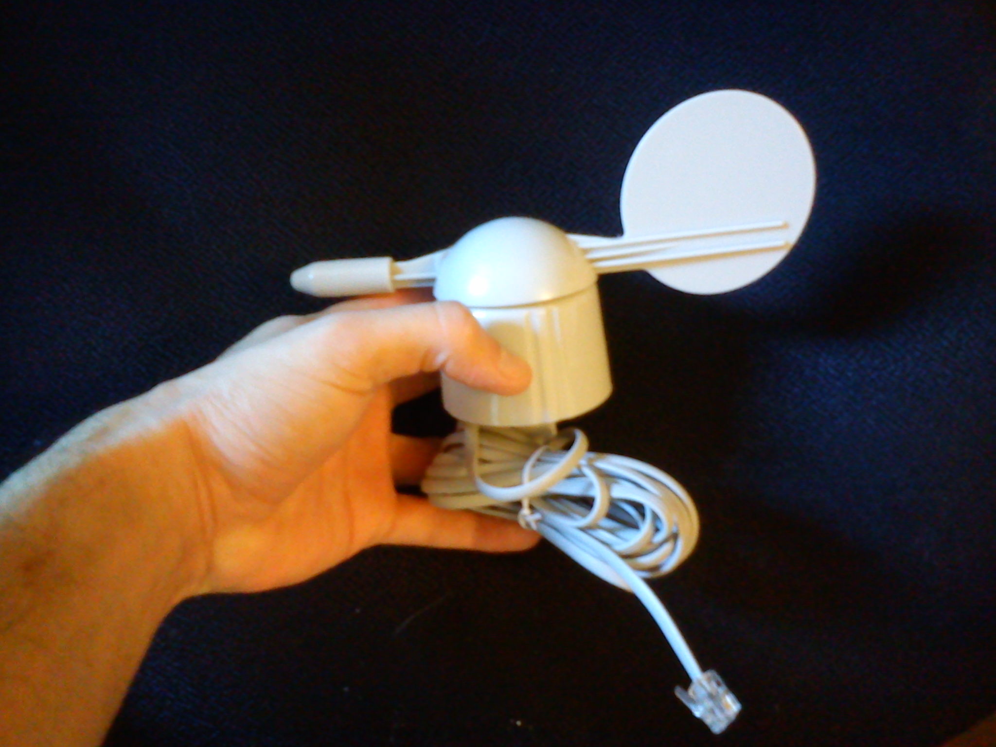

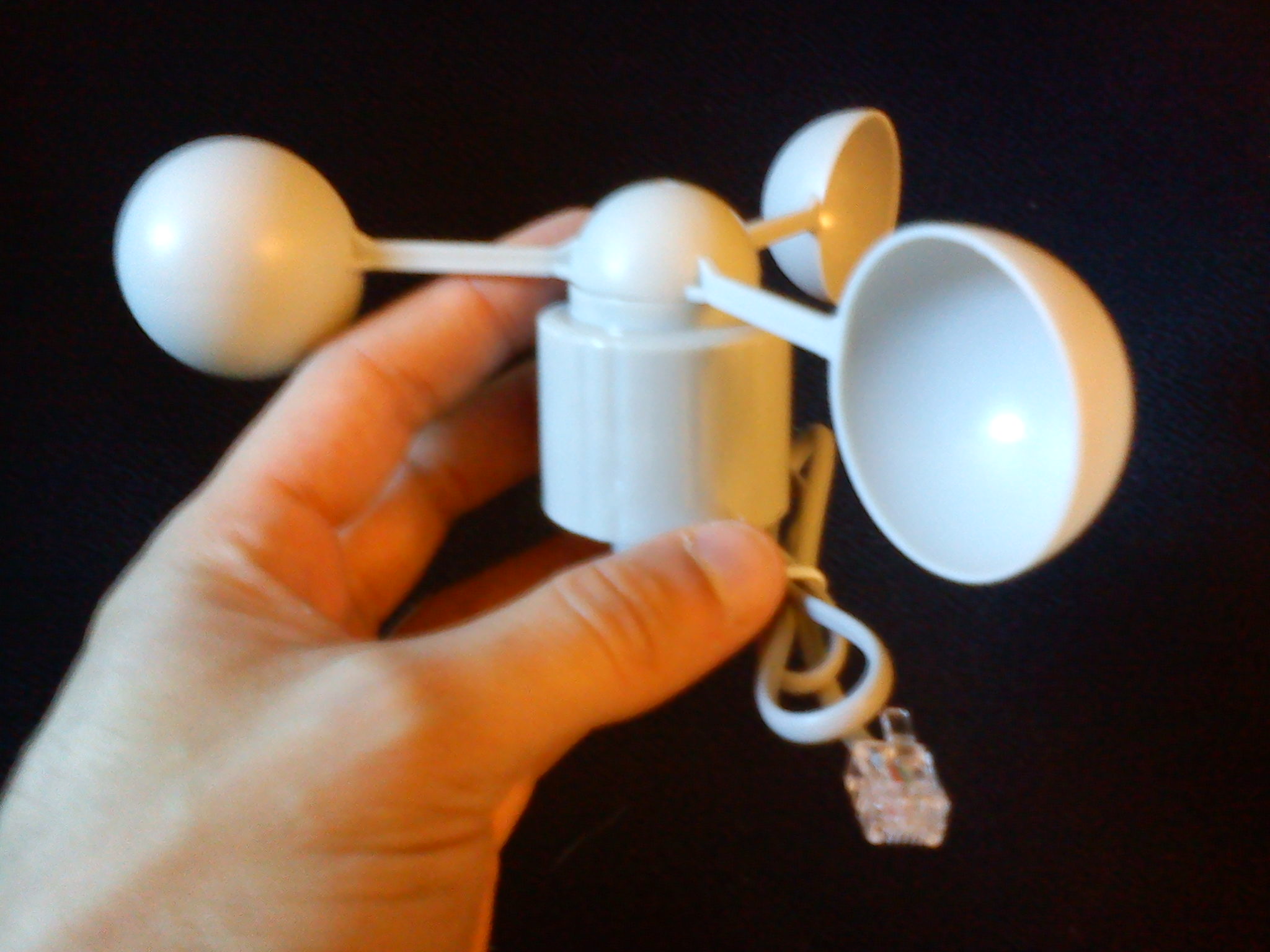

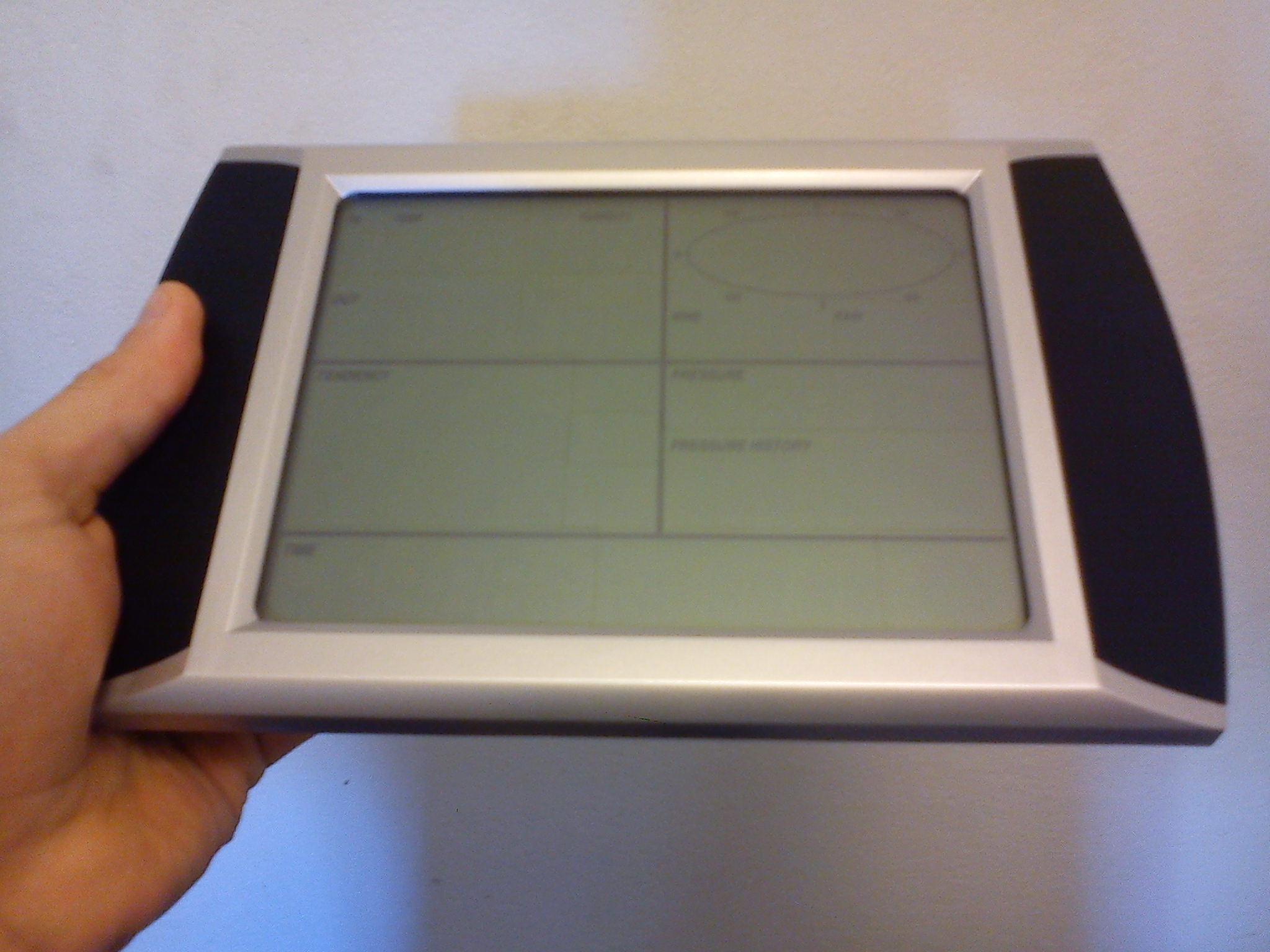

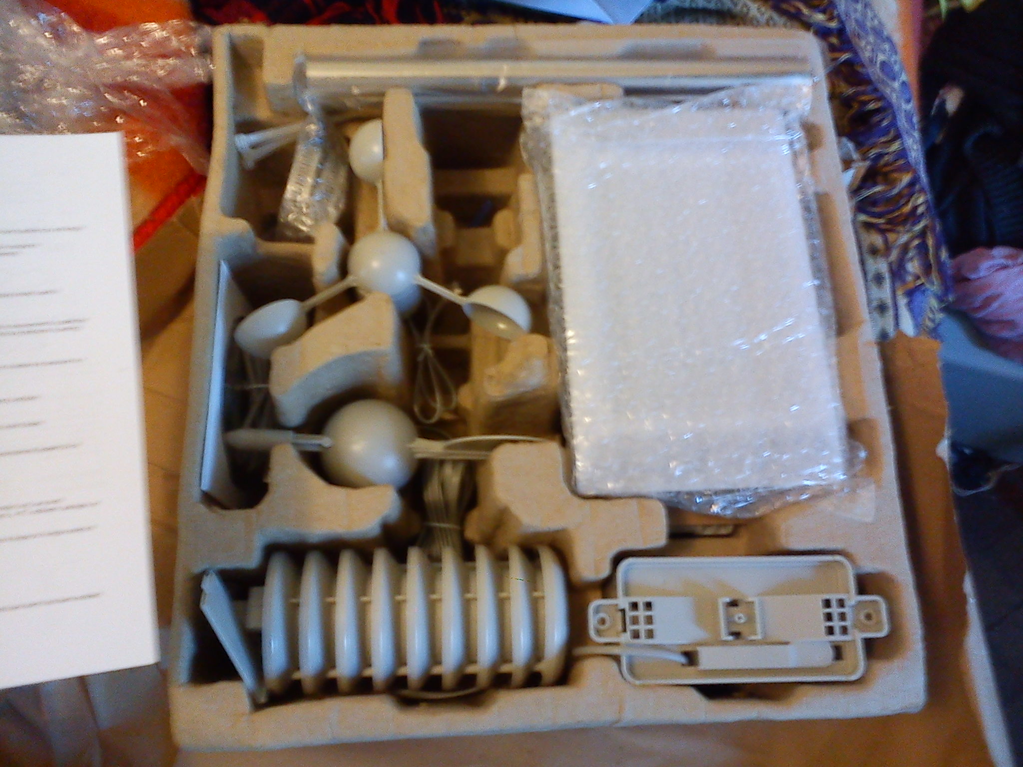

Publicado 23 de Junio del 201311 a Gente.Recientemente me regalé una estación meteorológica que la verdad está una masa. La instalación es muy sencilla de hacer y en un rato ya esta levantando datos de los sensores externos. Viene en dos partes, una que se instala afuera y que tiene los sensores de humedad, lluvia, velocidad y dirección del viento y una base interna que se conecta con la parte de afuera mediante radio a 900MHz. La base tiene una pantalla táctil con la cual se pueden consultar los datos actuales o históricos guardados por la estación, además de la sensación térmica, el punto de rocio, las ráfagas de viento o el promedio de la velocidad, la presión atmosférica absoluta y relativa y el pronóstico (que no se cuán preciso es todavía). Lamentablemente no viene con medidor de seeing, pero la idea de tener una era poder subir los datos para tener una referencia del clima para la zona de La Plata (bosque). En cuanto lo tenga andando les aviso para que se den una vuelta. Les dejo unas fotos. Cualquier duda, avisen. Buenos cielos.

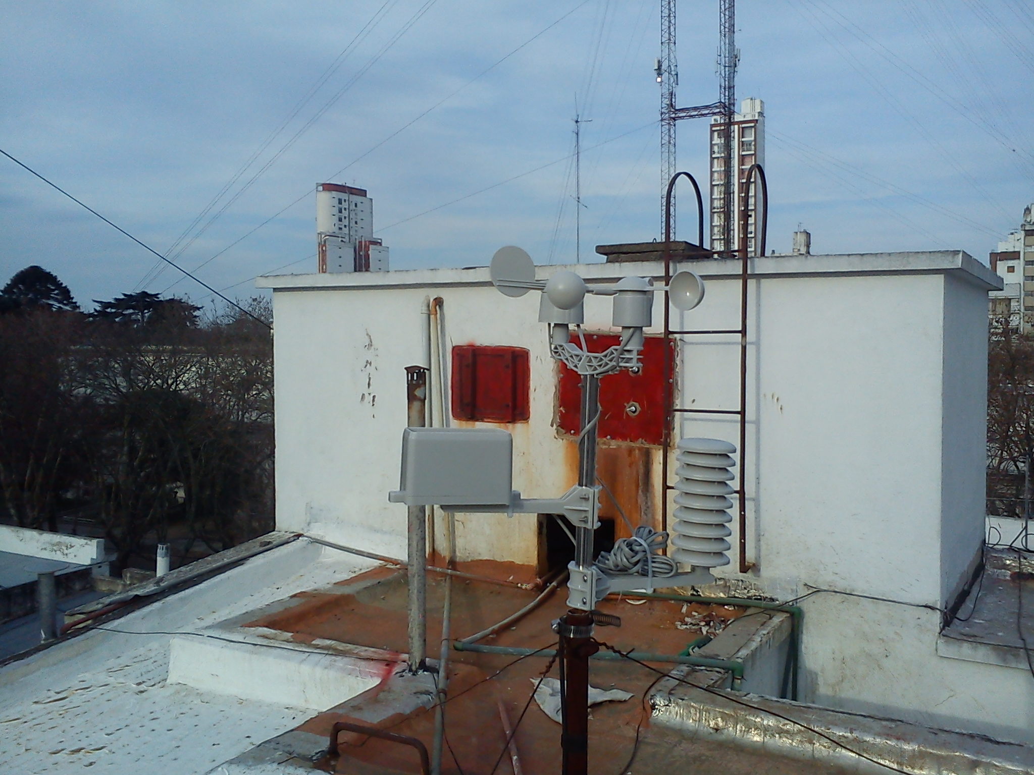

Publicado 24 de Junio del 201311 a Felicitaciones por la compra! anda de maravillas yo tengo una = hace mas de 2 años, te puedo tirar un par de tips, para que no te lleves ningun disgusto. Ya que no es una profecional, le pifea en algunas lecturas, *las presipitaciones: se soluciona colocandola en otro lugar bien despejado bien nivelado el pluviometro, como afirmado, y se le agrega un tipo cajoncito que aumenta la presicion frente a luvias con viento y deviles. " nada del otro mundo la modificacion" *Las temperaturas Maximas: ese abrigo no es suficiente grande para los dias de verano asi que cuando tengas una temp de 28/30º te marcara una irreal de 40/45º ya que se calienta todo el abrigo, yo lo solucione colocando la garita completa detro de una caja de telgopor, con unos cortes que deja pasar el aire, y listo tengo las misma temperaturas que la davis del SMN. si te interesa te puedo pasar las medidas del abrigo y el pluvio. por MP. Saludos y que te diviertas con el nuevo chiche!!!!

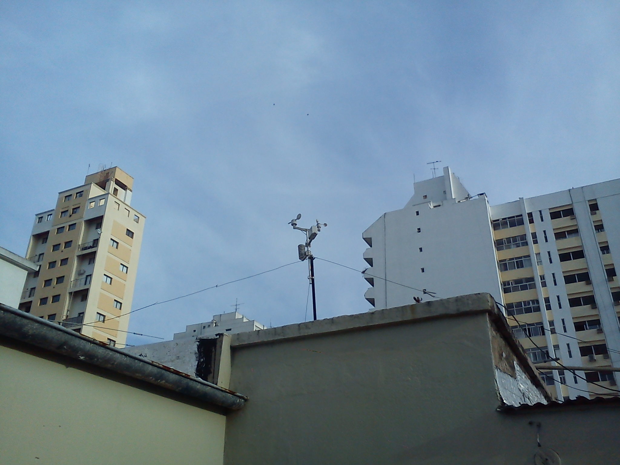

Publicado 25 de Junio del 201311 a Hola jwackito: te felicito por el nuevo chiche , te doy un dato importante , yo tengo una similar y tuve que hacerle una protección contra el granizo , hice un rectángulo de hierro angulo y con material desplegable grueso bien colocado cubri todo el perimetro para que proteja el anemómetro y el pluviómetro porque a los 4 meses de colocado una granizada me lo hizo pelota.. ojo .. no resisten granizo mediano . es mejor prevenir antes que tener que arreglarlo despues suerte y buenos cielos jorgevz

Publicado 15 de Diciembre del 201311 a Hola Pablinsoft, fijate que en este post hay algunas fotos http://www.espacioprofundo.com.ar/foros/estacion-meteorologica-t24815.html#p214338 Si tenés alguna otra duda, no dudes en preguntar, yo le hice las modificaciones y si necesitas te puedo pasar alguna foto de como quedó modificada y como lo hice ... Saludos.

Publicado 20 de Diciembre del 201311 a Muy buenas modificaciones, la pregunta es porque se modifica la veleta y que es lo que le pusiste al pluviometro?. Muchas gracias Hola, si bien las fotos del post no son mías, yo hice las mismas modificaciones (todavía tengo pendiente la de la veleta). El motivo es, como me han dicho y luego pude comprobar, que con un viento sostenido, la veleta se mueve y oscila constantemente en todas direcciones, y cuando la brisa es muy débil, a veces ni se mueve. En el caso del pluviómetro, al tener poca profundidad, ocurre que cuando llueve fuerte y con viento, las gotas rebotan y en lugar de caer adentro el viento las saca, lo que afecta las medidas, por eso se ve que tiene unas "barandas" para que sea más alto. Yo los hice de una plancha de plástico que tenía en casa, los corté a medida y luego los pegué con masilla de dos componentes (más conocida como poxilina) para que quede en forma rectangular, y luego lo pegué con fastix sobre el pluviómetro. Espero que se haya entendido la explicación. Saludos.
Publicado 20 de Diciembre del 201311 a Muy buenas modificaciones, la pregunta es porque se modifica la veleta y que es lo que le pusiste al pluviometro?. Muchas gracias Hola, si bien las fotos del post no son mías, yo hice las mismas modificaciones (todavía tengo pendiente la de la veleta). El motivo es, como me han dicho y luego pude comprobar, que con un viento sostenido, la veleta se mueve y oscila constantemente en todas direcciones, y cuando la brisa es muy débil, a veces ni se mueve. En el caso del pluviómetro, al tener poca profundidad, ocurre que cuando llueve fuerte y con viento, las gotas rebotan y en lugar de caer adentro el viento las saca, lo que afecta las medidas, por eso se ve que tiene unas "barandas" para que sea más alto. Yo los hice de una plancha de plástico que tenía en casa, los corté a medida y luego los pegué con masilla de dos componentes (más conocida como poxilina) para que quede en forma rectangular, y luego lo pegué con fastix sobre el pluviómetro. Espero que se haya entendido la explicación. Saludos. Es exactamente como dice claudio022, sumado a que si no se le coloca una protección al sensor de tempreatura, cuando le pega el sol, mide cualquier cosa.
