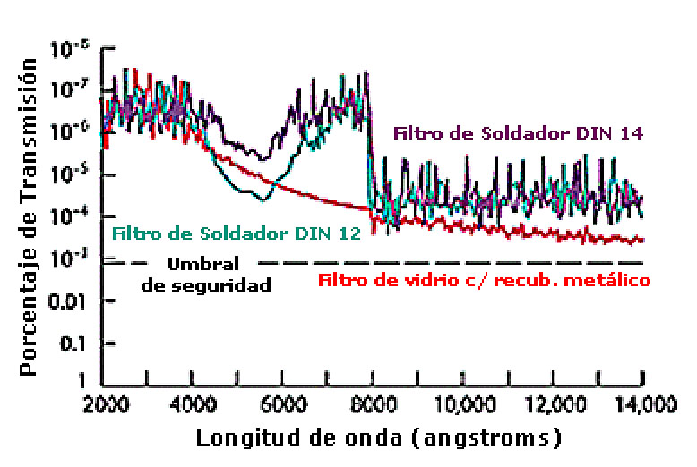

El filtro DIN 14 ya de base filtra las longitudes de onda (tampoco es cuestión de estar mirando 2hs seguidas), el artículo que yo escribí aclara que cada uno hace de su ojo una motoneta. Estoy de acuerdo en que hay que tener mucho cuidado. Piensen en esto.....
Supongan un telescopio de 15 m de diámetro y una tapa con agujero de 2 cm, supongan ahora un telescopio de solo 20 cm de diámetro con el mismo agujero... cuanta luz entra? la misma!!!!
Se trata de que entre la luz necesaria y filtrada con un filtro DIN 14 que es el filtro mas seguro en soldadura eléctrica.
En fin, recomiendo que no hagan nada de esto, miren la Luna que es divertida igual.....

Con todo respeto, no concuerdo con lo que dice rodrigator.
Disculpame Criswille yo interpreté que tu modelo con agujero no llevaba vidrio negro. En ese caso un n°12 también iría.
