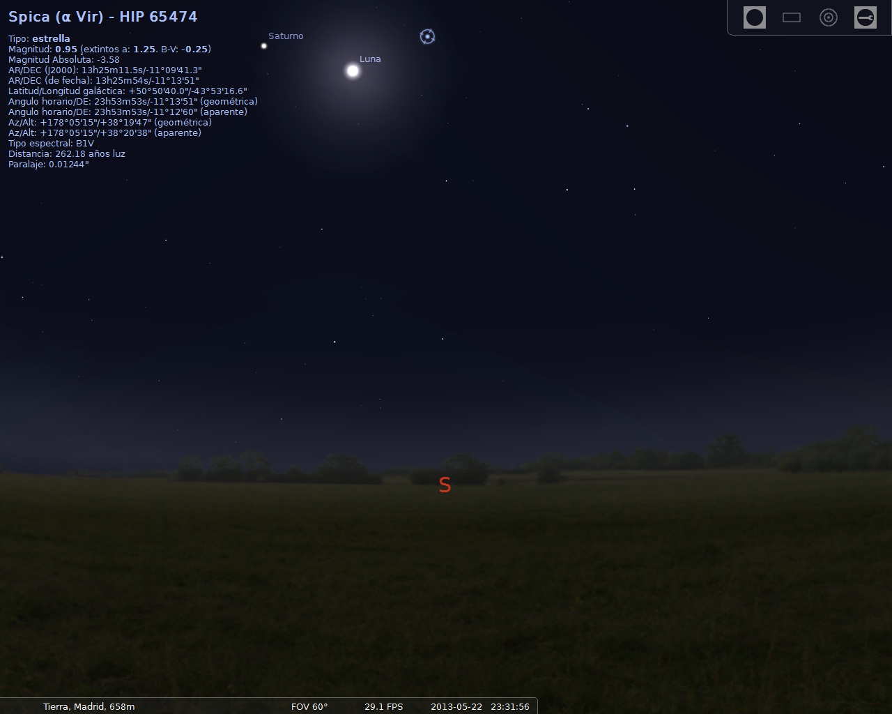

Publicado 21 de Mayo del 201312 a Autor Para buscarle he tomado como ejemplo la imagen de Stellarium la que adjunto. No creo que me he equivocado viendo una estrella, o si?
Publicado 21 de Mayo del 201312 a Autor No parpadeaba, la Spica si parpadea. Esta noche seguire intentando, hasta que alguna vecina me denuncie por pensar que la estoy viendo. Hola Bikermanic! Como bien te dijo Borges, actualmente Saturno esta girando hacia nosotros digamos y sus anillos se están poniendo de canto y se ven espectaculares. Si hubieras encontrado Saturno te hubieras caído de la silla. Saludos y paciencia y que ya lo vas a encontrar. En el cielo se ve como una estrella amarilla que no parpadea y la podes encontrar entre el ESTE y el NORTE estas noches tempranas. Saludos!

Publicado 21 de Mayo del 201312 a Puede ser que no te ubicaste bien en el stellarium y te este mostrando otro cielo de otro lugar. Fijate de poner bien el lugar y la hora, quizás sea por eso. Contanos.

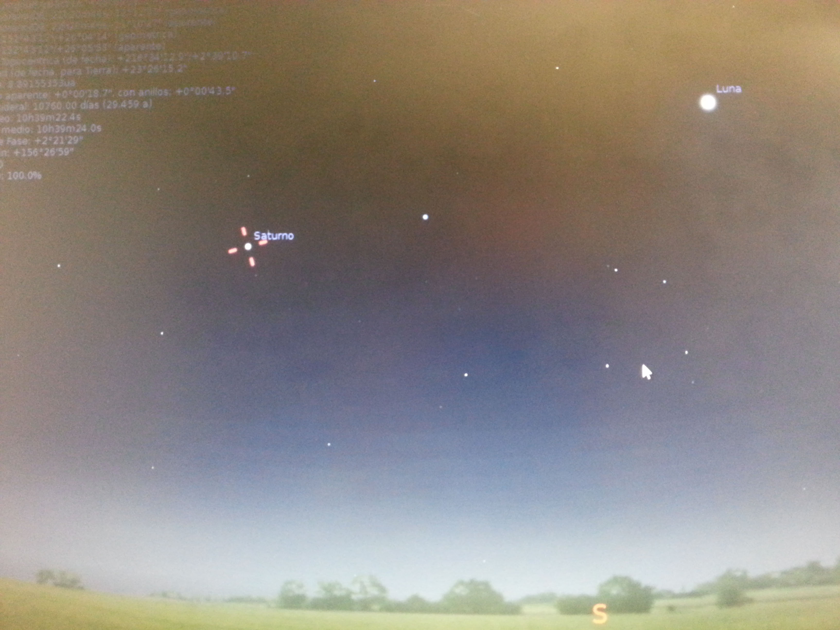

Publicado 22 de Mayo del 201312 a Autor Hombre la luna se distinguir... Así se vera hoy desde mi ventana (Madrid), no creo que me equivoque. Puede ser que no te ubicaste bien en el stellarium y te este mostrando otro cielo de otro lugar. Fijate de poner bien el lugar y la hora, quizás sea por eso. Contanos.
